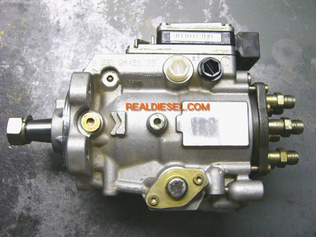

Колеги помпата ми умря:).На празен ход започна да мени оборотите и след като загасих колата повече не запали.Най-вероятна диагноза засега е електрониката.Някой може ли да ми каже номер на БОШ на тази платка върху помпата?Ще бъда много благодарен.
Мнения: 99
Регистриран на: 8.11.2007
Мнение от wmb » 06 Мар 2009, 0:13
IvaN66 написа:Колеги помпата ми умря:).На празен ход започна да мени оборотите и след като загасих колата повече не запали.Най-вероятна диагноза засега е електрониката.Някой може ли да ми каже номер на БОШ на тази платка върху помпата?Ще бъда много благодарен.
Номера на платката не ти върши никаква работа. Номера на корпуса на помпата ти трябва ако търсиш друга електроника. Ако я правиш с нова електроника ще трябва да се свали цялата помпа и е около 1000-1400лв. а ако правиш старата електроника ще е около 450лв.Ако те интересува може да ти дам два три телефонни номера и да си направиш колата дали по скъпия или евтиния начин.

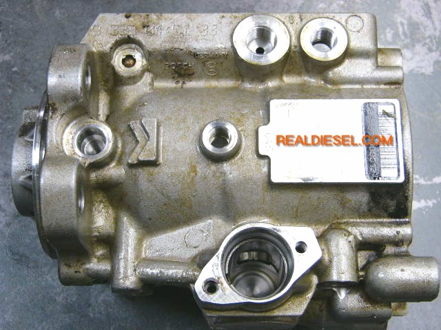

В темата видях и моя проблем нарушен аванс изпушване бяло в следствие на ражда в долната част на корпуса на помпата :shock: до колкото гледах ся схемите там се намира някакъв авансов цилиндър :D Сега започва да ме човърка отвътре дали да разглобя да видя дали има ръжда :twisted:
За това което липсва на втората снимка става въпрос .

plamen_hh написа:В темата видях и моя проблем нарушен аванс изпушване бяло в следствие на ражда в долната част на корпуса на помпата :shock: до колкото гледах ся схемите там се намира някакъв авансов цилиндър :D Сега започва да ме човърка отвътре дали да разглобя да видя дали има ръжда :twisted:
По добре не пипай там ако не си в час че после няма да запалиш почти никога без да мине на стенд помпата, но сам си преценяваш колата си е твоя.

Ръжда се съмнявам, както знаеш аз точно този клапан сменях и тогава ти писах за него. Ама 1000% после се минава през стенд, и има настройки, ваденето и почистването не знам как ще се отрази :) ако вече не си пробвал. Иначе от как смених този клапан няма следа от пушек а върви като светкавица :)
За колегата с проблема!!! Иди в сервиз на Бош не винаги е електрониката!!! Може този клапан да е изгорял и край няма кой да подава "високото налягане" към двигателя. Кофти е че ако не ги познаваш ще ти кажат електрониката е, и честито 700лв. + сваляне качване още 150лв. но ако си сигурен че е този транзистор съвет от мен дай 150 лв. за сваляне качване че тази запойка само 1 пат ще можеш да се пробваш и ако не стане а проблема е само в него, става мн лошо нова електроника пфуууу 950лв май беше последно :idea:
