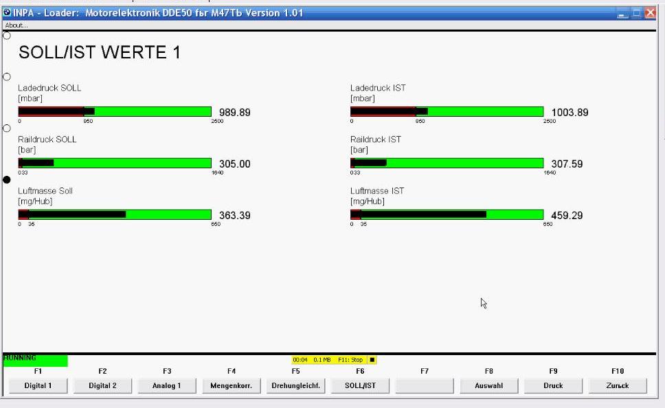

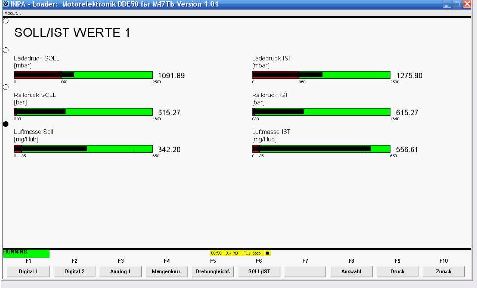

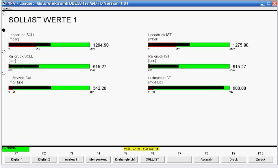

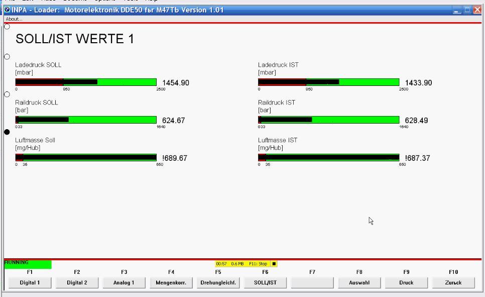

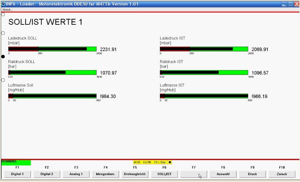

Мнение от © » 10 Сеп 2009, 22:07

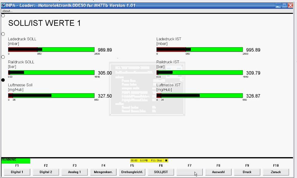

ето малко шотове без егр, за коментари от по-запознатите, макар че те не дават реална представа защото данните се променят много бързо и в момента на шота може да са различни, а в следващият миг да се изравняват
това трябва да е на място
при около 2000об
на малко по високи обороти
общо взето ми се стори, че след 2500 се изравняват

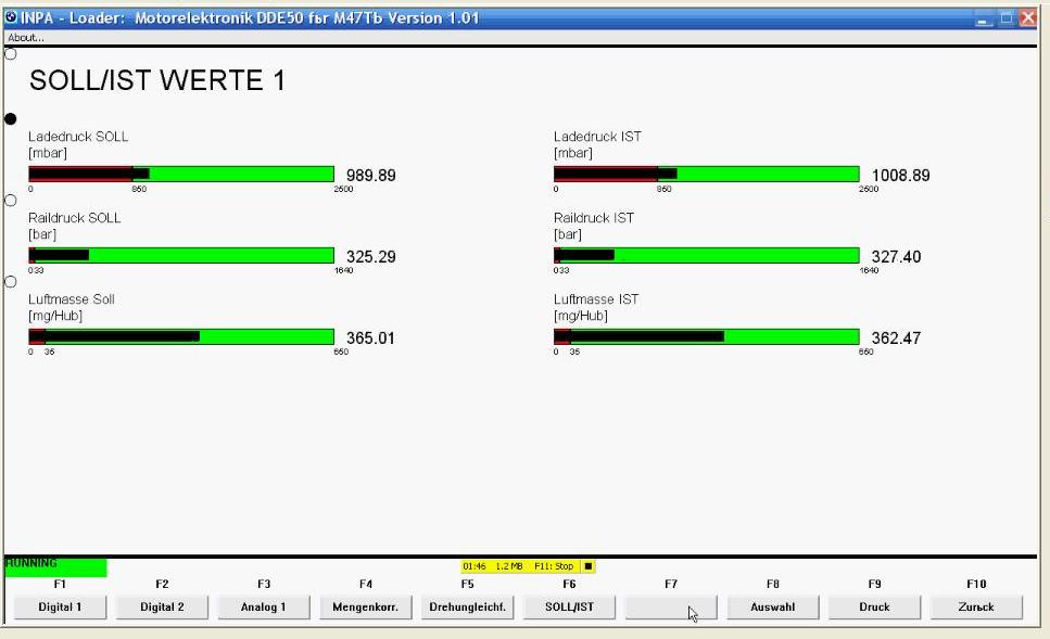

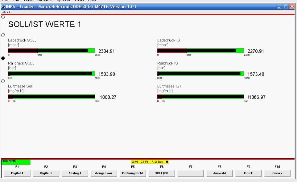

Мнение от © » 11 Сеп 2009, 7:00
ето малко и с работещ ЕГР

Мнение от milennyc » 11 Сеп 2009, 7:25
Перфектен си Слави :mhihi: ,ето сега и ти сам виждаш че ЕГР-то не трбва да се шунтира. Но това не значи че дебитомера не си заминава :idea: .Там кадето има ! не у ред.Е за това като ги изрежиш пуши
