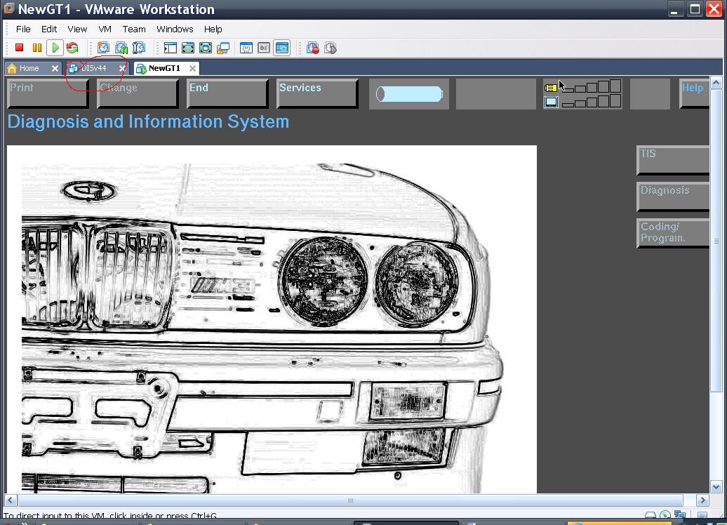

Така аз я докарах до тук:
Инсталирал съм базата на ГТ1, до 16 страница на инструкцията съм изпълнил всичко.
Искам да попитам сега да заредя в даемон тулс GT1_v44_programs.iso и с него да продължа инсталацията така ли?
в описанието се продължава така:
Сега трябва да направим наша версия на ДИС, която да включва кодирането на версия 44 и диагностиката на версия 55.
За целта отваряме исо файла на в55 с УлтраИСО и изтриваме следните файлове:
- packages\data\progmcfg.tar
- packages\scripts\i95progm
Отваряме също исо файла на в44, копираме някъде следните файлове и след това ги поставяме на съответните места във версия 55 диска
- packages\data\sgc_ecu.tar
- packages\data\sgcupdat.tar
- packages\scripts\i95sgcup
- DAT.US\sgc
След, което: file/save as.. и запазваме промените в друг исо фаил. Не презаписваите оригиналния в55 исо файл.
Зареждаме новия диск в демон тулса. Влизаме в Administrations в ГТ1, кликваме на CD DRIVE 1 и вдясно даваме Activate CD. След това в DIS колонката даваме Installation, въвеждаме 12345 и OK. Отнема доста време инсталирането, така че търпение.
А когато отворя исото виждам, че вече е направена погоре описаната инструкция.
Исото е ъплоднато преправено така ли?
Това са файловете от поста на втора страница.
Питането ми е породено, защото днес като правих процедурата в работата завърши без да има някаква грешка или съобщение, но аз продължавах да няма бутона с DIS v 44:
Да се справя с това, пък после ще видиме какво става с двете исота от торент.ру
