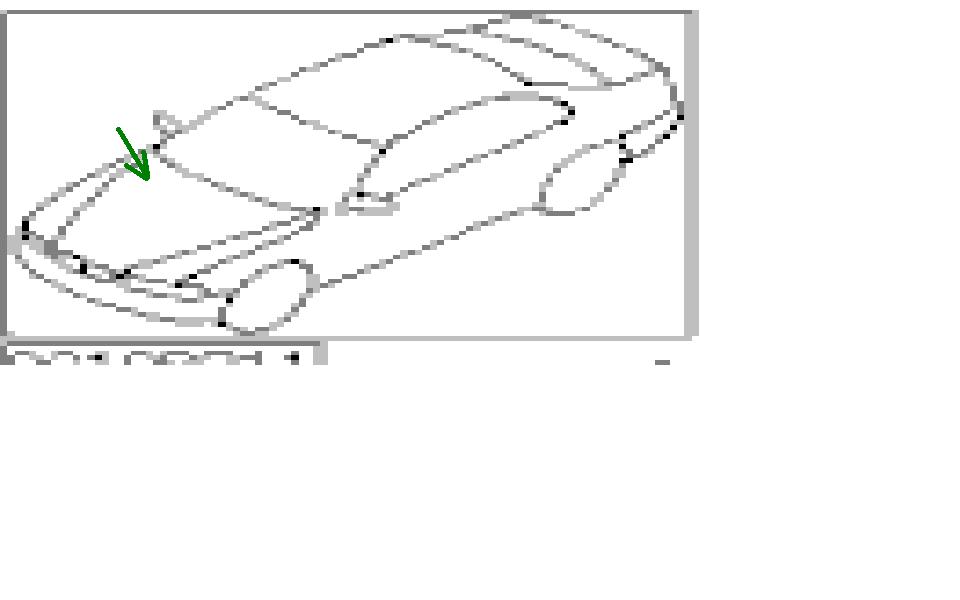

marto853. написа:Нали,смешко.Помогни ако можеш,не се ебаваи.
Колега, по спокойно я карай, че далеч ще стигнеш!!!
Буксата е закрита с пластмасова капачка. Отвърташ я и дърпаш. Прочети ми поста по горе!!!
И погледни снимката. В този диапазон ще я търсиш.
http://store.picbg.net/pubpic/6F/58/2e7 ... 066f58.JPG
