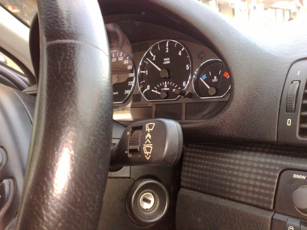

Таблото се побърка
На снимката се вижда как оборотомера е над 1500 оборота без да работи колата.
Понякога като карам на дълго на автопилот ми се е случвало да застане пак така но откакто се стопли постояно е така.
Колата работи на нормалните си обороти на тест.Няма никакви проблеми и нарушаване на нормалната работа.
Дали на някои му се е случвало това и какво да предприема?

Когато колата е запалена на тест показва на колко оборота работи.
830 ги зацепва и за 5 мин, само 3-4 пъти за секунда показа 829 и после пак 830.
А таблото респективно показва + 830 оборота отгоре в зависимост на колко е останало за последния път.
Преди малко закарах колата от блока ми до паркинга и като я загасих стрелката остана на 500 оборота.
Някои път като стрелката е била нормално като я запаля показва 500 оборота но пак си работи на нормалните обороти.
Незнам каде е проблема.Май ще трябва диагностика в БМВ сервиз понеже тосега го закачих само в сервиза на БОШ, на един приятел.

дори и в сервиз на бош,таблото пак може да се диагностицира,ако няма никакви записани грешки,търсете нещо причината в самото табло или окабеляването му

рестартирай таблото със 21-вото скрито меню има шанс огромен да се оправи понеже съм го виждал вече тва

Ние го закачихме на уред които показва само оборотите на един дисплей. Но при самата работа на колата моя човек ми каза че оборотите са нормални и после уреда го потвърди.
Не съм чистил грешки или подобни неща.
Ще пробвам 21-вата функция, не се бях сетил за нея.
Въпроса ми е няма ли датчик които да подава информация за оборотите или нещо от този сорт?
И кой уред замерва оборотите и дава информация на таблото?

tOnkO_lOnkO написа:Какво става с стрелката когато пусне6 тест на таблото?Движи ли се нормално?
маи нещо не се разбрахме,-аз имах в предвид тест на таблото от скритите менюта втророто.То движи километража и оборотомера и ми беше интересно дали на теста има нещо странно с оборотомера?

tOnkO_lOnkO написа:tOnkO_lOnkO написа:Какво става с стрелката когато пусне6 тест на таблото?Движи ли се нормално?
А теста на таблото от скритото меню съм го правил но преди 2 месеца.
Нямаше никакви проблеми със стрелката движи се с унисон с другите стрелки и няма никакви забивания и проблеми.
Преди да направя теста пак съм забелязвал проблема но за ден два не повече.

Сега му е топло и седи все натопорчен
.Пробвай пак теста от скритото меню, или иди на диагностика. Там могат да ти пуснат теста от диагностичната програма. А може и да имаш грешки. Най лошия вариянт е таблото да е дефектирало

Аз ти препоръчвам да го разглобиш и почистиш циферблата и да го огледаш - като са ти слагали ринговете да не са пипнали където не трябва...
Лесно е...
Ако е нещо механично - ще го оправиш, ако е прецакано нещо по електрониката - ново табло...

Колега колко пати да казвам пробвай бе човек
21-вото скрито меню "ресет" на много неща прай
Ти след примерно 20 часова работа на компютъра ти във вас,като го рестартиераш не е ли по добре...

Ринговете аз си ги слагах помежду другото и със сигорност не съм пипъл никаде другаде. А и пробвах функция 21 и всичко се оправи
Но дано да не се повтаря проблема.
