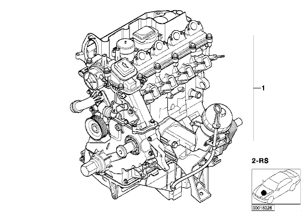

дайте некаква схема къде се намира тоя филтър за подкартерните газове

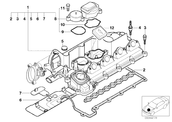

Схема ако може на филтъра на под-картерните газове,но говорим не за тойота(знам къде и е филтъра),не за TDS(вече разбрах и на него къде му е филтъра) а за Е46 320Д-преди фейса(както казвате тук
Мнения: 1261
Регистриран на: 8.09.2008
Мнение от WALL » 27 Фев 2009, 16:07
В средата на главата стои филтъра на картерните газове :mhihi: (облото и правоъгълното)
Не можеш да я проследиш мисълта, защото не помниш каде какво си писал!
Групата 8.. номер

само да допъ.ня0 фи.тъ,а се състои от 2 части ма.ко тегаво в.изал но не е ту,дон
