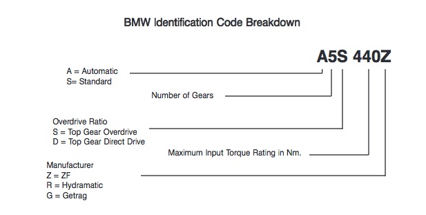

Kакво общо имат оборотите със счупването - не се схваща, обясни?
Последна промяна Батман на 28 Май 2016, 13:46, променена общо 1 път
Re: Въпроси и съвети относно избор на Е53, Е70, E71, E83 и Е
Atsalov написа:Разбира се, че се чупи, работи на други обороти при бензина.
Според мен не оборотите а въртящия момент идва в повече на автоматика в съчетание с дизеловия мотор.
BMW E53 3.0 dA - Torque 410 Nm / 2000 RPM
BMW E53 3.0 iA - Torque 300 Nm / 3500 RPM
Както се вижда автоматичната скоростна кутия A5S390R, която е еднаква за бензиновия и дизеловия двигател по данни на производителя е изчислена да поддържа входящ въртящ момент до 390 Nm ....
Със сигурност е предвиден някакъв резерв, а и автоматика във всички случаи не е подложен непрекъснато на максимално натоварване, но е факт, че повечето от проблемите с АСК се проявяват при дизела.
Така, че по-скоро това съчетание на двата агрегата (дизелов мотор/АСК) е слабото място на модела, а не двигател или кутия сами по себе си.
