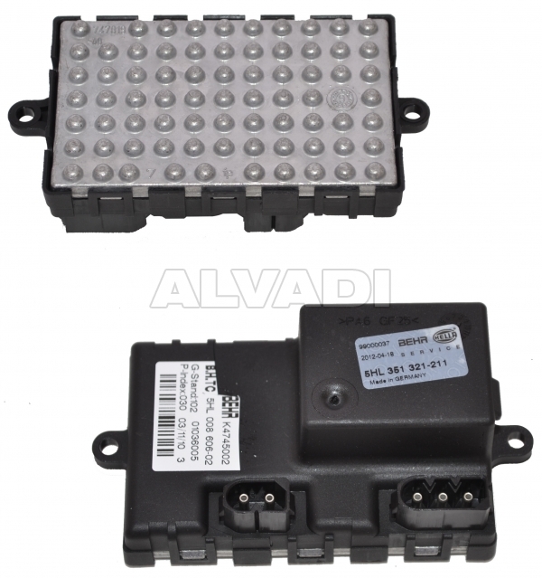

Моят първо духаше яко жега в първите 5 минути, когато температурите бяха над 30 градуса. После почна да спира всякакво духане, т.е. вентилатора не се пускаше след запалване, след някво време тръгне или като мина през някоя неравност.. сега напълно спря да върви от няколко дни всякакъв въздух. Като я карам по магистралата си влиза въздух явно отвън, като я карам бавно много леко духа, но вентилатора не работи. Иначе като дам на стъклото и като вдигна градусите си става по-топло. Поръчах таралеж и следва голямото разглобяване
, дано е от него, че..

hmm... ще я закача преди да почнем да разглабяме..
http://pics3.alpics.info/pics/spares/big/50637.jpg
резистора, който е към вентилатора...

SDLS написа:hmm... ще я закача преди да почнем да разглабяме..
Това с перката и аз го ядох и затова ти казвам, че според мен не е от нея. В началото и аз си мислех че се е прецакакла и я смених - същото поведение! Тогава проверих стойностите на датчика и нещатат се нормализираха.
Re: Странно поведение - климатироник
karisto написа:SDLS написа:Моят първо духаше яко жега в първите 5 минути, когато температурите бяха над 30 градуса. После почна да спира всякакво духане, т.е. вентилатора не се пускаше след запалване, след някво време тръгне или като мина през някоя неравност.. сега напълно спря да върви от няколко дни всякакъв въздух. Като я карам по магистралата си влиза въздух явно отвън, като я карам бавно много леко духа, но вентилатора не работи. Иначе като дам на стъклото и като вдигна градусите си става по-топло. Поръчах таралеж и следва голямото разглобяване, дано е от него, че..
Това с пускането на вентилатора и аз го имах. Само, че имаше някакви луди стокности на високото налягане и набедихме датчика за високо, сменх го, започна да дава коректни стойности и перката си тръгваше. Какъв е този таралеж?
Купих таралежа, свалихме всичко и се оказва вентилатора.......
Сега ще си имам таралежче.. в гащите
