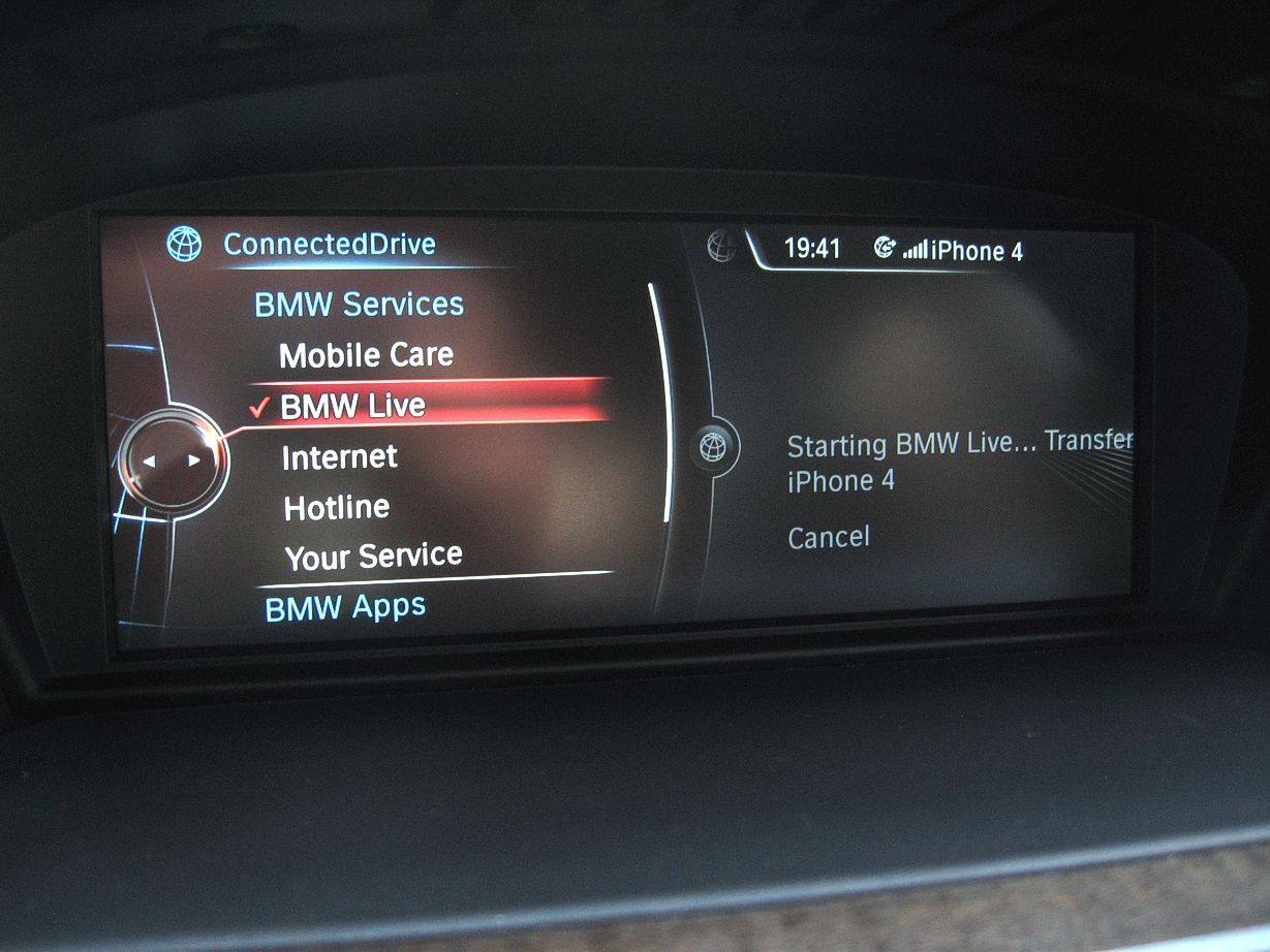

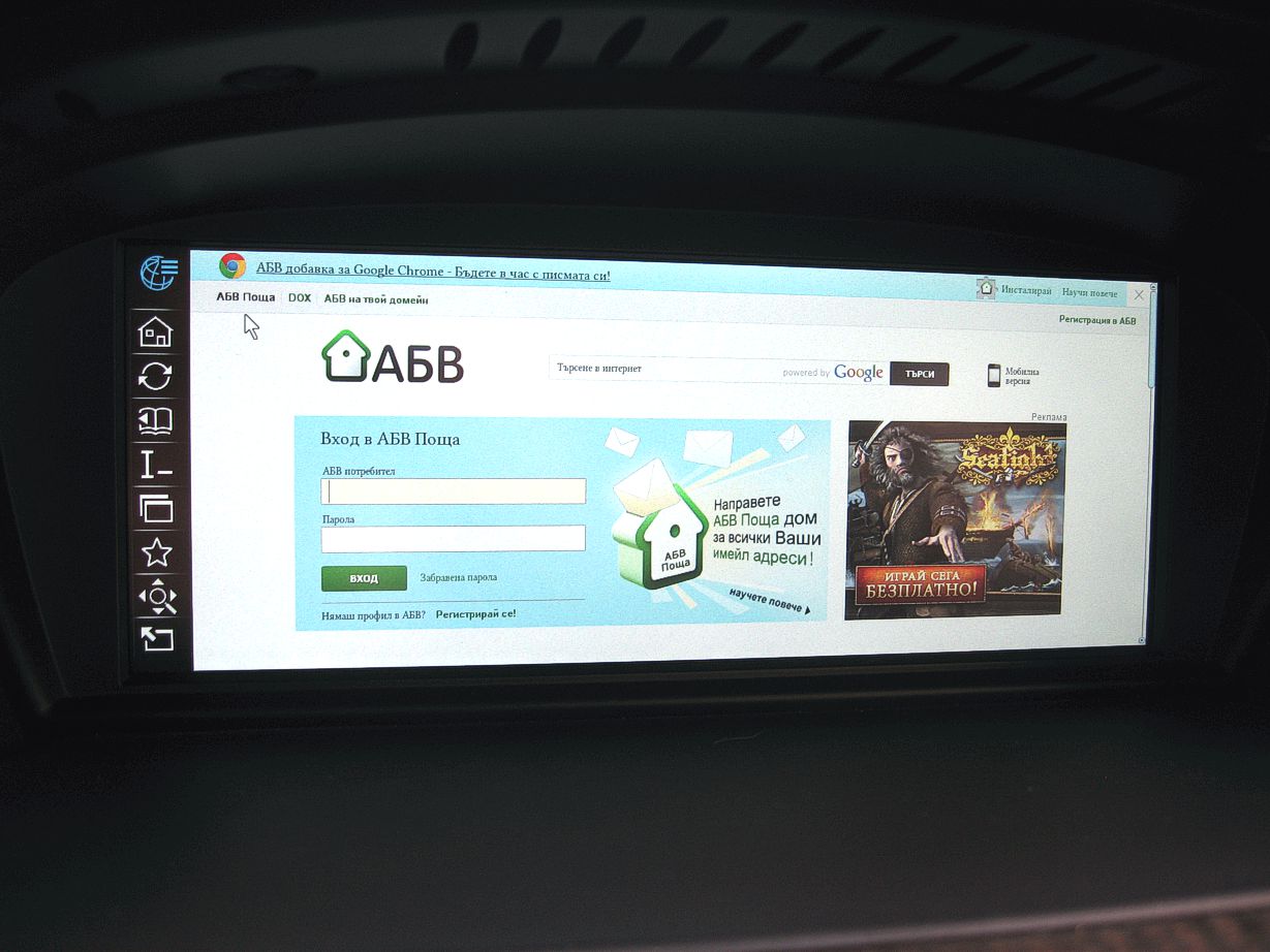

След като се отвори най-накрая малко време да си завърша проекта, успях най-после да подкарам ConnectedDrive, което никак не се оказа лесна задача...
Общо взето не се различава особено от това при CIC, но все пак малко снимки:

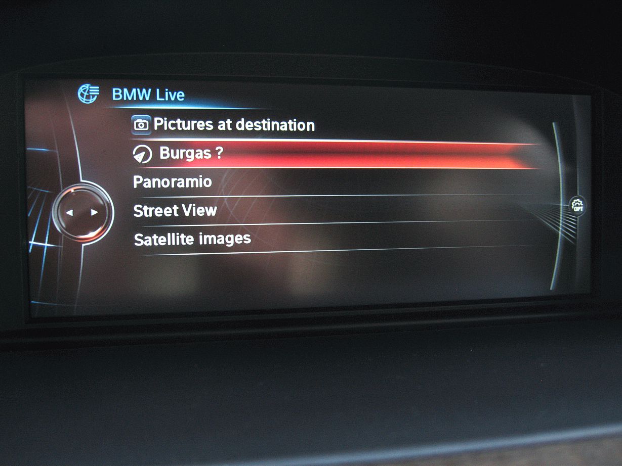

ConnectedDrive менюто основно се състои от BMW Services и BMW Apps
По-интересното в BMW Services частта са BMW Live и интернета.

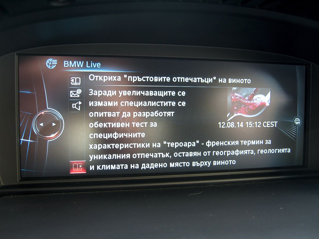

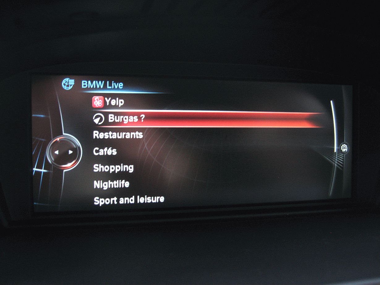

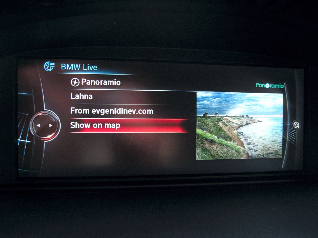

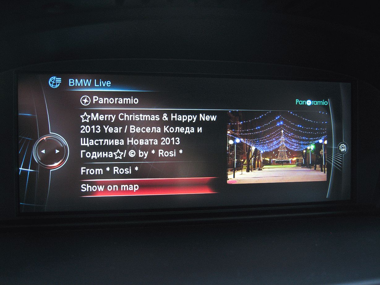

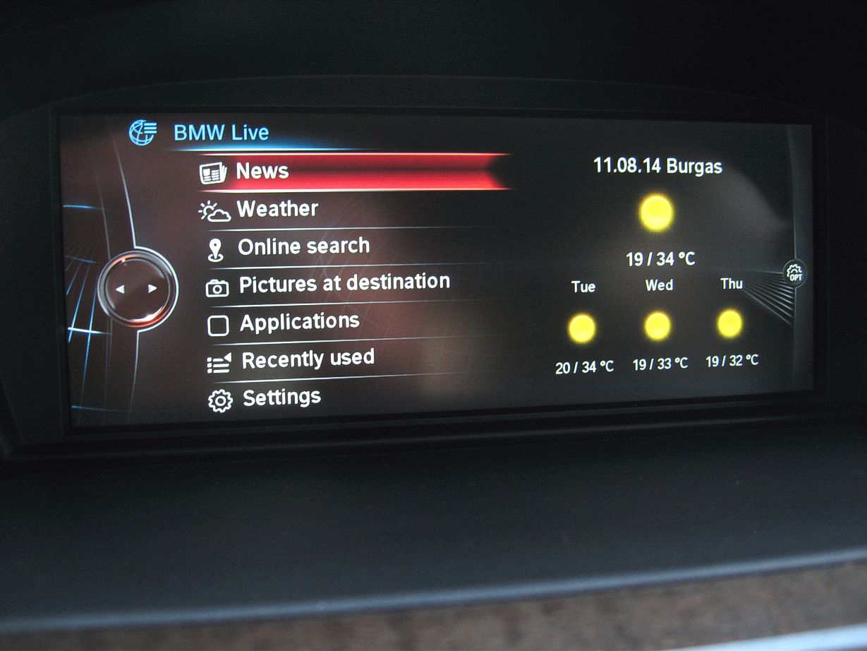

BMW Live предлага следните неща: новини, прогноза за времето, онлайн търсачка, снимки, Street View и сателитни снимки от мястото, където се намирате в момента, разни други приложения (Applications).

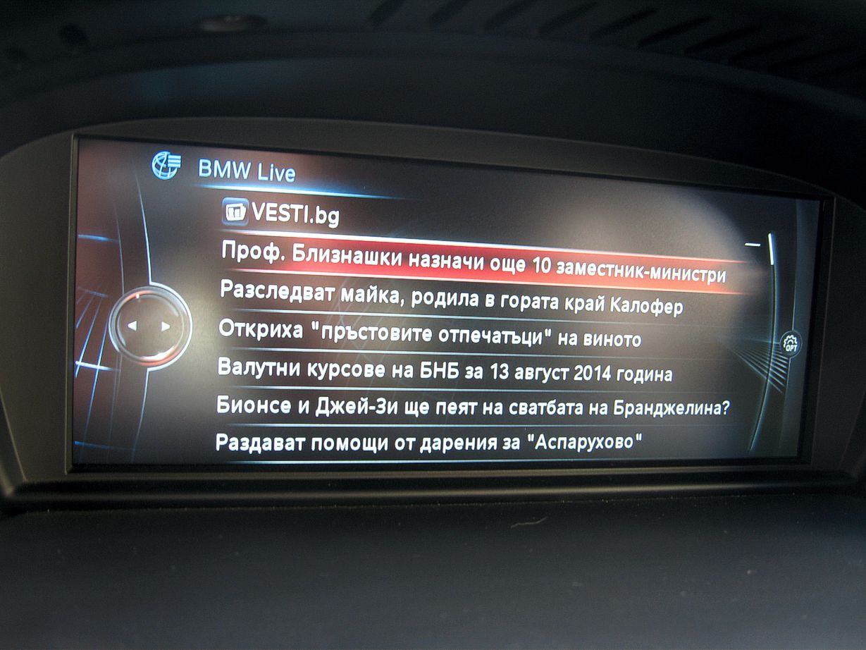

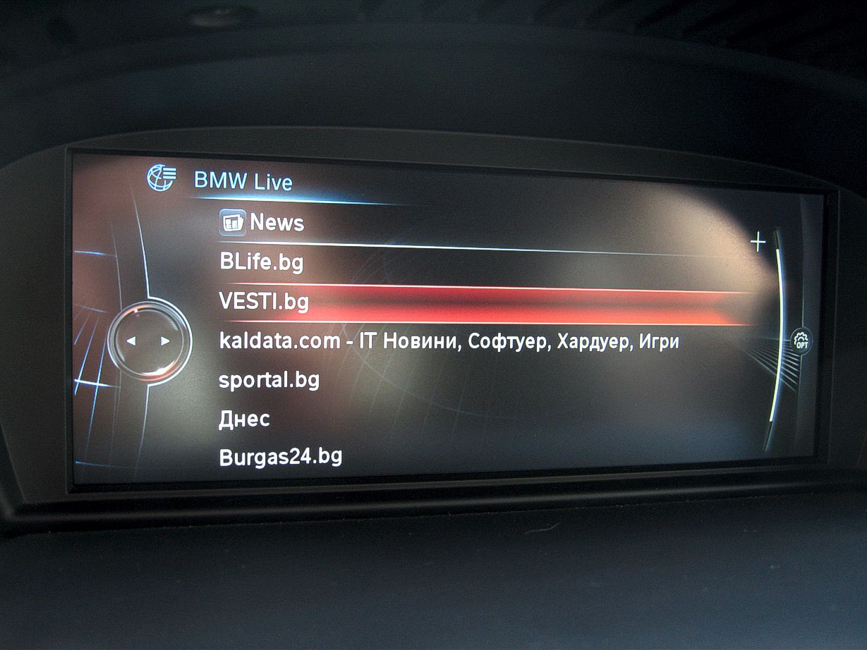

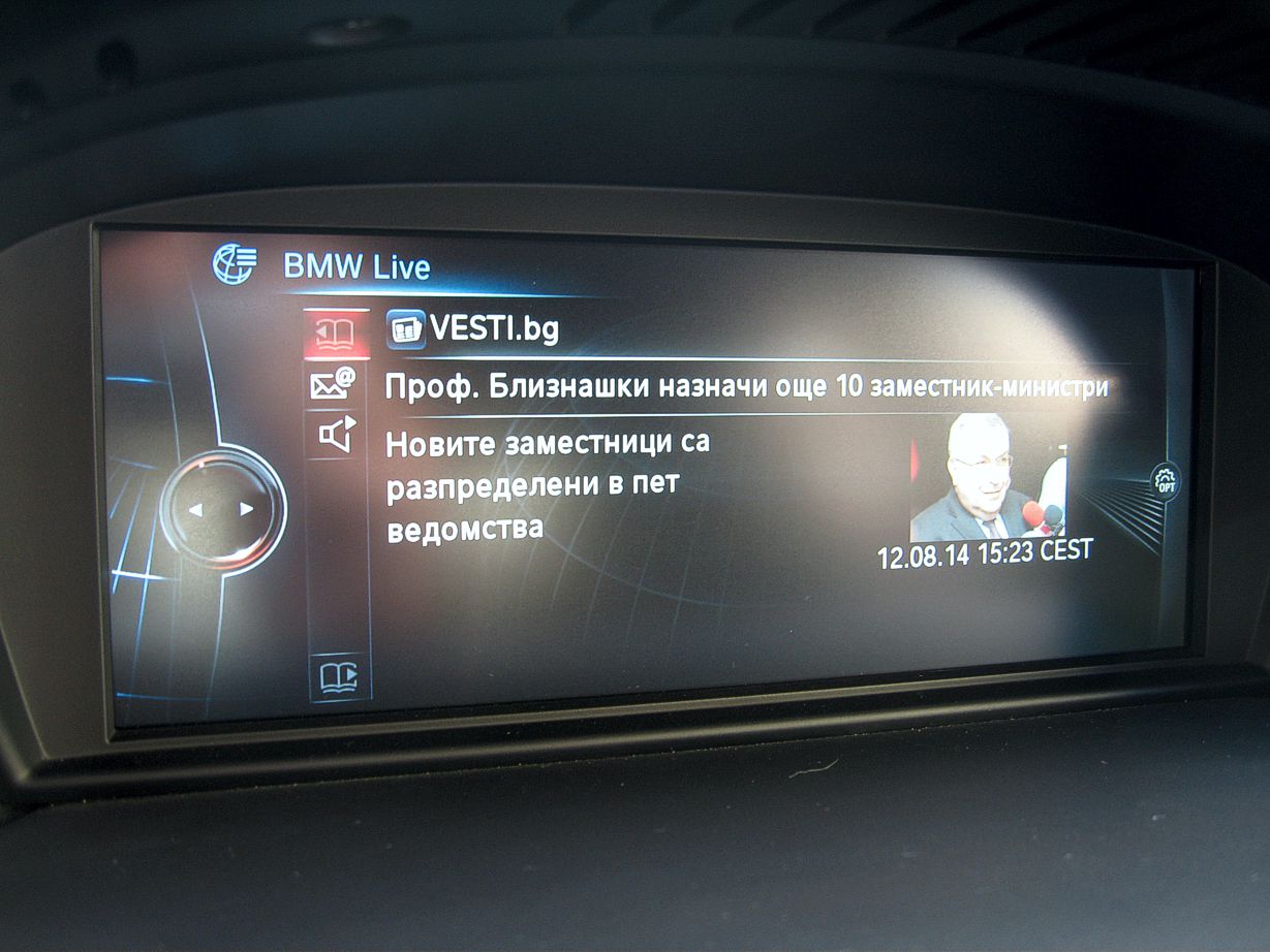

1)Новини - въвеждат се RSS адреси на новинарски сайтове. Изключително добра поне за мен екстра.

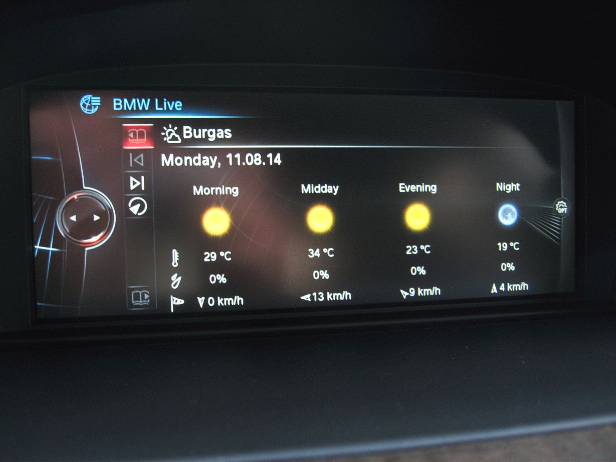

2)Прогноза за времето.

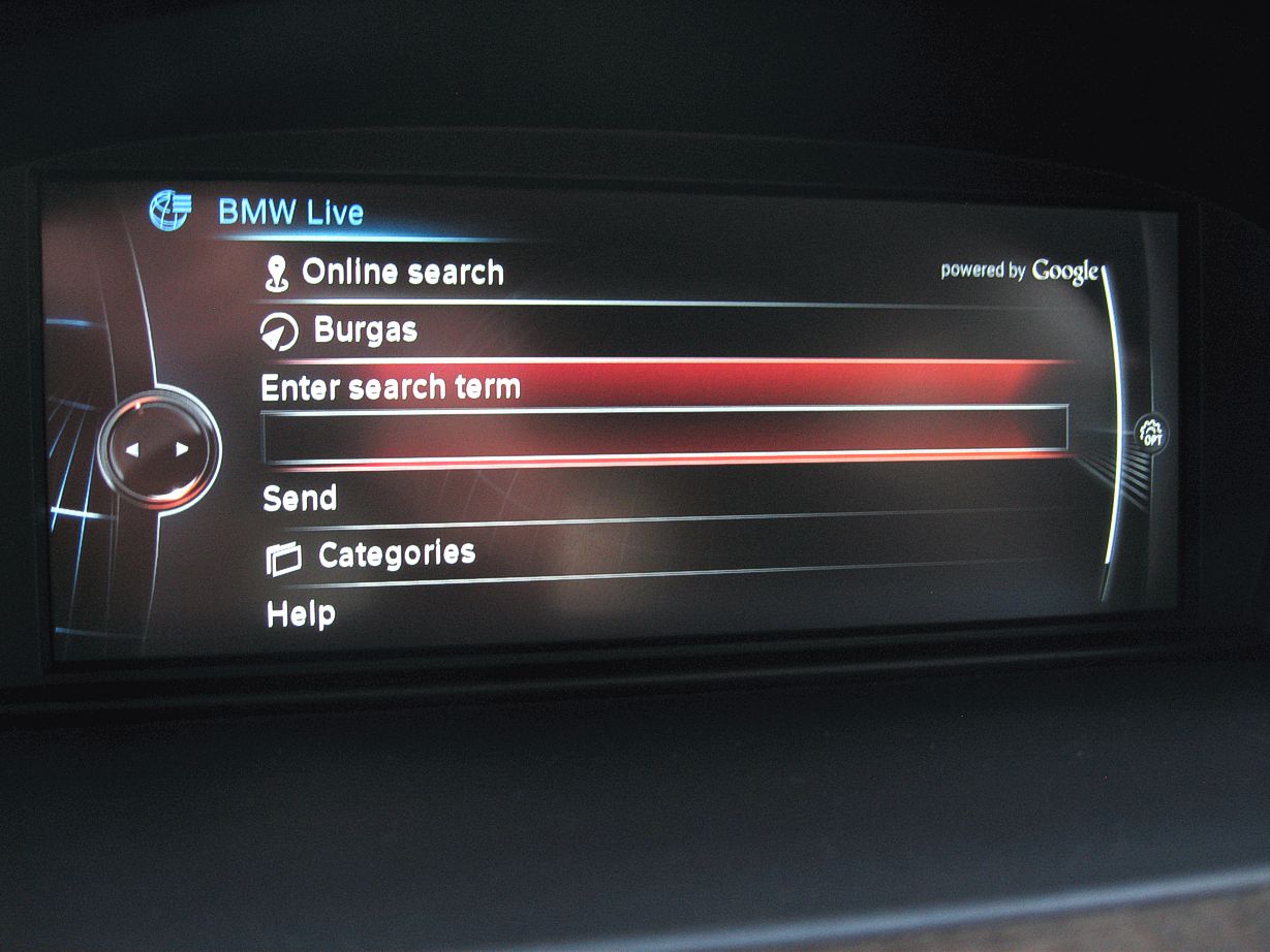

3)Онлайн търсачка.

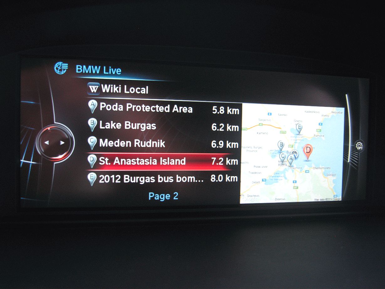

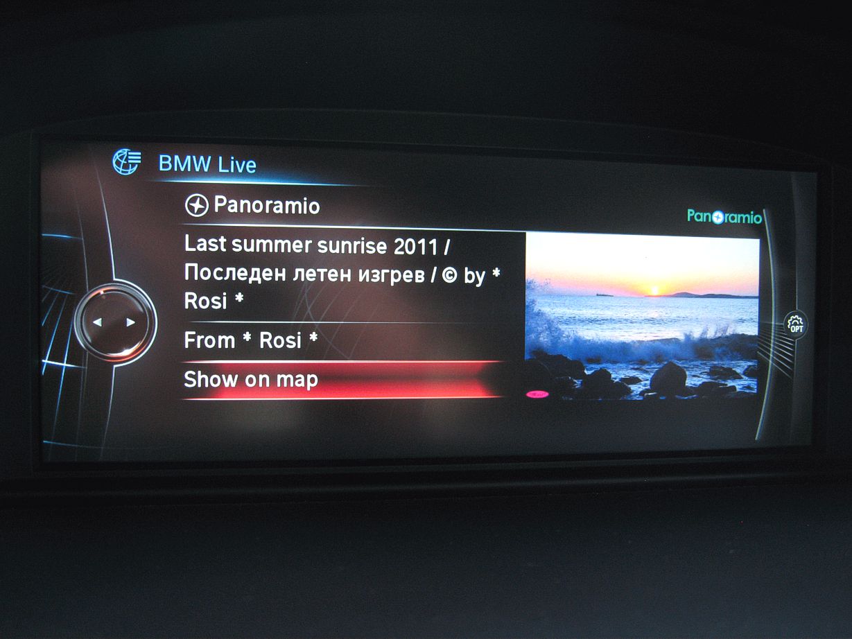

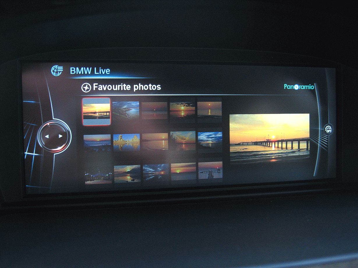

4)Panoramio - интересни снимки от мястото, където се намирате в момента, или от друго място по избор. Към всяко място има възможност навигацията да ви отведе до там.

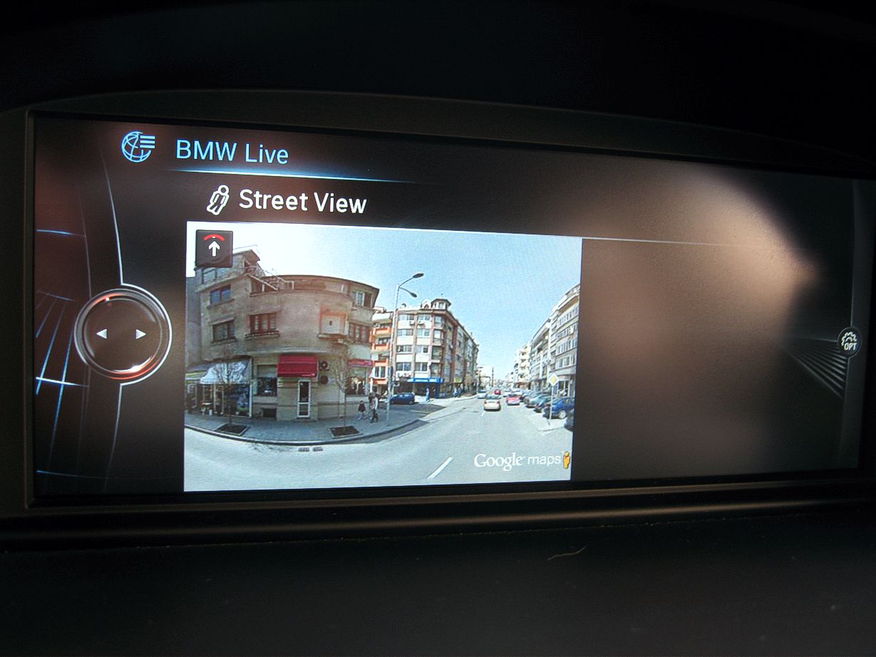

5)Street View - 360 градусов изглед на мястото, където се намирате, или на друго място по избор.

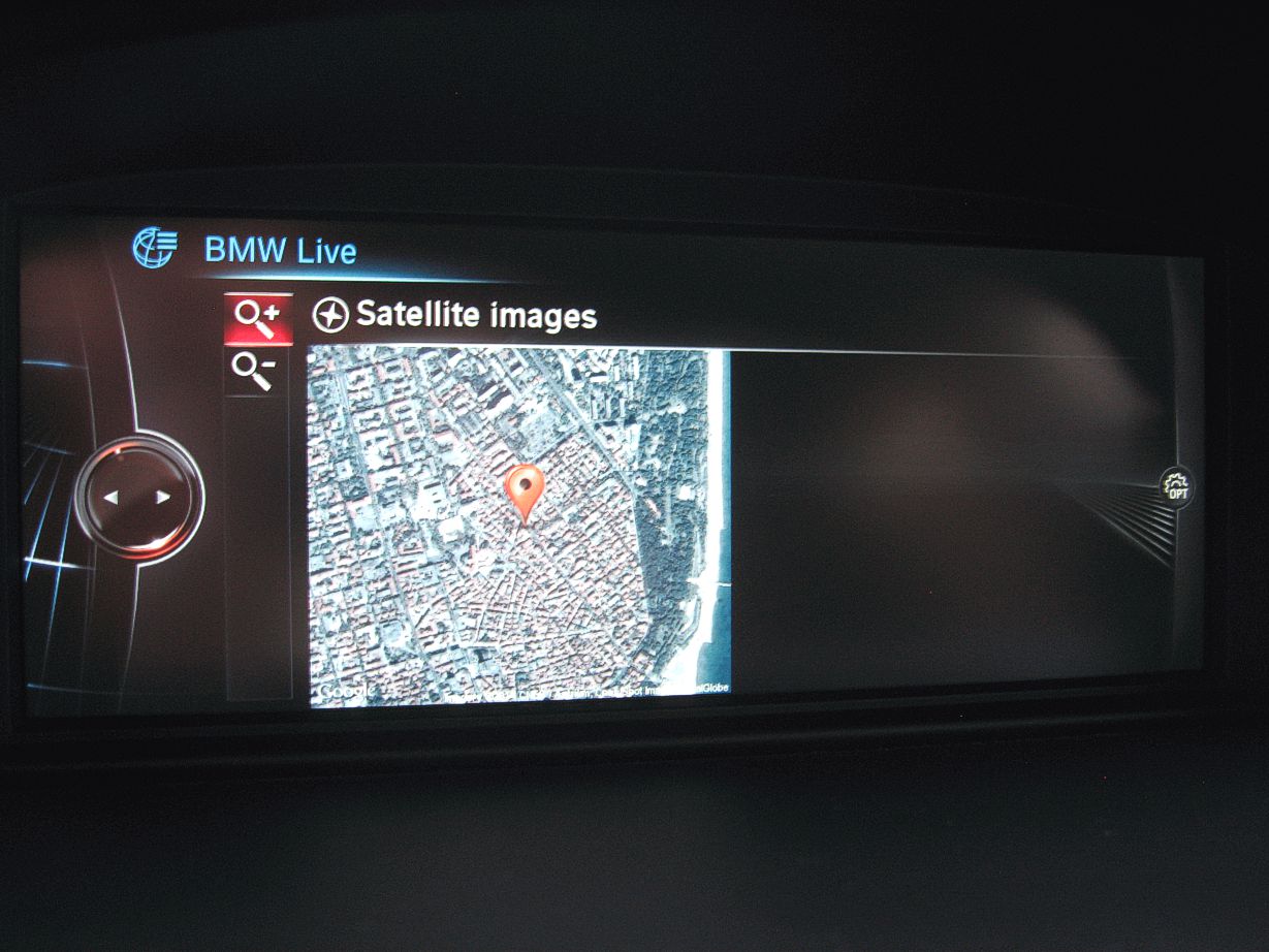

6)Satellite images - сателитно изображение на мястото, където се намирате, с възможност за приближаване.

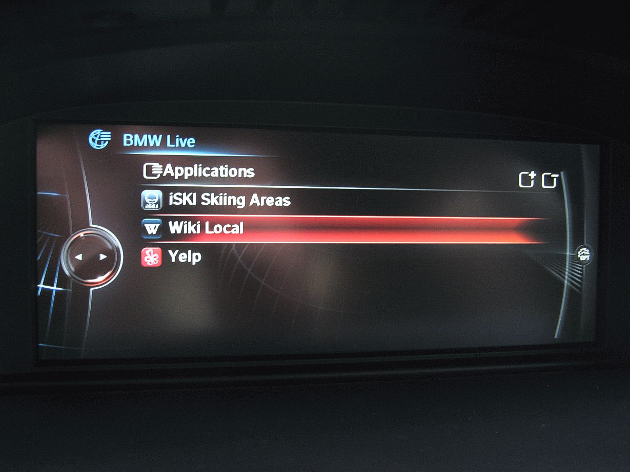

7)Приложения (Applications)
- iSKI Skiing Areas - би трябвало да дава информация за различни места, подходящи за каране на ски. Стори ми се безинтересно, не съм го снимал
- Wiki Local - информация в Wikipedia за забележителностите на района, в който се намирате, с изчитане на глас и възможност навигацията да ви отведе до всяка от тях.
- Yelp - информация за интересни места за посещаване в градът, където се намирате - кафета, ресторанти и т.н.

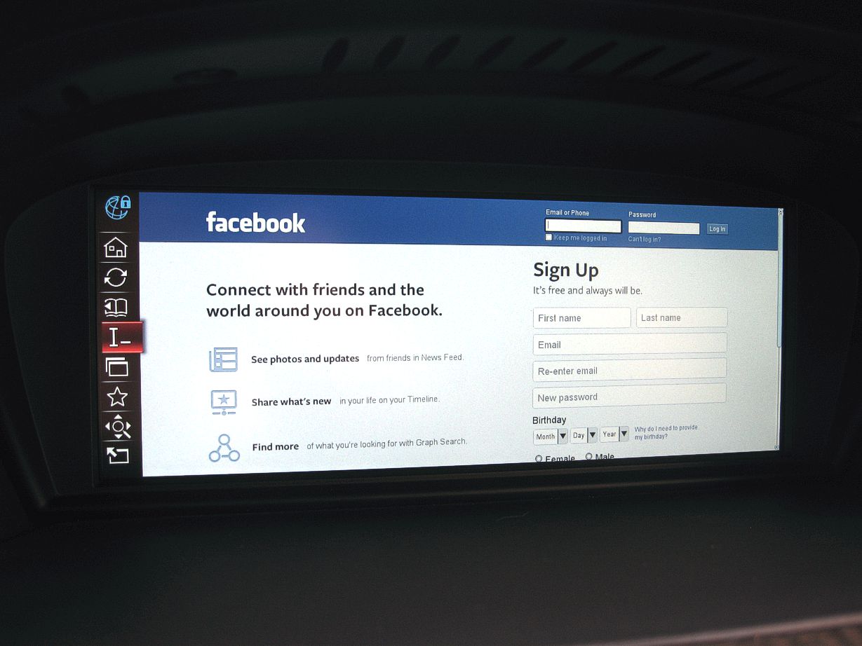

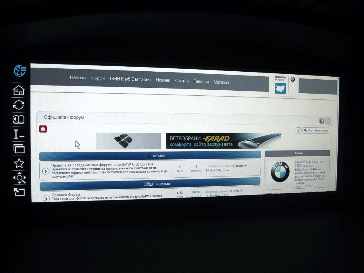

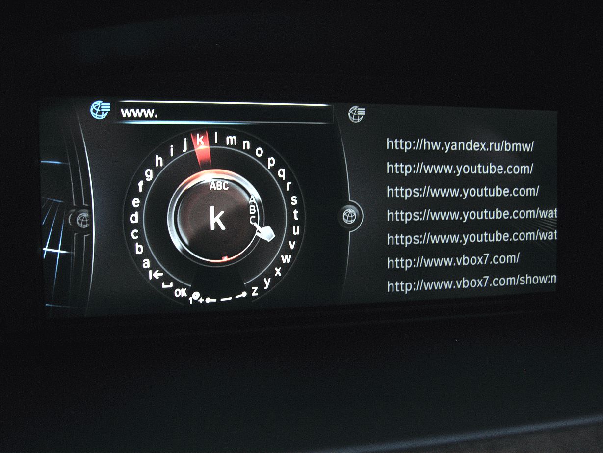

Интернет - при NBT в случая с touch контролера вече е доста по лесно и удобно да се въвеждат интернет адреси чрез писане.
Touch повърхността имитира touch pad на лаптоп и служи за движение на мишката и кликане.

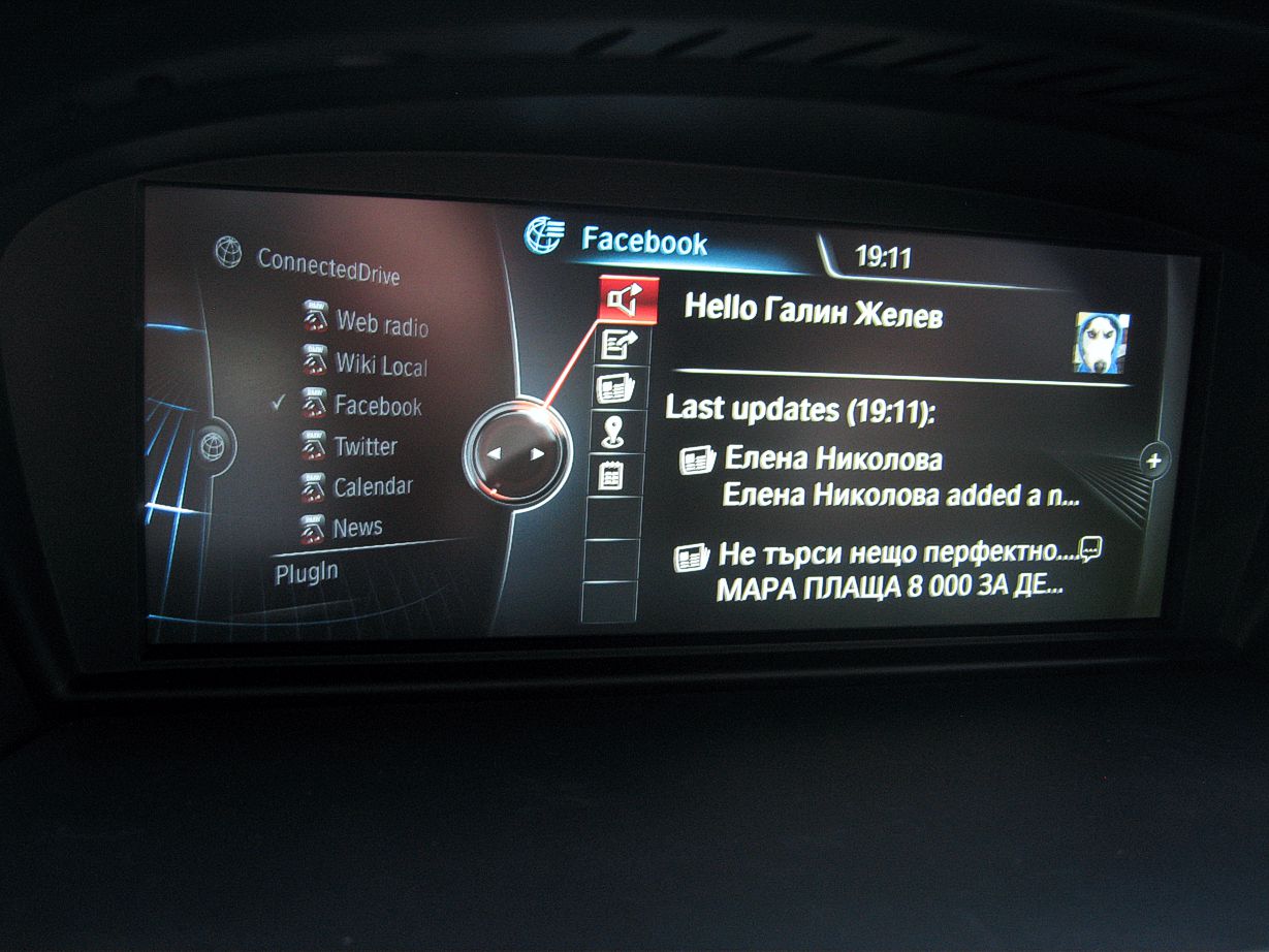

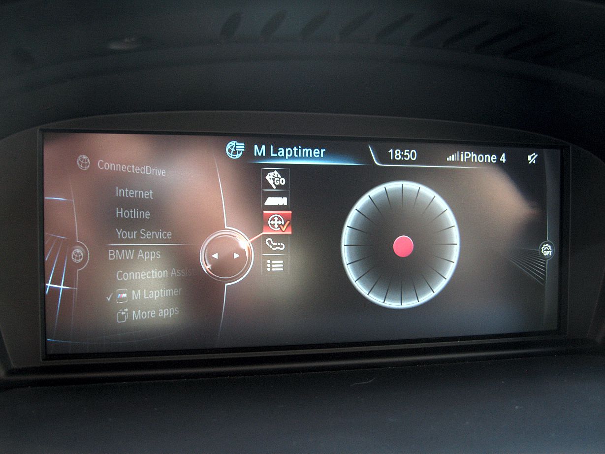

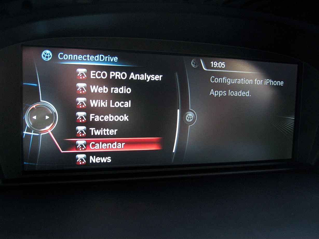

Другата част от ConnectedDrive менюто са BMW Apps, които се активират единствено при включване на iPhone/iPod/iPad в специалния за целта вход в подлакътника.
След като е включено Apple устройство, на същото се стартира безплатното приложение BMW Connected, чрез което са достъпни така наречените BMW Apps, а именно:
1)ECO Pro Analyser - това май е само за F-серии, нямам представа какво прави.

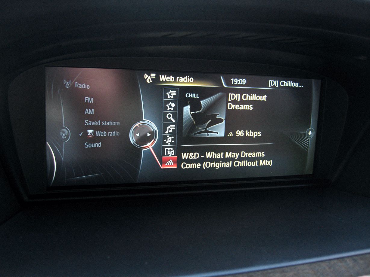

2)WEB радио - изключително много радиа от всякакви стилове, които се слушат по интернет.

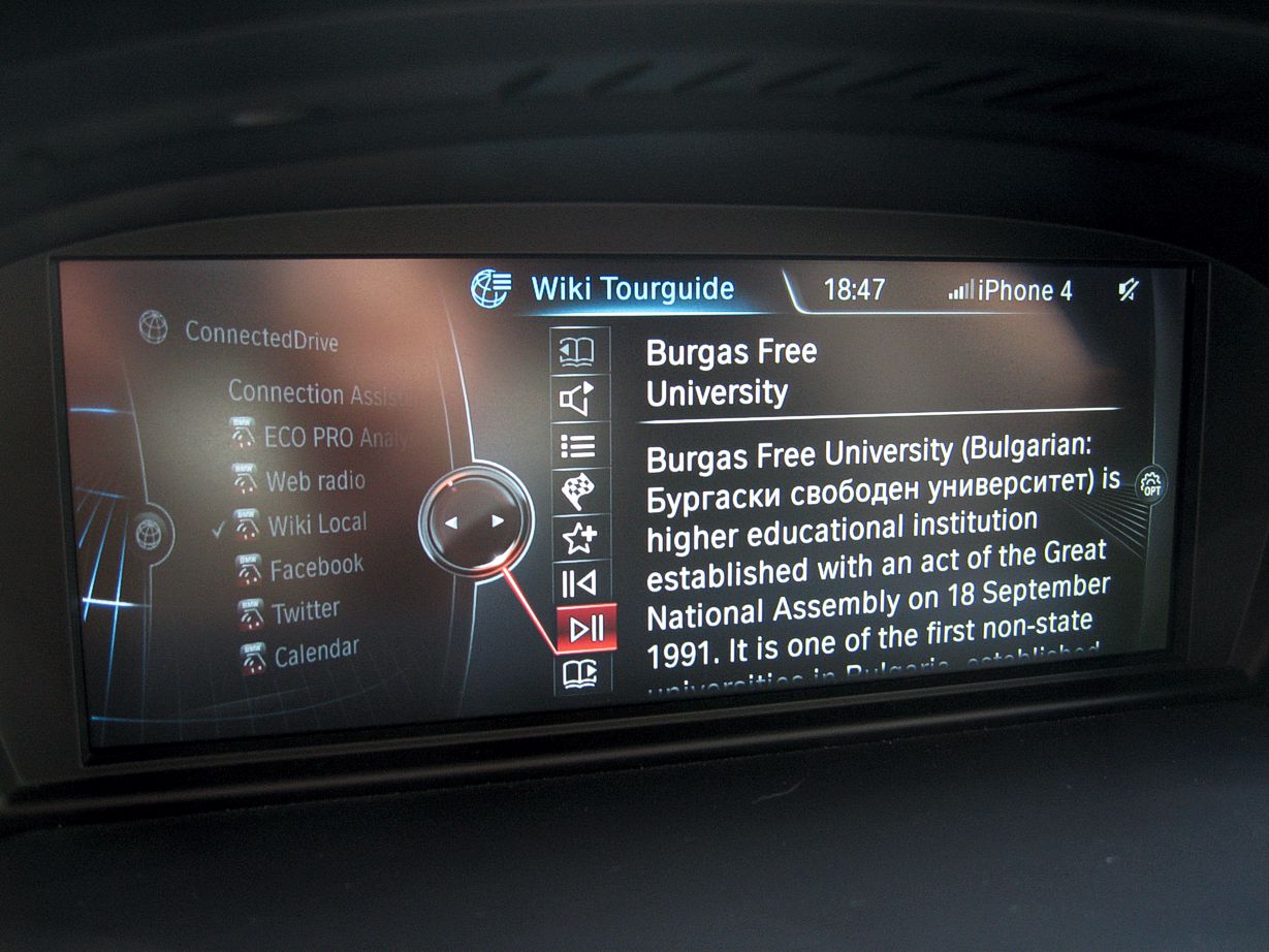

3)Wiki Local - туристически гид на Wikipedia отново за забележителностите на мястото, където се намирате.
4)Facebook и Twitter приложения.

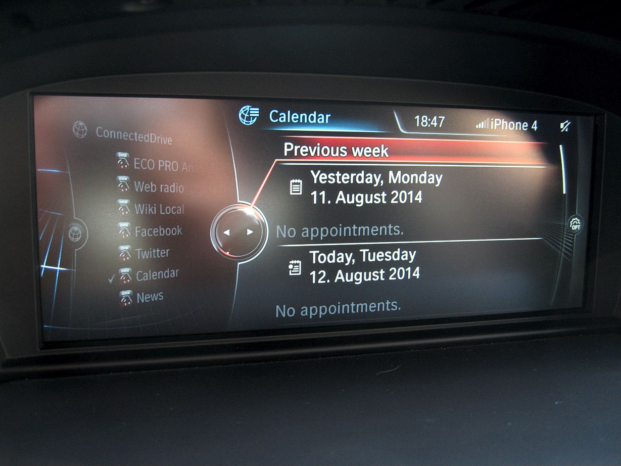

5)Calendar.

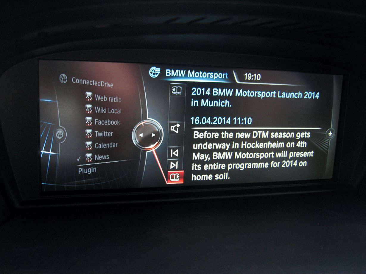

6)Новини - Някакви новини на BMW Motorsport. Не видях да може да се добавят други източници.

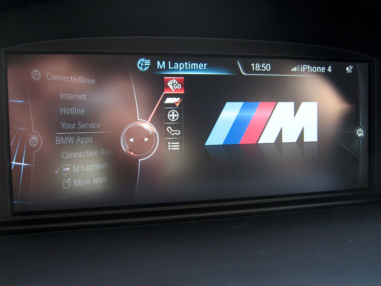

7)M Laptimer - приложение, което май е за мерене на обиколки на писта.
Освен тези неща разбира се при свързване на Apple устройство в колата с кабел получаваме както при CIC възможност за директен достъп до съдържанието на телефона за Audio и Video стрийминг.
С това вече се изчерпва функционалността и възможностите на NBT при Е-сериите.
3)Онлайн търсачка.

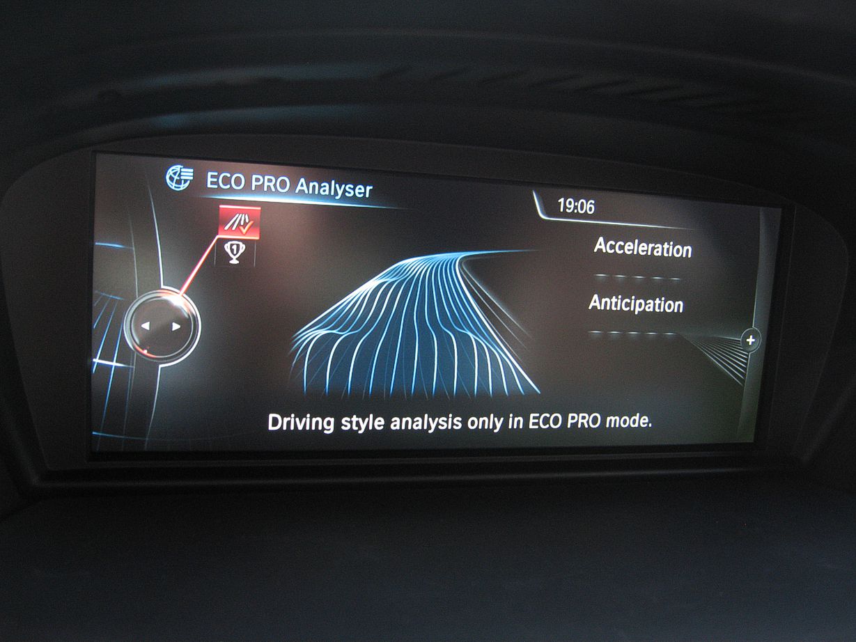

5)Calendar.
