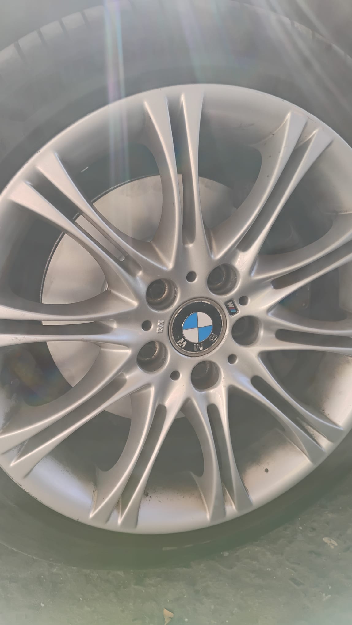

Nukem написа:Продадох зимните джанти, те бяха и с втулки явно не бяха за е60:
Джантите са Rial Salerno. Карах такива на моето Е60 и да бяха със втулки. Не бяха топ джанти, ама и не са супер зле. Все пак горе долу всеки сезон изправях поне по една.

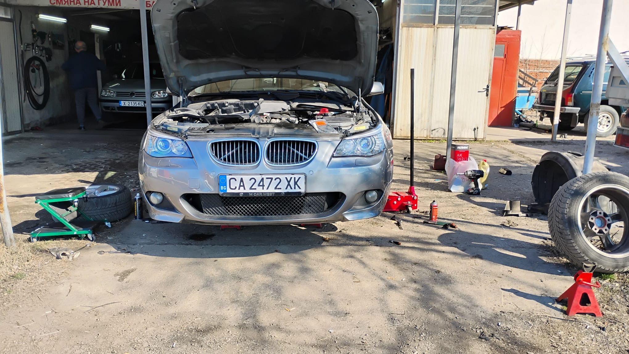

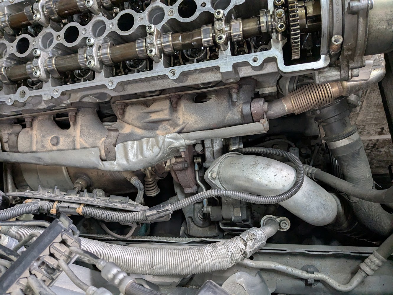

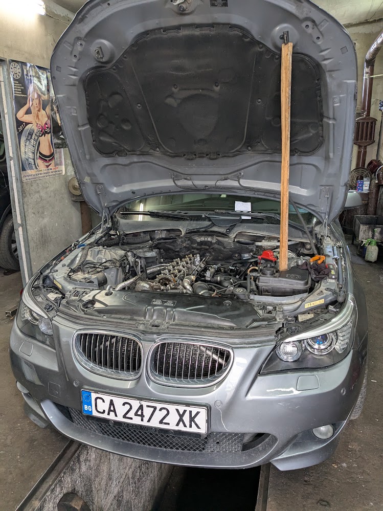

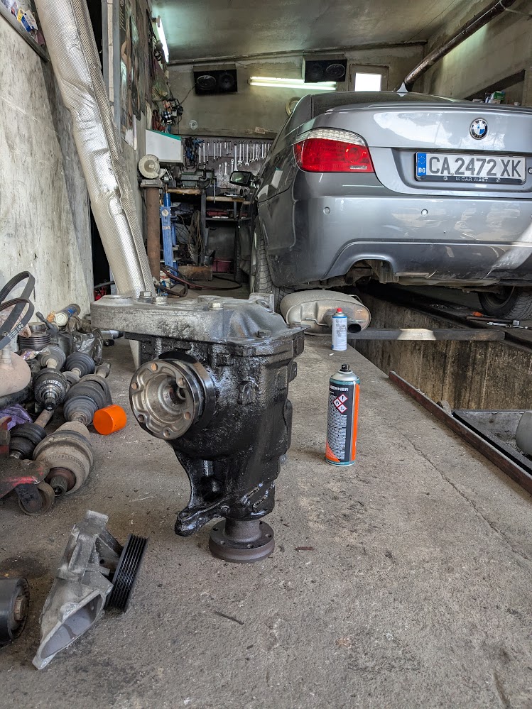

Така до тука като гледате ще си помислите, че само "кичим" и не се грижим технически за колата, а то на нас попринцип там ни е силата в механиката, по токовете сме слаби общо взето. Започнахме по списъка на Мирафиори и нашата инспекция която най-после направиихме. Смених следните неща като обслужване:
- двата пистови ремъка.
- всички ролки + обтегача.
- масло + филтри.
- 2 махшона един отпред и един отзад, е този предния е причината да сменя предните полуоски по назад където бях писал, много често недоглеждане при инспекция.
И започваме с ремонтите:
- един носач и един шарнир отпред в ляво.

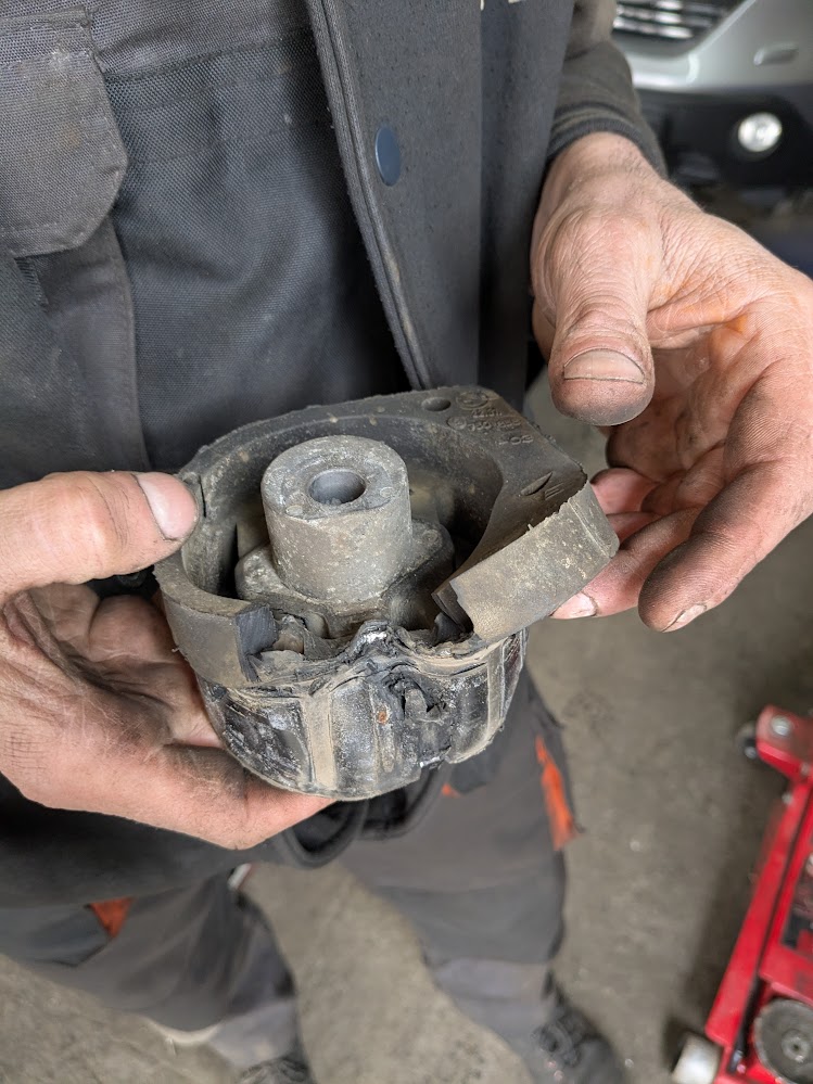

- тампона на раздатката, ето го колко е зле:

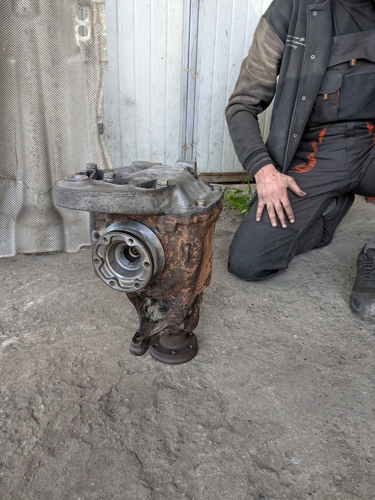

- задния диф и по-точно:
- семеринг диф.
- тампон диф.
- масло диф + малко козметика.
- гарнитура капак.

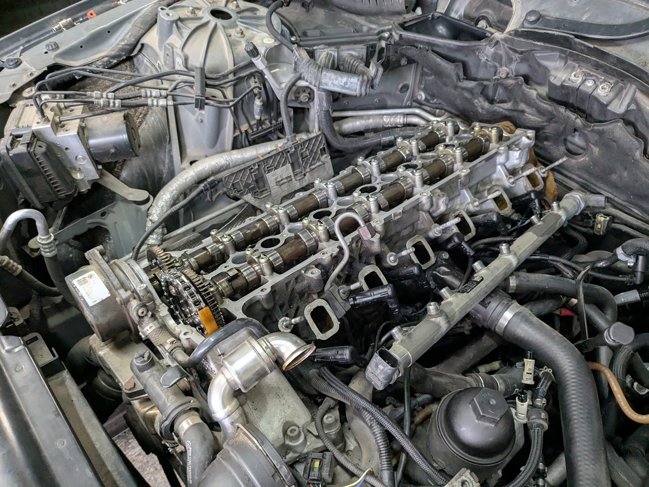

- 6 дюзи на стенд, 4 от тях извън норми и пулно рециклиране + дифтунги.
- реле подгревни свещи (ОЕМ), тва къде е навряно да го... .
- гарнирура смукателни тръби. Взех комплект с метални тапи, пеперудките се оказаха махнати вече.
Да не повярваш нямаше нито една изгоряла подгревна свещ, тук може да попитате така или иначе сме свалили всичко защо не сме сменили и 3-ника и останалите пластмаси по охлаждането, но това решихме и го оставихме догодина като сменяме веригата, че тогава и повдигачите ще сменим и още някои неща съм намислил там. Демферната шаиба е ок.
- водната помпа смених оем мисля беше, че я чакахме помня, ето старата как се чува оста, отделно леко си виеше:
https://photos.app.goo.gl/AC5yaH9s7MgLp1TU6
Хах това всичкото няма да пиша колко излезе.

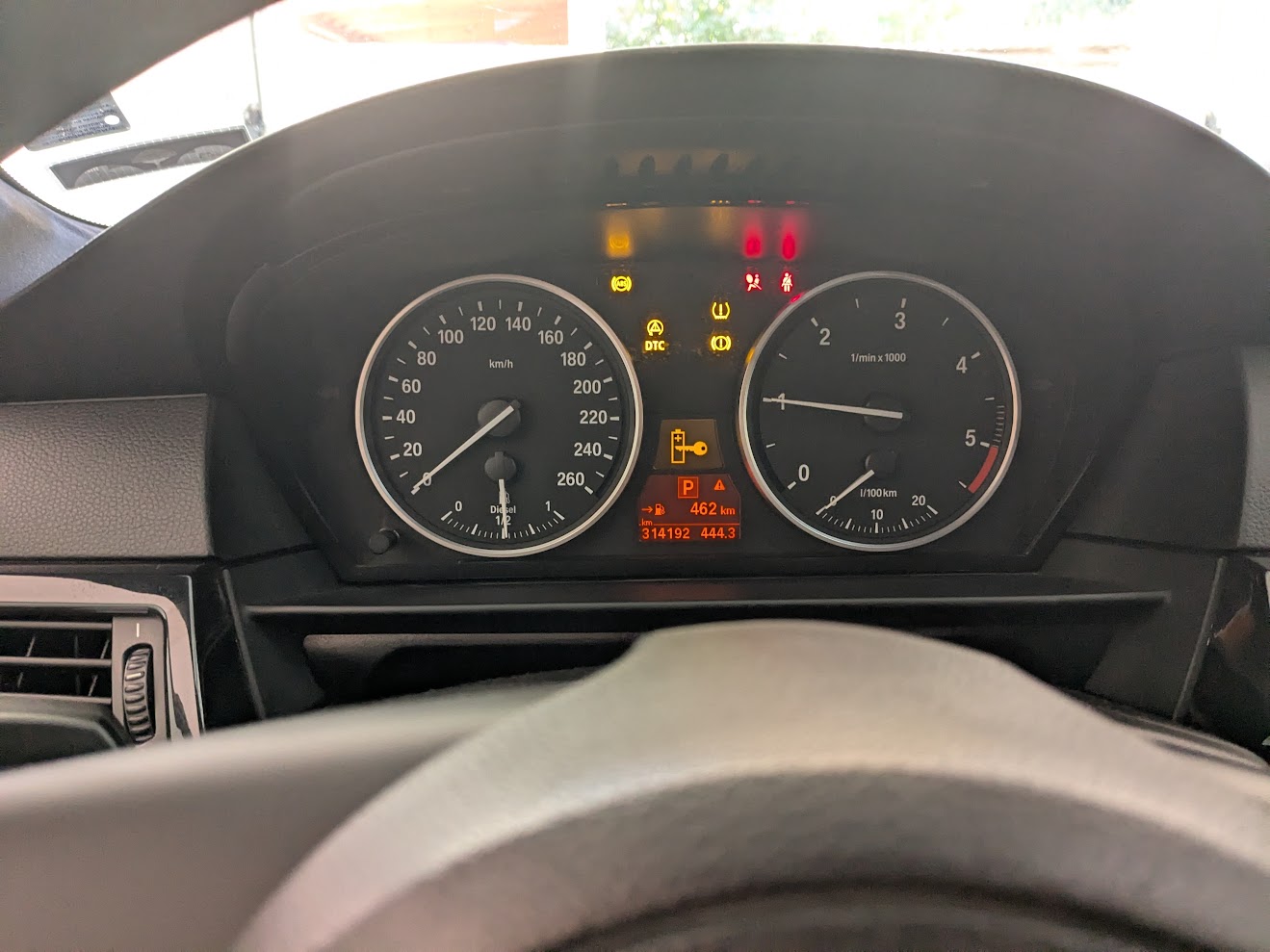

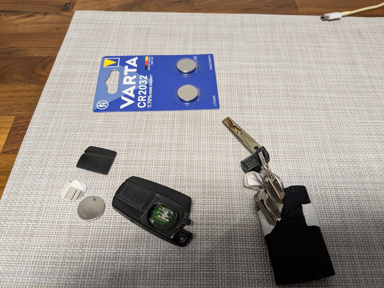

Още като я взехме светеше тази грешка на таблото при палене:

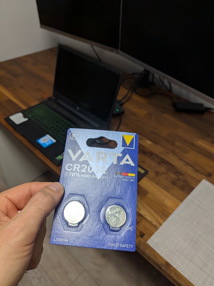

Та още от е46 знам че БМВ въвеждат акумолаторните батерии в ключовете, на е46та я сменях даже беше 15лв пущината и беше запоена за платката, та даже се режеше ключа, при положение че не се кара много решихме, че просто се е разредила от стоене и моя майстор все ми напомняше слагай го този ключ в слота на волана да се зарежда като тръгнеш за някъде по-далеч. По това време ми предстоеше едно състезание в Бургас и този път не забравих да сложа ключа да се зарежда и ето и няколко снимки от Бургас:
Връщам се и пак свети същата грешка, викам айде да почетем. Оказа се че когато е60то е с безключов достъп батерията не е акумолаторна а обикновенна cr2032. Тук е важно да се отбележи по-възможност купете Varta малко са по скъпи но има защо, и по точно ето защо:
На последната снимка се вижда maxell-а който беше в ключа и творчеството което е проявил незнаиният войн защото е тоя махел е точно наполвина по-тънък от vartata, начи играл си е да изрязва кръгли лисчета и да ги лепи за да уплътнят.

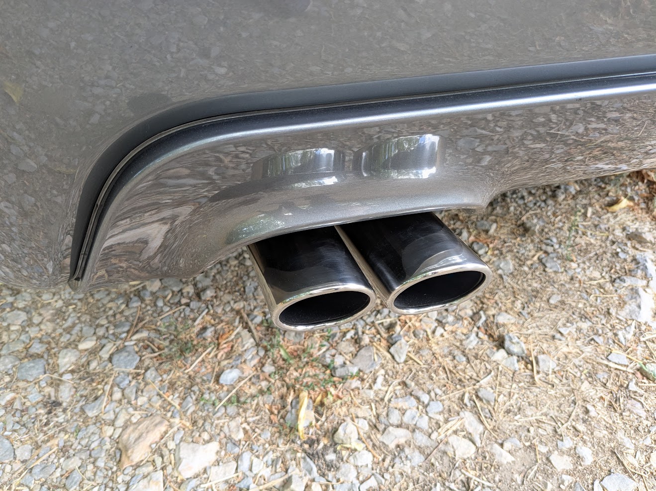

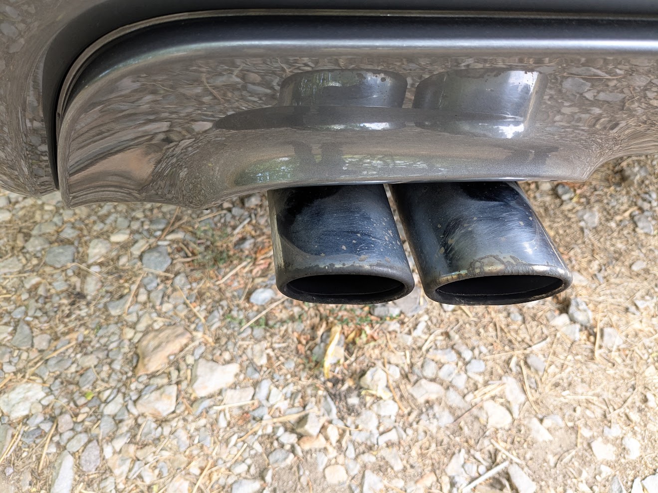

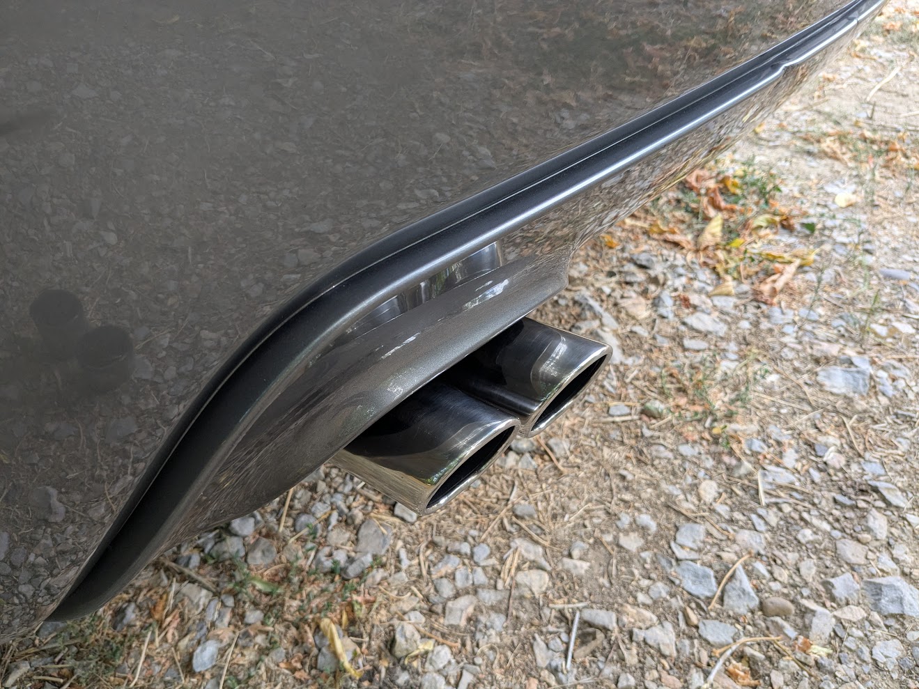

Та не случайно качих снимките от Бургас, на последната като се загледах и накрайниците на гънетата ми избодаха очите/като се абстрахираме че задната бороня е за боя/. Тук отново се намеси Кирил/hummer/, прави там негови магии и резултата е налице:

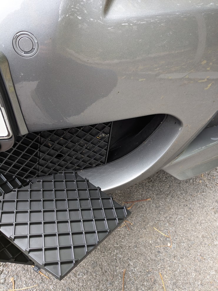

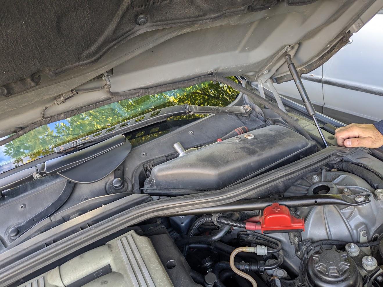

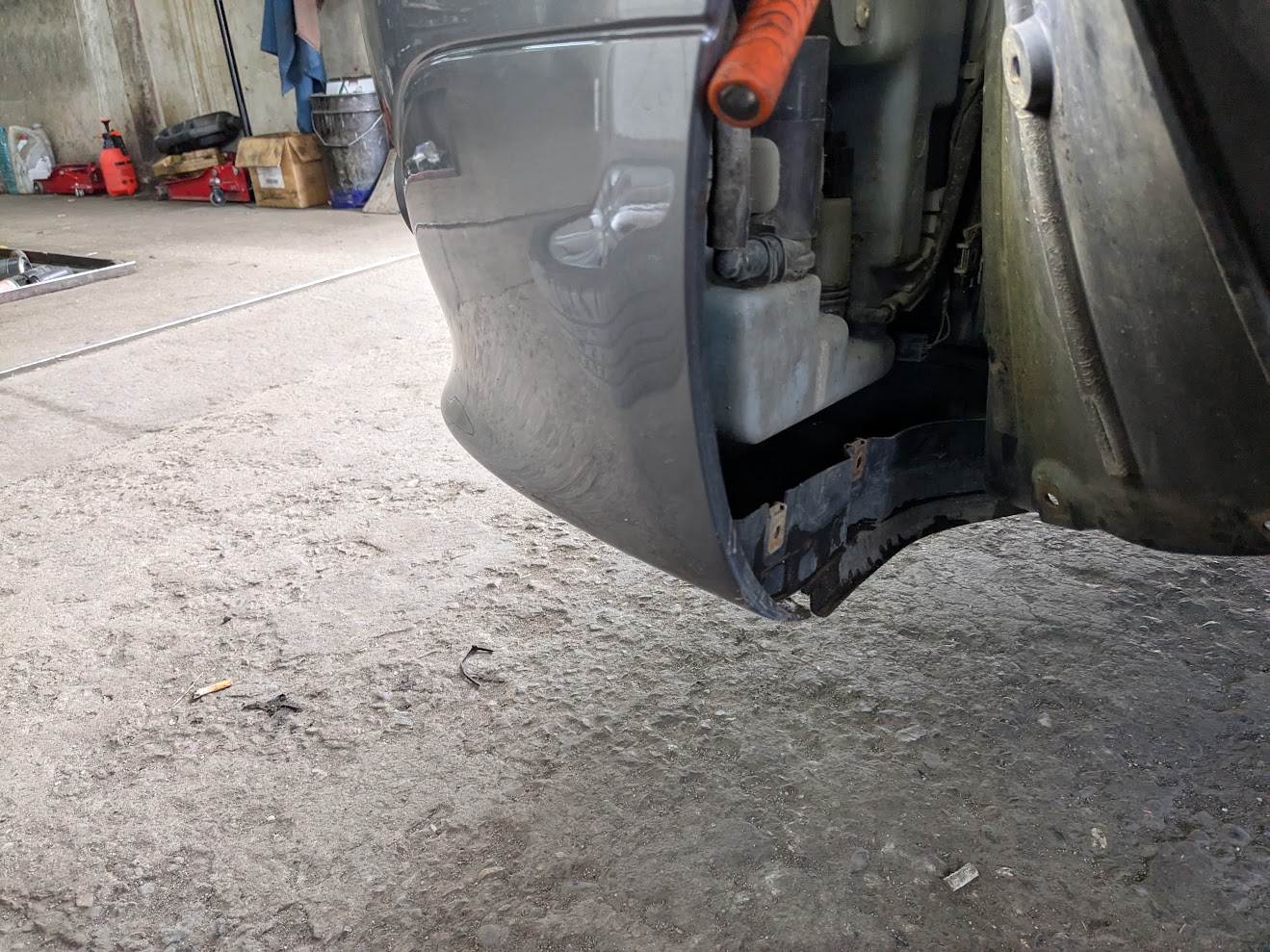

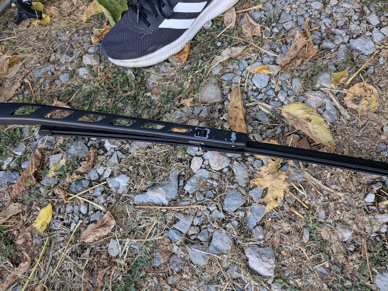

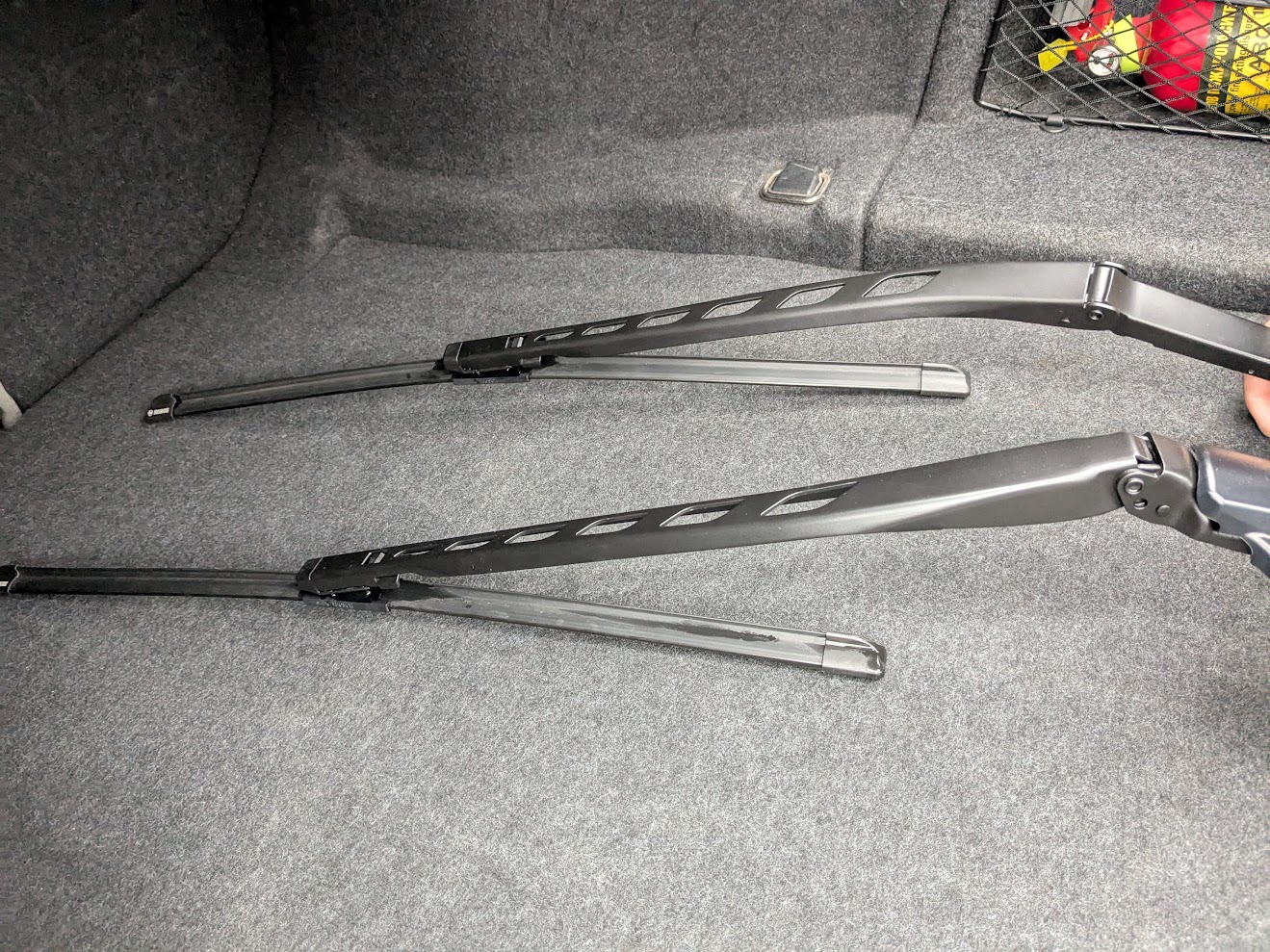

Освен че дразни отзад, имаше нещо което ме дразнеше и отпред, по точно две неща но всичко по реда си. Начи, много мразя в една кола да мажат, стържат и да дразнят чистачките. Първото го реших лесно, като отнесох много базик в сервиза, че съм пълен ненормалник да си поръчам оригнални чистачки бош за е60 на стойност 100лв, но пък са перфектни, от там рамента на чистачките който са на човек постоянно пред очите и те ръждясали аве грозна картинка, начи с раменете на чистачките може да се сетите кой се зае, за позналите черпя по едно кафе:

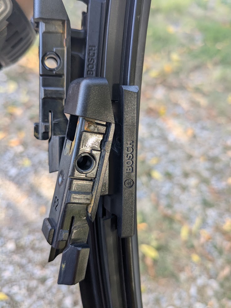

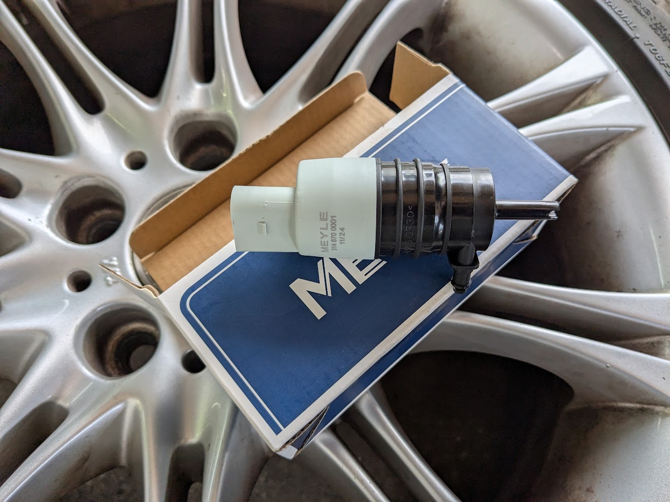

И сложихме чистачките и като във всяка добра история, пробваме и установихме че не пръскат дюзите на капака. От там сега да се оправдая първата неоригинална част сложена по колата, но ми предстоеше пътуване и трябваше да вземем каквото има в наличност, все пак живеем в провинцията и къде са го навряли това моторче, при е36 беше къде къде по-лесно.
Та като играхме долу по подалниците таз дупка по декоративните пластмаси на броята ми избоде очите и трябваше да се заема:

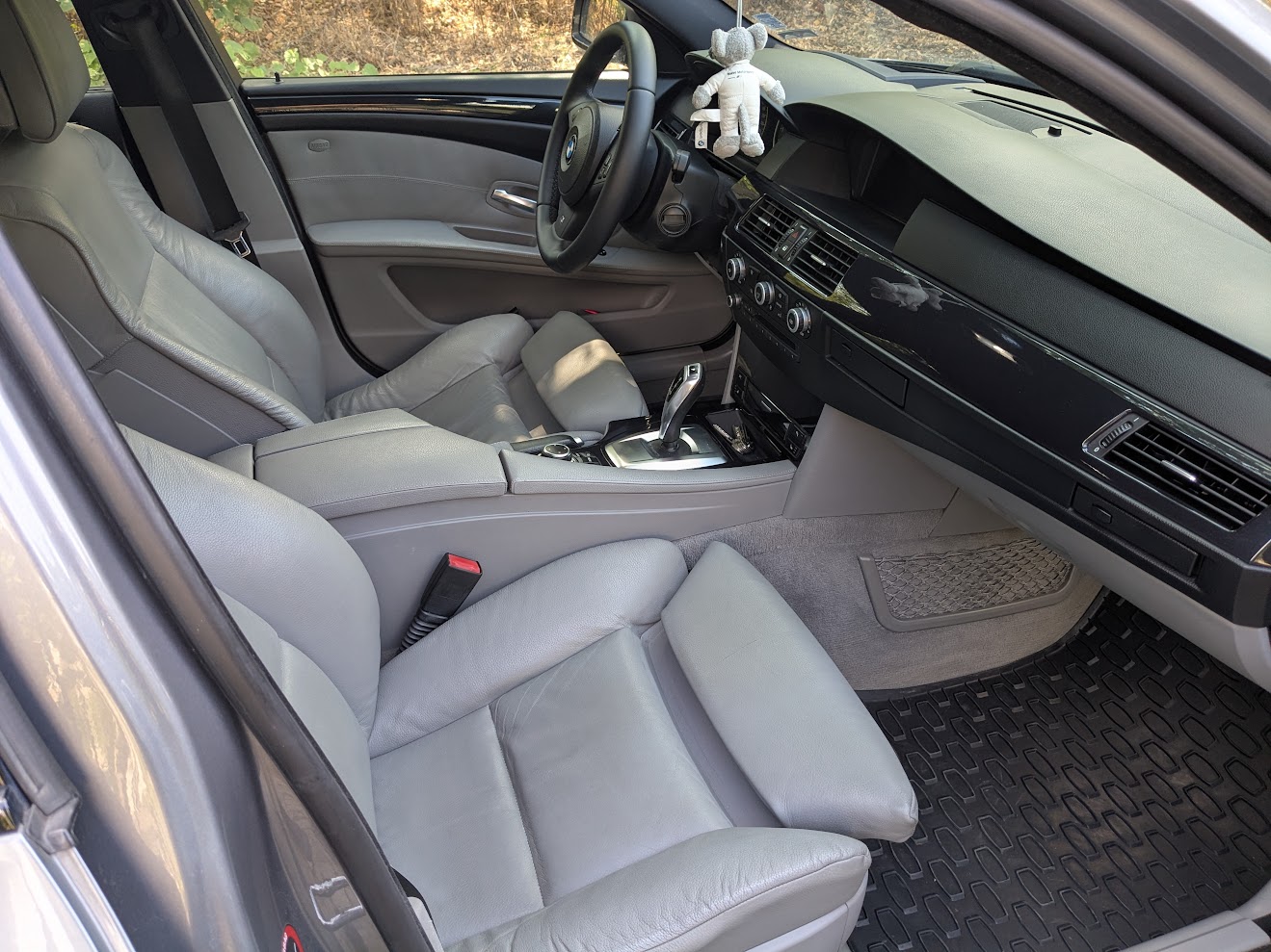

След всички интервенции една автомивка вътре и вън, намазах кожата и я прибрах в гаража:

Ние слагаме Филипс батерии и са топ също.

Nukem написа:Връщам се и пак свети същата грешка, викам айде да почетем. Оказа се че когато е60то е с безключов достъп батерията не е акумолаторна а обикновенна cr2032. Тук е важно да се отбележи по-възможност купете Varta малко са по скъпи но има защо, и по точно ето защо:
Колега от къде взе батерията , че на предишната кола имах същия проблем, изяждаше батерията за 3-4 месеца , оказа се че има много залежали партиди. Въпреки марката като е стояла години по някакви складове и капацитета й е намалял драстично. Утре съм в М Кар Пловдив за обслужване, та се чудя дали да не им кажа да ми дадат някоя батерия, че и на мен ми светна преди няколко дни аларма че батерията е разредена :dunno:

Kroki написа:Ние слагаме Филипс батерии и са топ също.
Дам явно важното е да е от по-реномираните марки.

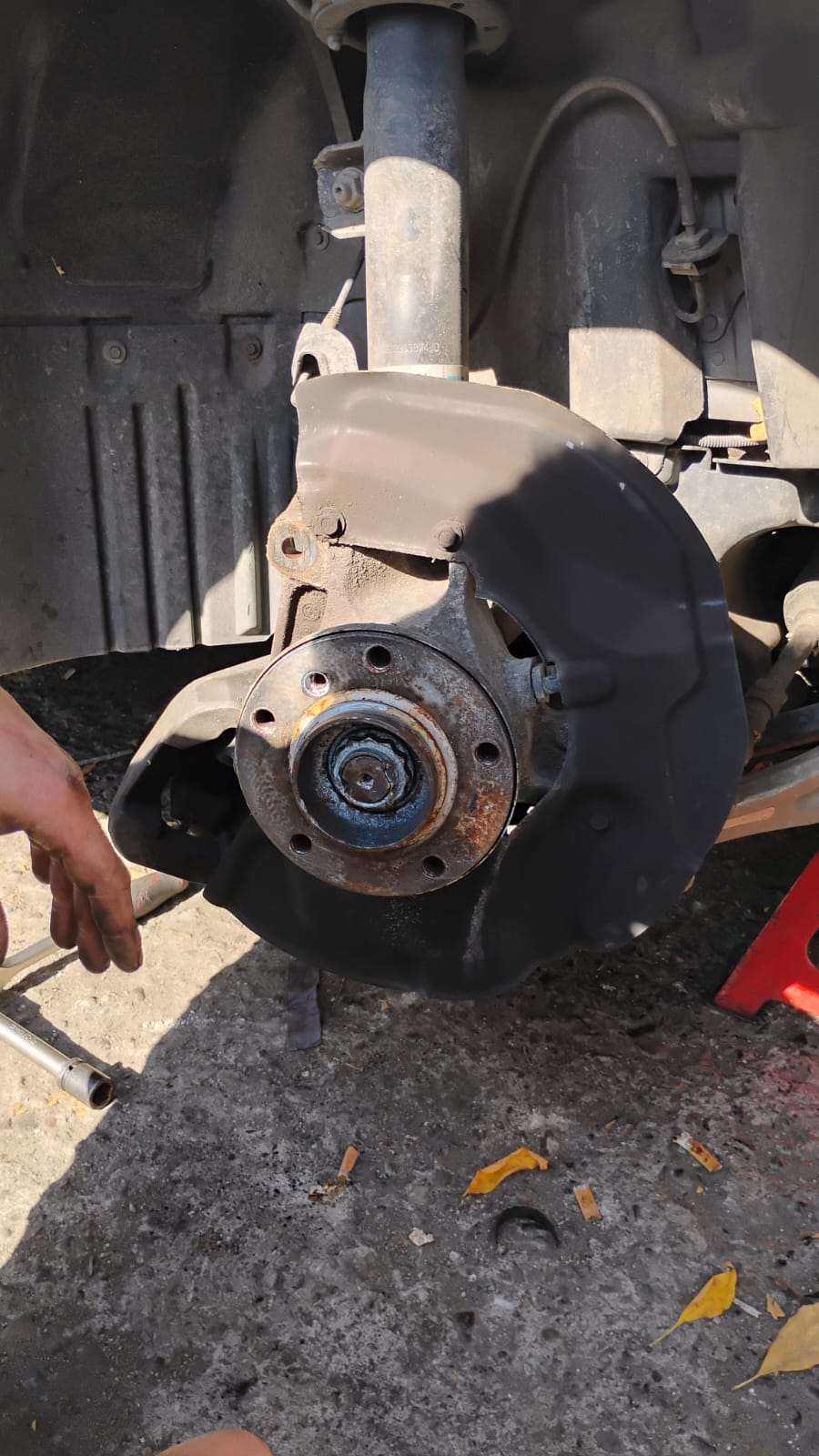

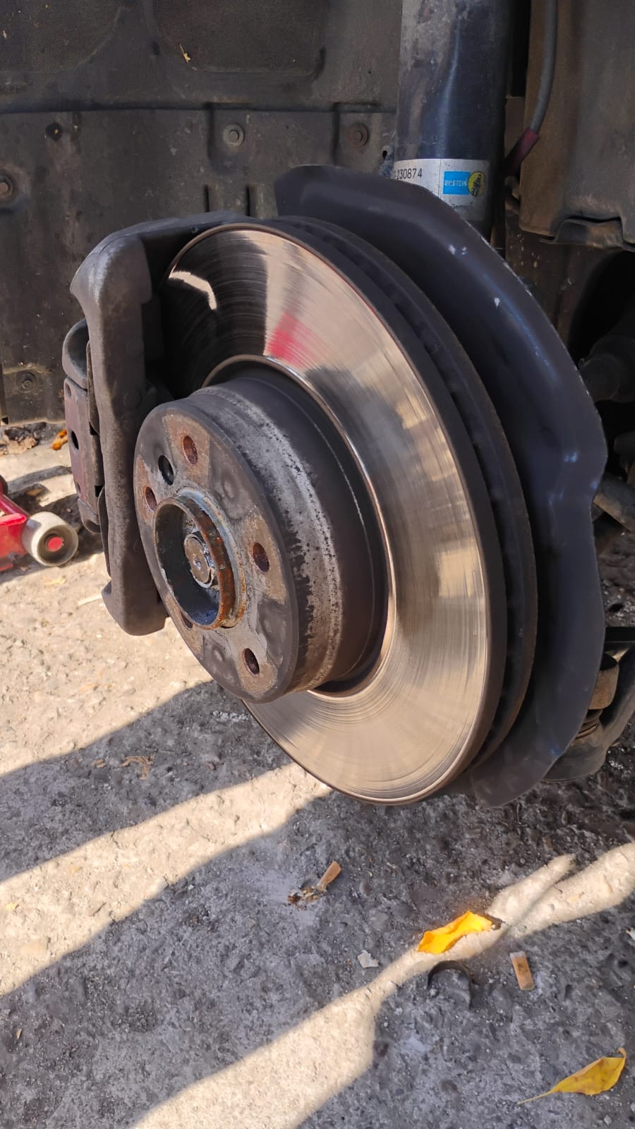

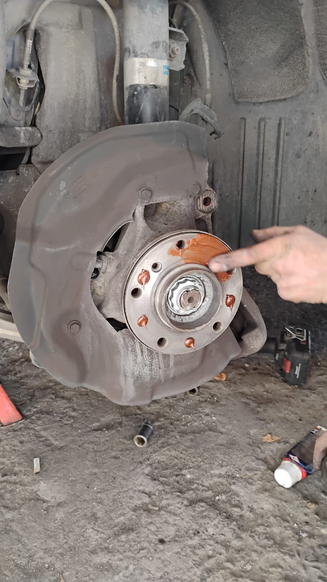

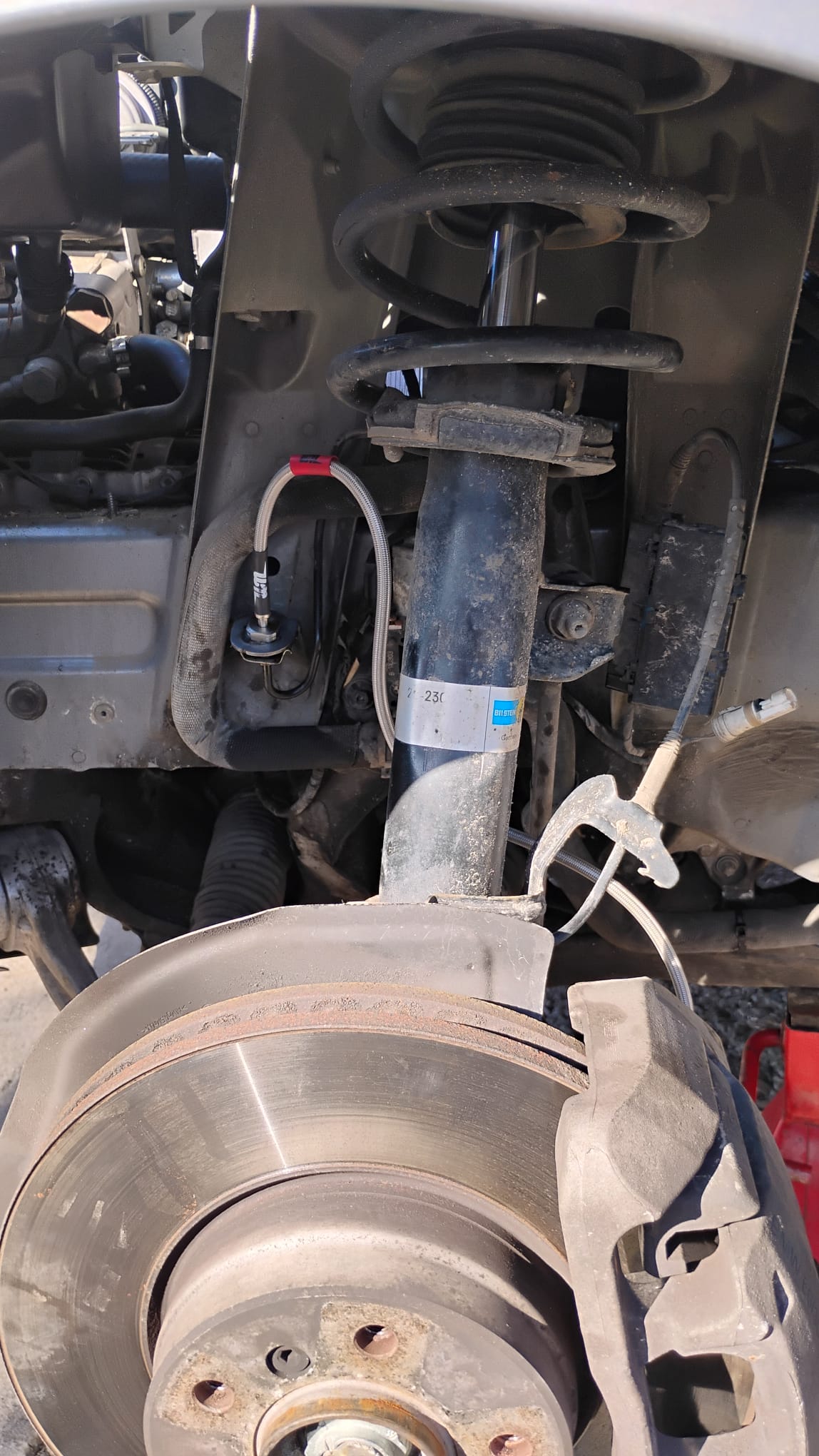

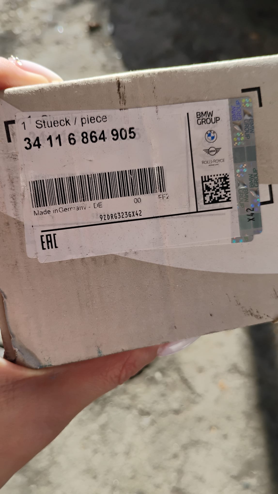

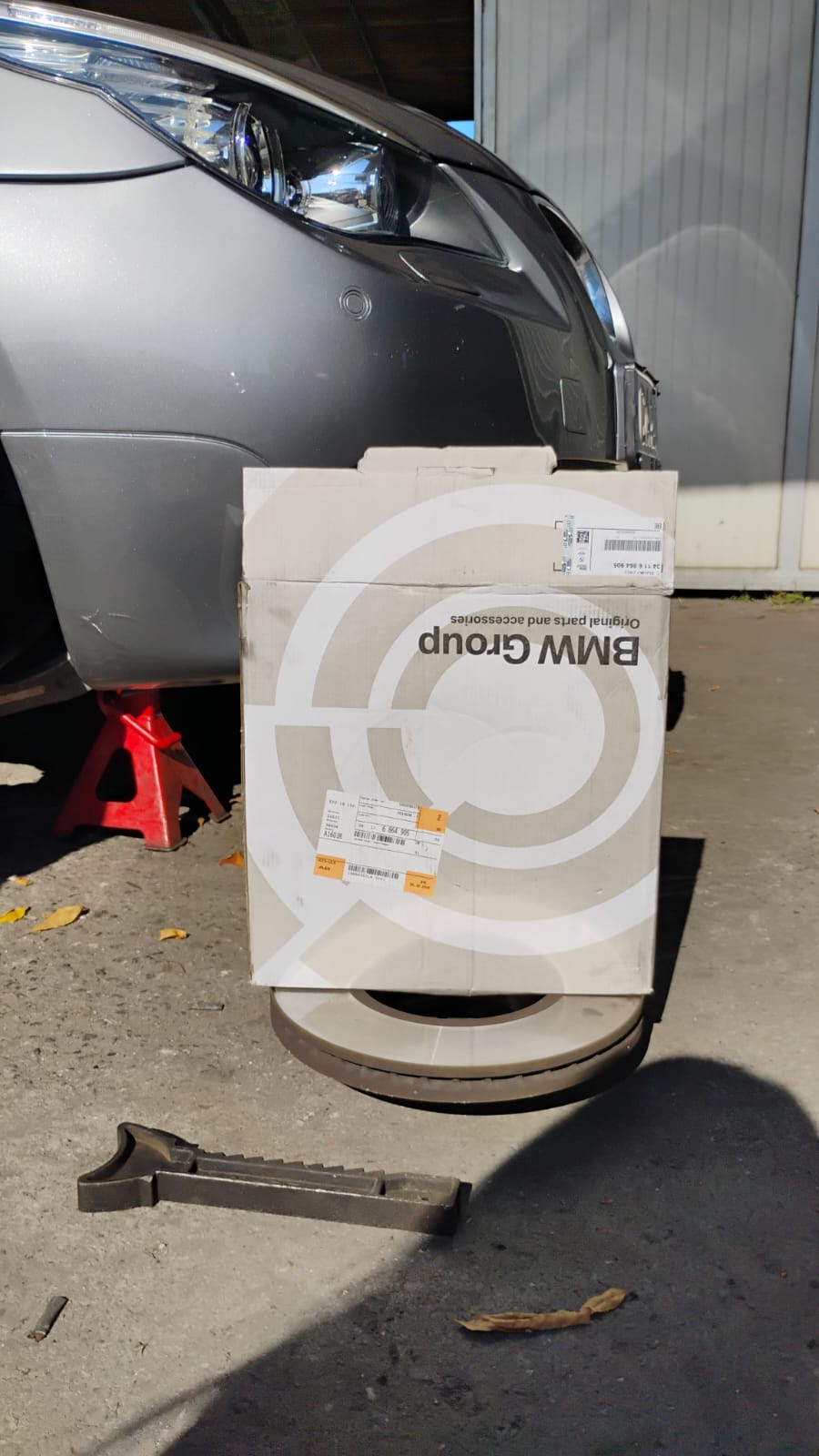

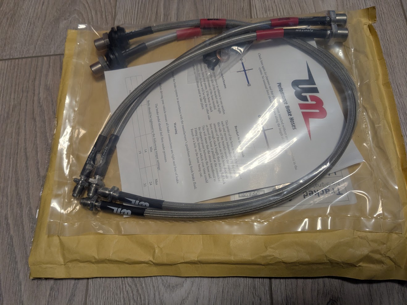

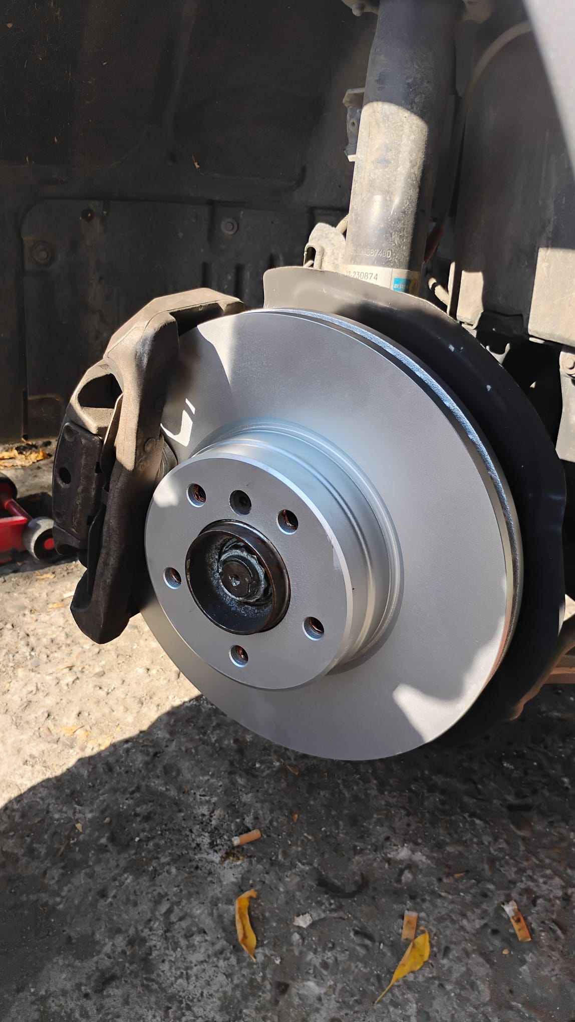

Така остана едно нещо от пъвоначалния списък с което не се бяхме заели а именно спирачките. Който следи темите знае, че имам един фетиш на всичките коли слагам спирачни маркучи с метална оплетка, не че е кой знае каква разлика чисто от и аз незнам какво го правя. Поръчах си маркучи на любимата марка, правят се уж в Англия и досега не съм имал проблеми, разбира се и нова спирчна течност, много хора го подценяват това, но при бмв-тата си я сменям винаги на 2-3 години.
И поръчах Оем предни дискове, по мой наблюдения всичко друго се криви, даже имах един скандален случай на първия ден още. Трябваше да ги почакаме една седмица, но пристигнаха точно навреме.
Тук е момента Кирил да ме нареди защо съм оставил така апаратите и може би ако иска да пусне как направи неговите наскоро. Получихме и подарък от сервиза на последната снимка:
