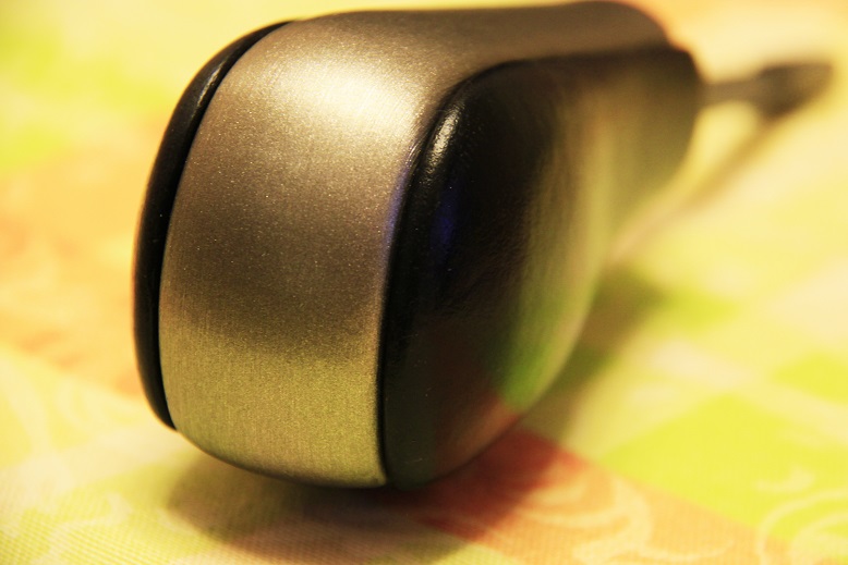

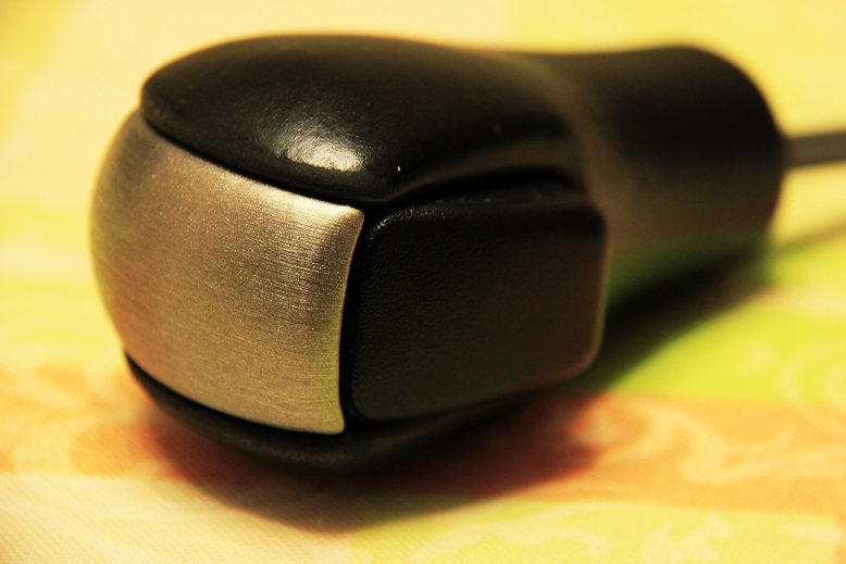

Вариантите за хубаво фолио са два.
1. Oracal серия 975 - представители в България МикроАСУ
2. 3М серия 1080 - представители в България Партнърс
Каталог Oracal 975
Каталог 3М 1080
Аз ще ползвам "brushed" текстура и все още се чудя за цвят. Колата е цвят "mystic blue" и се чудя дали да не налепя със синьо всички лайсни а конзолите на климатика cd и dvd с черно, от друга страна салона ми е сив и всичко от графита през сиво и черно би седяло екстра. Оригинално е в светлосиво всичко. :banghead:
Мнения: 461
Регистриран на: 5.07.2010
Кара: Каквото си иска
Детайли за колата: Обикновенно много бърза
Re: Проект: обнови си белещия се скоростен лост за 15 мин.
Мнение от lyu_records » 30 Окт 2016, 17:42
3М 1080 :yes:
Износената кожа по ръба се лекува с боя за обувки няколко ръце и после вакса.
Току що го направих и ефекта е супер! :yes:
Направо се върна в 2005г.
