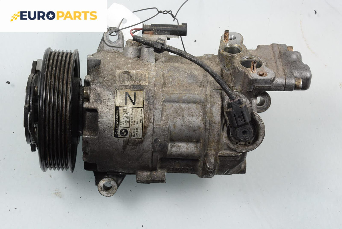

Имам стържене/шумове при изключен климатик, като го включа спира този дразнещ шум , което според мен значи единственно и само, че когато не е зацепен компресора да работи, лагера се върти и вероятно е прецакан и стърже, като се зацепи компресора и лагера спре да се върти спира да стърже.
Ако някой е правил тази процедура, нека сподели размерите на лагера на SKF примерно , защото като оригинална част от BMW не се предлага, а като цял компресор от 600-1000лв.
, а се оказва че този компресор дали стърже, или каквото и да било там е като консуматив на не-много дълги интервали от смяната му с нов или от нова кола

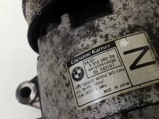

Инече за моят мотор компресора е Calsonic Calsei Made in Japan :
6915380
6452691538008
A4101541A023
A/C Compressor Manufacturer
CALSONIC KANSEI
A/C Compressor Type
CSE613
Diameter Outer
113,00
Fits for A/C Compressor
64509145351, 64509156821, 64526915380, 64529156821, 64529182793, A4101541A021, A4101541A022, A4101541A023, A4101541A026, 64526915380-06, 64526915380-07, 64526915380-08, 64529156821-01
Pylley Type
6PK (PV6)
Diameter Inner
110,00
Voltage
Direct Drive
Diameter Outer
113,00

Днес смених лагера на шайбата компресор климатик , с хубав такъв Японче чисто-нов, обаче драмата с стърженето и неприятният звук продължава на спрян климатик, на пуснат спират тези гадни стържения, което съответно беше стрелба в празното, но и в никакъв случай излишно.
Сега продължаваме с байпас на компресора с къс ремък и ако се окаже тихо, работата е ясна и става дума за смяна на компресор( доста майстори твърдят че, тия постоянно зацепените компресори били като консуматив - 5 години и айде-Чао), макар и отлично-работещ и правещ студ.
Без пистовият ремък е тишина, ако някой се е сблъсквал или има идеи да сподели.

Guberkov написа:Днес смених лагера на шайбата компресор климатик , с хубав такъв Японче чисто-нов, обаче драмата с стърженето и неприятният звук продължава на спрян климатик, на пуснат спират тези гадни стържения, което съответно беше стрелба в празното, но и в никакъв случай излишно.
Колега, това, че имаш шум при спрян климатик не означава, че шумът идва от климатика. Ти просто променяш товара на ремъка, съответно силата се разпределя и върху останалите шайби. Може да идва и от друг източник, както при мен се оказа от помпата на хидравликата, но шумът и вибрацията се увеличаваха при пускане на климатика. Принципно източникът трябва да може да се хване при свален ремък и въртене на шайбите на ръка.
Не искам на споменавам, че на Е46 имах шум от другия лагер на компресора, който се намира вътре в компресора и мисля, че беше аксиален. Имаше някакво износване и естествено не се продаваше такъв лагер. Но компресорът е съвсем друг тип и предполагам няма да е това, а и шумът беше сравнително тих, но пък дразнещ.
