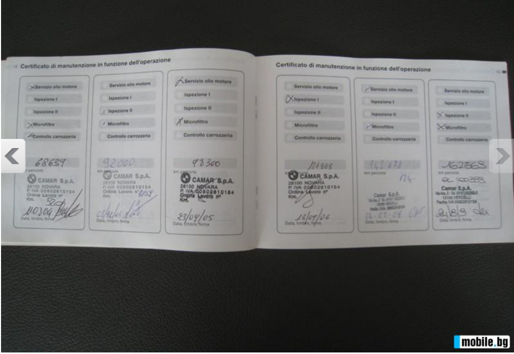

Ако има сервизна книжка- виж как е извършено обслужването. Днес попаднах на това нещо- смяна на масло на 98000км, на 121000км са пропуснали, следваща на 142000км. Живота на двигателя като цяло и на някои компоненти- да кажем верига е съкратен многократно.
