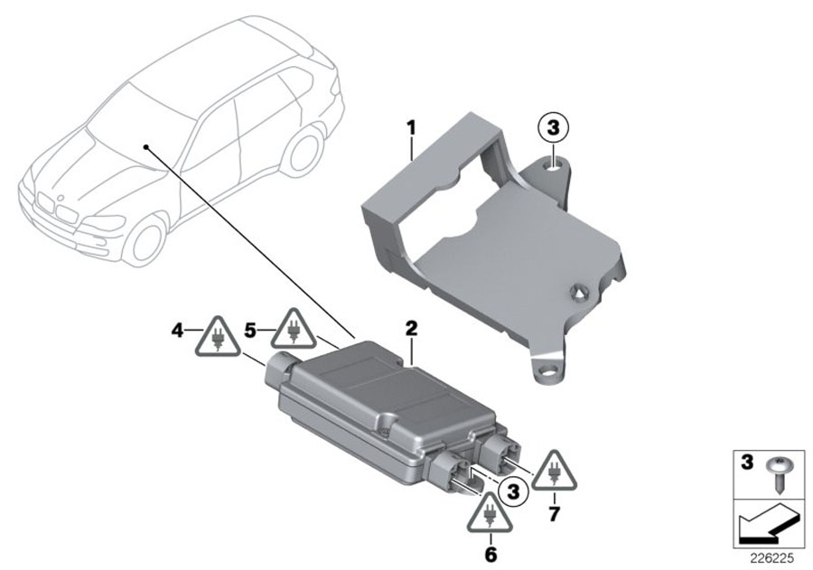

Някой знае ли тази джаджа за какво е?
Изпратено от моят SM-A515F с помощта на Tapatalk

Контролер за USB.
Audio Auxiliary Jack, USB Hub 84-10-9-200-503

А къде стои в колата? Дадоха ми го бонус към новата навигация, но не знам нито къде стои, нито как да го вържа.cmapmep написа:Контролер за USB.

На Х5 е в таблото, но за твоята не знам. Потърси по VIN.
