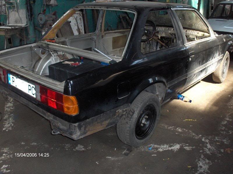

Кам какво представлява тая пяна неква суха пореста ли е или че немога да зацепя
и , ако без пяната и колко литра реално сабира тоя перформанс резервоар ???

Дам явно използването на такъв резервоар е възможно най-добрия вариант и с него с епостигат най добри резултати , но аз ще използвам другата системка защото искам да си имам и багажник море ,музика ,мацки ала бала
