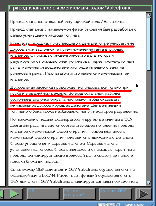

Re: проблеми с най-скапания двигател на BMW N42B20
BMW- TIS
Количеството на въздуха постъпващ в двигателя се регулира не с дроселова клапа, а с промяна на хода на смукателните клапани.
Дроселовата клапа се използва само при пускане на двигателя и при авариен режим. При всички останали режими на двигателя е отворена до толкова, че да оказва минимално дроселиращо действие.
Минималното дроселиращо действие е необходимо, за да могат да функционират други системи на колата.
