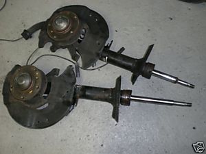

Тия майстори дето си ги питал нещо май са били или много пияни или са говорили за турски лири. А колата като модел си е много хубава. Подръжката може и скупа да ти е а може и без пари да ти излезе зависи колко си "циганин" (без да се обиждаш).
Преден амортисьор ориг. от BMW е 1500лв сигурен съм че и доста по-надолу можеш да си ги намериш. Примерно за Е36 за 250лв си взимаш комплект предни амортисьоти, а в BMW само единия е 430лв.
