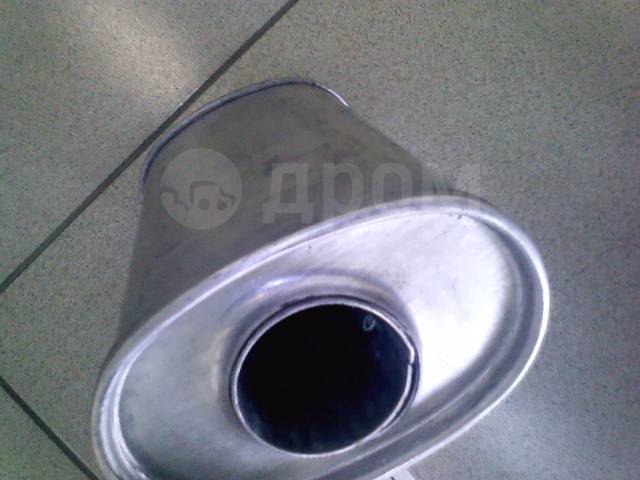

Голям резонатор на мястото на катализатора, от типа на
средния оригинален резонатор бях оставил
крайно гърне от компакт ТДС - намира се неизгнило за без пари, правопоточно е и фи-то на тръбите е подобно на оригиналното на м42.

Такъв ефект търся и аз , с крайно и средно от 323ти съм , но резонатора който е сложен на мястото на ката е трагичен . Аз си мисля да сложа от типа , който ти си сложил , има за продаване подобни на Борла и много се чудя дали да не експериментирам .
Все пак някой ще каже ли диаметъра на тази част от генерацията ?
