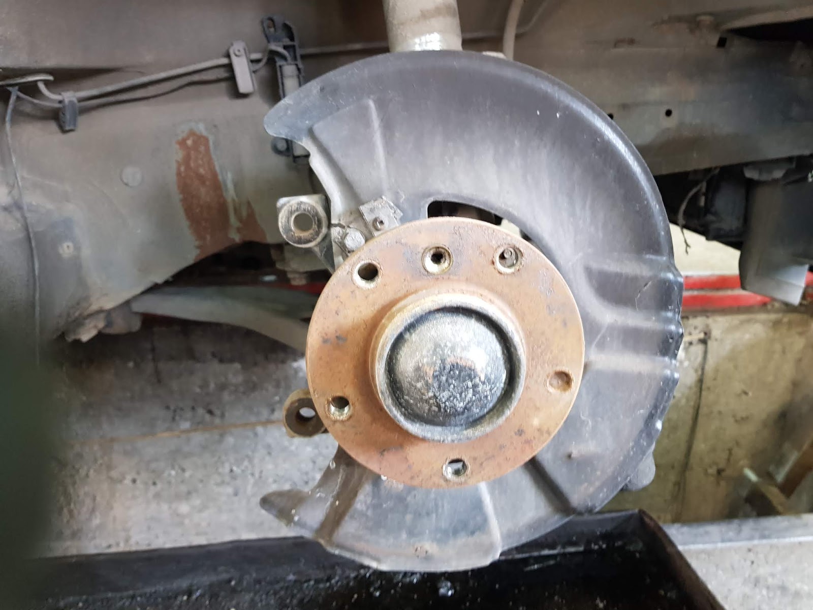

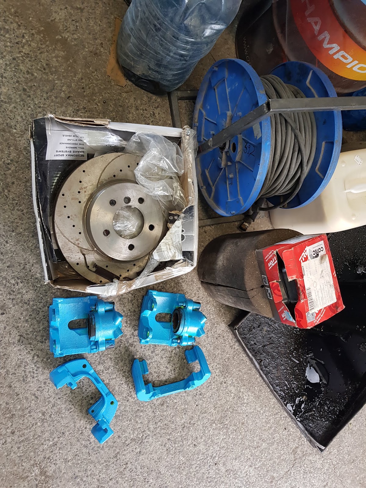

Преди всичко трябва да се снабдим с дискове, накладки и спирачни апарати

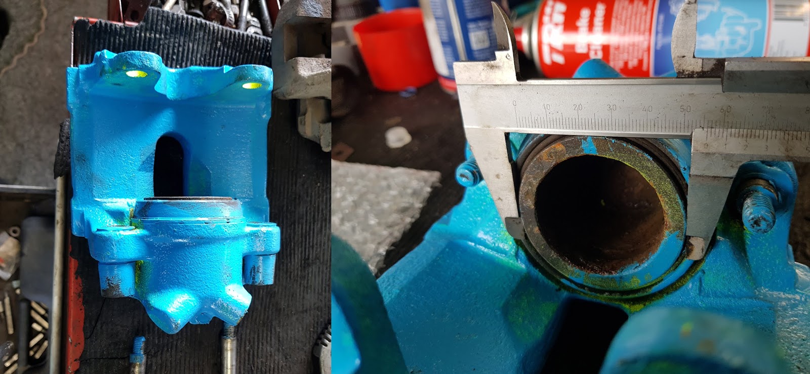

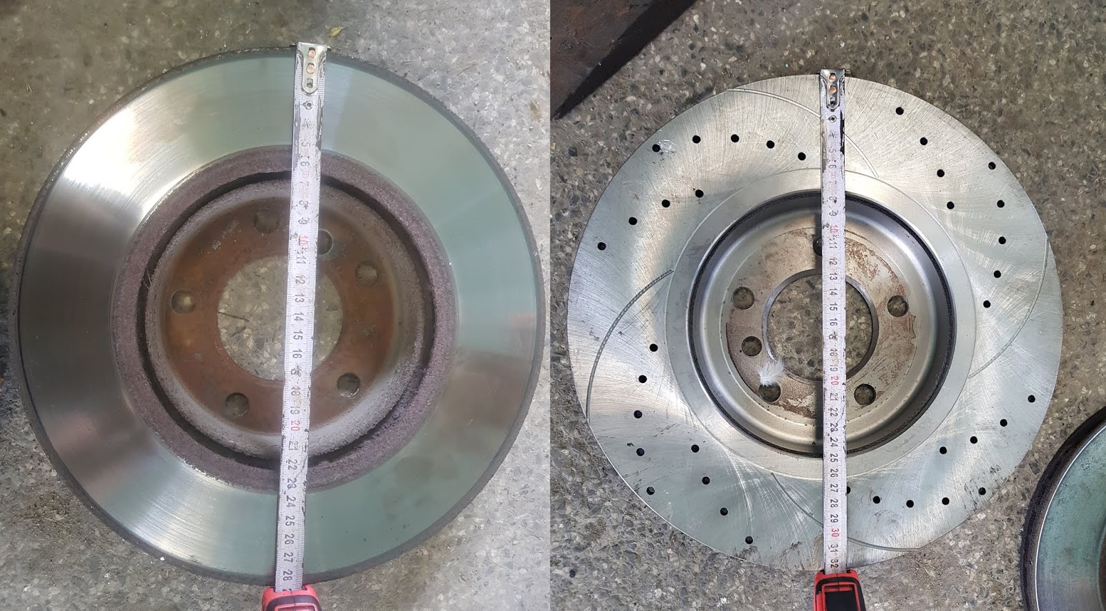

В моя случай заменям дискове с диаметър 286мм и дебелина 22мм с такива с диаметър 325мм и дебелина 25мм, разлика има и в спирачните апарати, оригиналните са с диаметър на буталото 54мм а тези който слагам са с диаметър 56мм от 330Ci и нови накладки от 330Ci

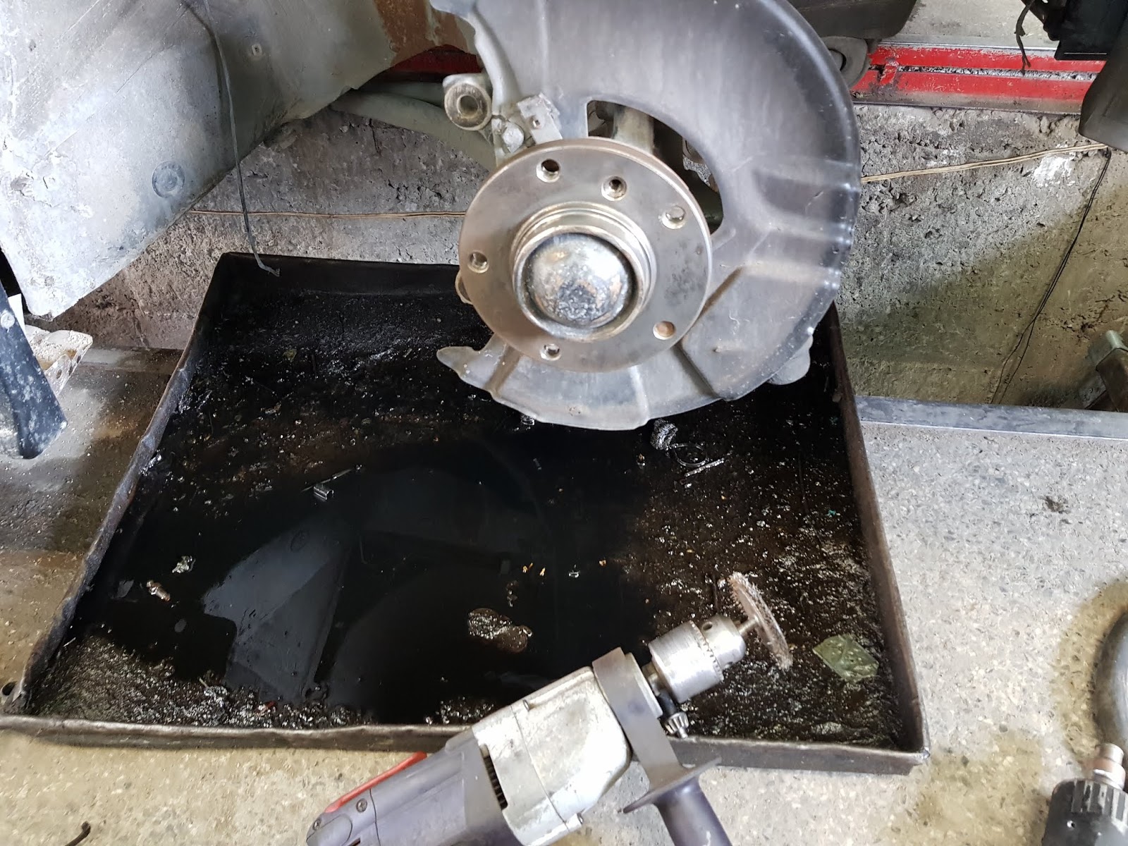

Започваме от демонтажа, първо демонтираме пружината която натиска накладките да не чукат, после демонтираме направо 18мм болтове който държат супорта към шенкела, отвиваме и маркуча по който тече спирачна течност
Развиваме и болта който държи диска за главината и демонтираме диска, преди да монтираме новия диск почистваме главината перфектно, аз лично след това я намазвам с медна паста. Монтираме новия диск.

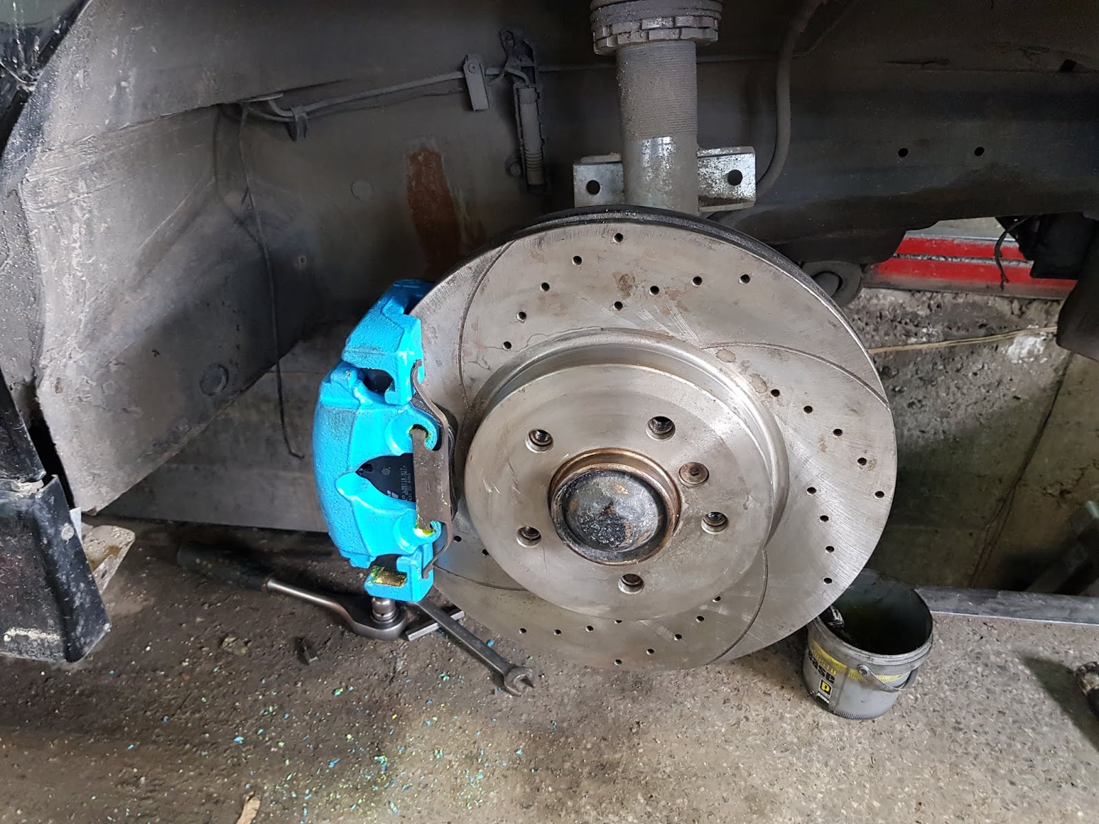

Монтираме супорта с 18мм болтове
Монтирамe също и маркуча за спирачната течност, накладките и слагам апарата на мястото му и го стягаме
Слагаме и пружината на накладките и сме готови да обезвъздушаваме
Викаме някой да натиска педала на спирачките и от пробката обезвъздушаваме, незабравяйте първите 300 400км спирачките няма да са ефективни на 100 процента. Процедурате като цяло не е сложна. Това беше до следващия път
