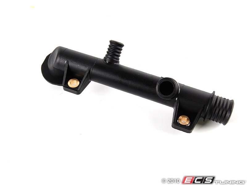

Но за жалост отново разглобих целият "панаир". Първоначално разглобяването беше заради тази част, счупи се единият край докато си карах
. Взех си нова от Дару кар, заедно с ново уплътнение но не можах да я вкарам обратно плътно.
След като днес запалих изчаках да изстини и започнах да сипвам антифриз, но той тръгна да изтича оттам. Разглобих всичко изкарах частта и се оказа че съм скъсал уплътнението. Може ли някой да даде съвет как се сменя лесно тази част, аз я мазах с масло, почуквах с чук, но винаги остава малка "цепнатина". Пробвах с повече сила но само нараних пластмасата и си казах, че със сила няма да е, че не ми се дават 30 лв за нова част. Сега утре ще взема отново уплътнение от Дару( и едно за резерва) и ще мъча пак
Поздрави
