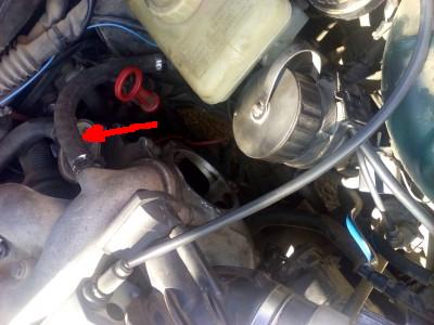

Здравеите вече 3 дни се мъча да разбера какво е това ще ви дам снимки да го видите и дано ми кажете четох много неща клапан на картерни испарения какво ли не а в магазините дори немогат да го намерят и да ми кажат колко струва
моля хора който са имали проблеми с това нещо да пишат. колата държи променливи обороти на тихите а като подам плавно гас стига до 1500 2000 и се забъква и гасне подам ли реско газ отпушва но невърви както трябва и попляква ;(

ДИСА клапа, има хиляди изписано за нея, как работи, какво прави и върви ли колата и без нея

ivanku4eto написа:Здравеите вече 3 дни се мъча да разбера какво е това ще ви дам снимки да го видите и дано ми кажете четох много неща клапан на картерни испарения какво ли не а в магазините дори немогат да го намерят и да ми кажат колко струвамоля хора който са имали проблеми с това нещо да пишат. колата държи променливи обороти на тихите а като подам плавно гас стига до 1500 2000 и се забъква и гасне подам ли реско газ отпушва но невърви както трябва и попляква ;(
Колега, ето това кръглото е клапана за картерни газове.

Хора извадих буксата която влиза в датчика на клапата запалих колата пак същото ? колата си тресе давам газ и като се опитам да я задаржа в оборотите от 1 до 3 няма начин педала пада до ламарината но колата си гасне ?

Колега каде се намира тази лула прави ли се заменя ли се колко струва дай някакво решение че колата неможе да се кара така нормално из улиците в града трябва да тръгвам от 4к оборота

колеги открих и реших проблема бил е в маншона на въздушния филтър скъсан раскъсан и теглеше въздох мс на отзовалите се.
