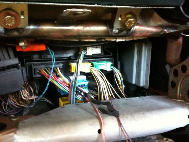

Мнение от vladi_a_i » 03 Авг 2015, 13:59
Колеги,имам нужда от малко помощ.Смених заключващите механизми с палчетата,при положение,че тези на колата са почти нови,но осветлението си премигва стабилно,даже по-време на движение гаса ключа да не светят,но тези в краката си светят стабилно :dunno: .Има ли модул под жабката който командва осветлението в купето,че имам да го подменя,но не знам кое е,пише нещо по тях,но с превод дали ще го открия :D

Мнение от Giovanni » 03 Авг 2015, 14:55
Има, ZKV пише на него, по груб спомен с 3 букси мисля че беше. Като махнеш жабката ще ти извади очите на среща, той е най големия модул от останалите.

Мнение от b00st » 03 Авг 2015, 15:00
Комфорт модула управлява осветлението в купето.

Мнение от Giovanni » 03 Авг 2015, 15:22
А ZKE било ... губят ми се.
Тоя черния в средата с 3-те букси.

Мнение от vladi_a_i » 03 Авг 2015, 18:00
Сетих се кой е :mhihi: ,сега ми кажете,понеже бившата кола нямаше осветление в краката,другата има това не би трябвало да е проблем,още сега да го монтирам :D .Щото като са изгасени горните предни и заден, долните си светеха когато им скимне..

Мнение от b00st » 03 Авг 2015, 18:24
vladi_a_i написа:Сетих се кой е :mhihi: ,сега ми кажете,понеже бившата кола нямаше осветление в краката,другата има това не би трябвало да е проблем,още сега да го монтирам :D .Щото като са изгасени горните предни и заден, долните си светеха когато им скимне..
Не е проблем да се разменят, моята нямаше и сам си ги вързах. Тези в краката фабрично са свързани независимо от плафоните на тавана.

Мнение от vladi_a_i » 03 Авг 2015, 19:25
Не е от модула,всичко си свети,та махнах буксите на тези в краката :mhihi: .Утре ще махна от старото купе буксите и ще ги вържа на новото на заключващите механизми :dunno: .След това ще бегам на електричар :D

Мнение от vladi_a_i » 03 Авг 2015, 19:46
Сега се сетих,че като ги натискам и лявото и дясното палче по-отделно,заключвам колата и продължават да си светят,та май- не е от буксите-пък и двете да не дават хубава връзка :roll: .Кое друго да ги командва освен модула...

Мнение от b00st » 03 Авг 2015, 20:20
Само модула ги управлява, нещо по инсталацията може би е човъркано и замасява някъде, ако не е от палчетата.

Мнение от vladi_a_i » 04 Авг 2015, 12:45
b00st написа:Само модула ги управлява, нещо по инсталацията може би е човъркано и замасява някъде, ако не е от палчетата.
Сутринта включиш на позиция да свети като отвориш вратите и си работеше нормално :dunno: ,докато е студено купето работи :kuku:

Мнение от vladi_a_i » 18 Авг 2015, 21:17
Открих проблема докато снимах колата в тъмното :mhihi: .Понеже бях изключил копчето да не свети нищо,бях махнал крушките в краката :ok: иии докато позиционирах задницата воалаа :D -свети ми крушката в багажника :ranting: .Веднага взех от старата кола копчето,което кара крушката и останалите крушки в купето да светят :dunno: иии всичко си дойде на място :idea: :D
