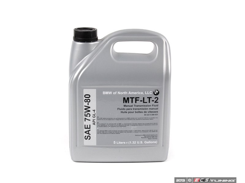

Мисля,че достатъчно съм гледал за лепенка и няма.Ако е МТФ,какво по-точно е и от каде да до намеря,ако е някой забутан модел?Изключваме варианта за масло от Дару-кар или камор-40-50 лв литъра.
- GecataBMW-E46
- Мнения: 647
- Регистриран на: 8.06.2013
Re: Трудно излизат скорости
По реалоем го дават това Oil for manual transmission MTF LT-2 1000ML.Виж из форума колегата Laviatan.

Само да попитам,какво е на цвят това масло,защото на първата смяна оригиналното,което източих беше червено и изглеждаше 1:1 с ATF-a?

По скоро е било потъмняло и може да имало някви червени отенъци
