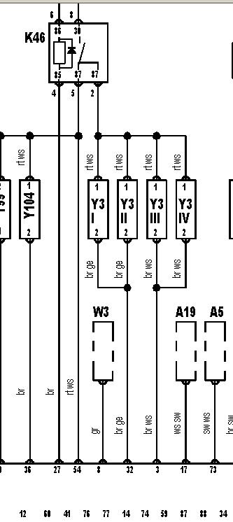

Здравейте колеги. Сложих си обикновена газова уредба, до тук всичко добре но не знам как си изключа дюзите когато колата е на газ. Имам реле, но не знам как и къде се свързва. Ако някой може да помогне.... ще съм му задължен.

Double_D написа:Здравейте колеги. Сложих си обикновена газова уредба, до тук всичко добре но не знам как си изключа дюзите когато колата е на газ. Имам реле, но не знам как и къде се свързва. Ако някой може да помогне.... ще съм му задължен.
На релето на двигателя К46, прекъсваш 2.
Това реле се намира предполагам при бушоните?
