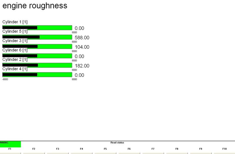

Здравейте, колеги. Както става ясно от заглавието, моторът притриса леко и някак си работи грубо на място. Притрисанията са на различен интервал от време и с различна сила. Може да се случи 1 път за 10 секунди, може и за по-дълъг период. Преди и около самото притрисане някак си работи грубо, а през останалото време както трябва - меко и гладко. Като цяло не е фрапиращо, защото не всички го забелязват, но на мен ми бърка в здравето направо. Първото нещо, което направих беше колата да мине диагностика. На нея показа неработеща сонда на цилиндрите от първи до трети. Намерих втора ръка, която се оказа перфектно работеща - замерихме я с осцилоскоп и на живи данни на диагностика показа чудесна работа. Заедно със сондата реших да сменя и свещите, които не бях сменил, когато монтирахме мотора няколко месеца по-рано. Чисто нови NGK, купувани по номер на мотора. Освен това проверихме бобини, лули, дюзи - всичко е в идеално състояние. Компресията е идеално равна на всички цилиндри - 12. След като всичко това беше проверено, а свещите и сондата сменени, запалихме колата, а тя взе, че заработи по-зле - притрисанията бяха по-чести и по-груби, но за сметка на това, когато не го правеше, работата на мотора беше по-гладка и мека. Явно компютърът трябваше да се адаптира към новите стойности след като досега е получавал данни само от една сонда. След стотина изминати километра, компютърт явно се адаптира и новите по-груби притрисания изчезнаха и се разредиха, но за жалост се върнахме в изходна позиция - колата все така си притриса и на моменти се усеща грубост в работата на мотора. Решихме да почистим стъпковия мотор, но и това не даде резултат. Закачихме колата отново и на живини данни даде следната графика за случващото се в цилиндрите: Изображение
Очевидно в 5-ти, 3-ти и 2-ри цилиндър нещо не е наред. Вероятно недобро изгаряне, но въпросът е на какво се дължи след като всичко възможно е проверено и работи? Когато се случи да притресе, стойността в 5-ти цилиндър от 588 скача на 900. Разменихме дюзите на 5-ти и 1-ви цилиндър, но нищо не се промени. Не смуче въздух от никъде, вероятно не са и кабели. Днес с колегата zvetiko мислехме да пробваме с друг компютър, но за жалост неговият EWS се оказа с различна букса и не можахме да направим нищо. Всъщност аз през цялото време казвам "сменихме, проверихме" и т.н., но всъщност всичко е правил той. Ако някъде нещо не съм обяснил като хората, моля той да се намеси :) Междувременно, който има какво да каже, може да го направи :) Забравих да добавя, че колата не гори грам масло, карам я с 5w40 оригинално БМВ, ако това изобщо има значение, но все пак да се знае.

Въпреки, че запалването по осцилоскоп е перфектно във всички цилиндри, за всеки случай размених бобините на първи и пети , но стойностите останаха без промяна. За мен остава управление на дюзите или някакъв проблем с клапаните. При претрисането, усещането при ауспуха отзад е все едно изведнъж някой вдига за 1-2 секунди налягането в генерацията и газовете се изстрелват, после всичко се нормализира и потока им става постоянен.

И да не забравяме, че проблема е най-вече в един цилиндър- 5-ти , хайде нека да добавим и втори, така, че нещата стават силно локализирани, особено като се добави, че запалването им е перфектно. ;)
