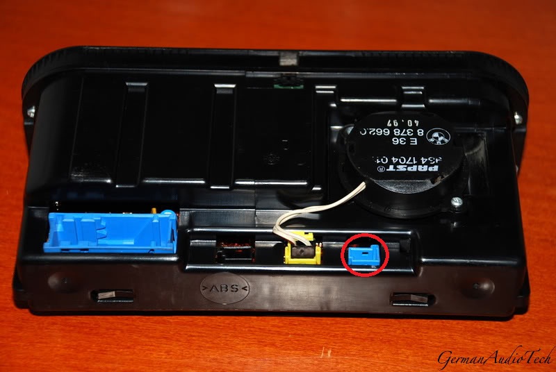

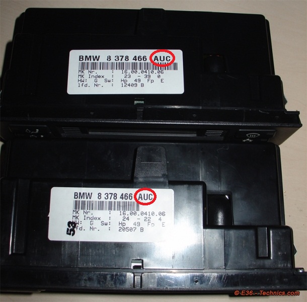

Това управление за което говориш, то си има датчик за замърсения въздух AUC. Има го и на управление с едно кръгче
Щом има малката синя букса значи управлението има AUC
Re: Избор на управление за дигитален климатроник?
Имам едно управление в нас, което няма AUC, но като гледам си има пиновете (3пина), за които се запоява буксата за AUC датчика. Не съм много сигурен дали ще тръгне със запояването на 1 букса и с датчик после, но що да не се пробва.
