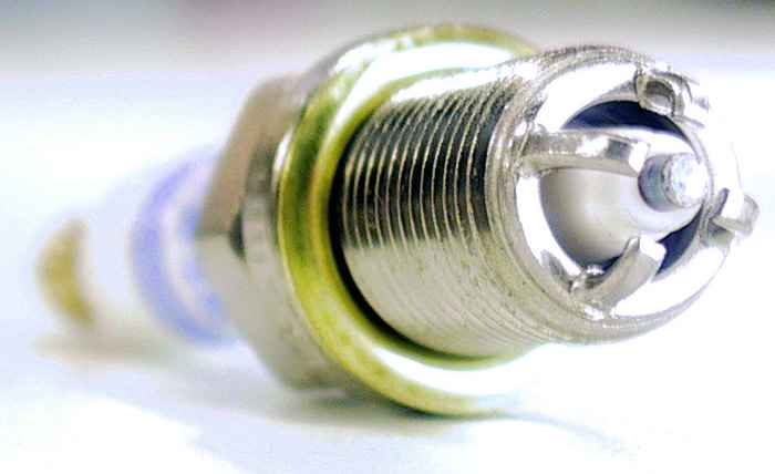

Ако на спортни свещи казвате тези с 3-4 електрода, то ако на една нормална кола се сложат такива и запалителната с-ма не се пригоди, може да се получи обратен ефект ! вместо една искра като хората ще имате 3 мижави ...най образно казано ! както каза Митака слагайте каквото пише по каталог и не се занимавайте с глупости
R.I.P Landikar
- Мнения: 6615
- Кара: конете да бягат
как така 3-4 мижави? говориш за свещи с повече от един отрицателен електрод нали (http://www.omnitekcorp.com/images/plugcloseup.jpg)? искрата винаги прескача само по един път ->най-късото разтояние, като се изяде електрода почва да прескача към следващото най-близко... и така просто и се увеличава живота. или имаш предвид някакви други свещи
