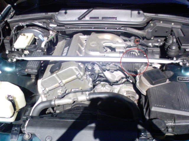

Прочетох всички коментари и бензинова помпа съм сменял преди 1000км може и по малко, като сложих pierburg.Сега смених свещите, защото старите си бяха заминали.В момента ще сменям 2 маркуча единият е този http://store.picbg.net/pubpic/CA/67/951 ... 2eca67.JPG, при мен целият е обвит със скоч
, дори колата вчера изплю малкия маркуч за стъпкото моторче, който излиза от него .След като сменя този на снимката и маркуча на стъпковото моторче ще я закарам на диагностика да видим дали и има и нещо друго. p.s
Откакто съм сменил свещите не гасне в движение, а на моменти придърпва.

Xao написа:Прочетох всички коментари и бензинова помпа съм сменял преди 1000км може и по малко, като сложих pierburg.Сега смених свещите, защото старите си бяха заминали.В момента ще сменям 2 маркуча единият е този http://store.picbg.net/pubpic/CA/67/951 ... 2eca67.JPG, при мен целият е обвит със скоч, дори колата вчера изплю малкия маркуч за стъпкото моторче, който излиза от него .След като сменя този на снимката и маркуча на стъпковото моторче ще я закарам на диагностика да видим дали и има и нещо друго. p.s
От това което прочетох ми става ясно, че предишния собственик изобщо не се е грижил за нея... Направи си и обслужването и това което трябва да се сменя - масло, филтри + горивен задължително и виж как ще е... Но все пак отиди на диагностика, може да излезе някаква грешка
