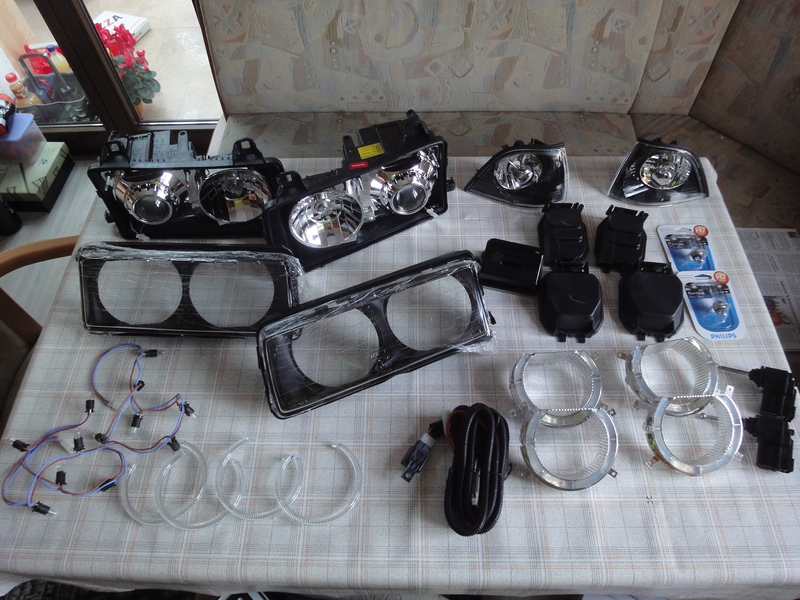

http://www.bmw-syndikat.de/bmwsyndikatf ... -_E36.html
Тук швабен обясняват нещо за смяна на някакви ламбички, обаче не вдявам немски, а превода е под всякаква критика, така, че ако някой разбира да чете и да споделя
А тук, го има разглобен

Мерси колега, полезна снимка
На око ми изглежда, че ще се получи идеята ми ама да видим

На снимката по-горе може да се види "рефлектора" на ринговете... иначе общо взето коментират, че трите лампи в "ринговете" не светят достатъчно за "дневни светлини"... правят сравнение с хела-та и InPro (все повече ме хваща яд, че си продадох здравият фар и инсталацията от счупения) и т.н. Обясняват, че най-новите бройки фарове имат сребриста точка отгоре на крушките, че да не се получава този "изпъкващ" ефект на светлината, където са крушките и да изглежда по-равномерно. Но никой не коментира за евентуално подобряване на осветеността на ринговете чрез подмяна на крушките с някаква по-подходящи...
