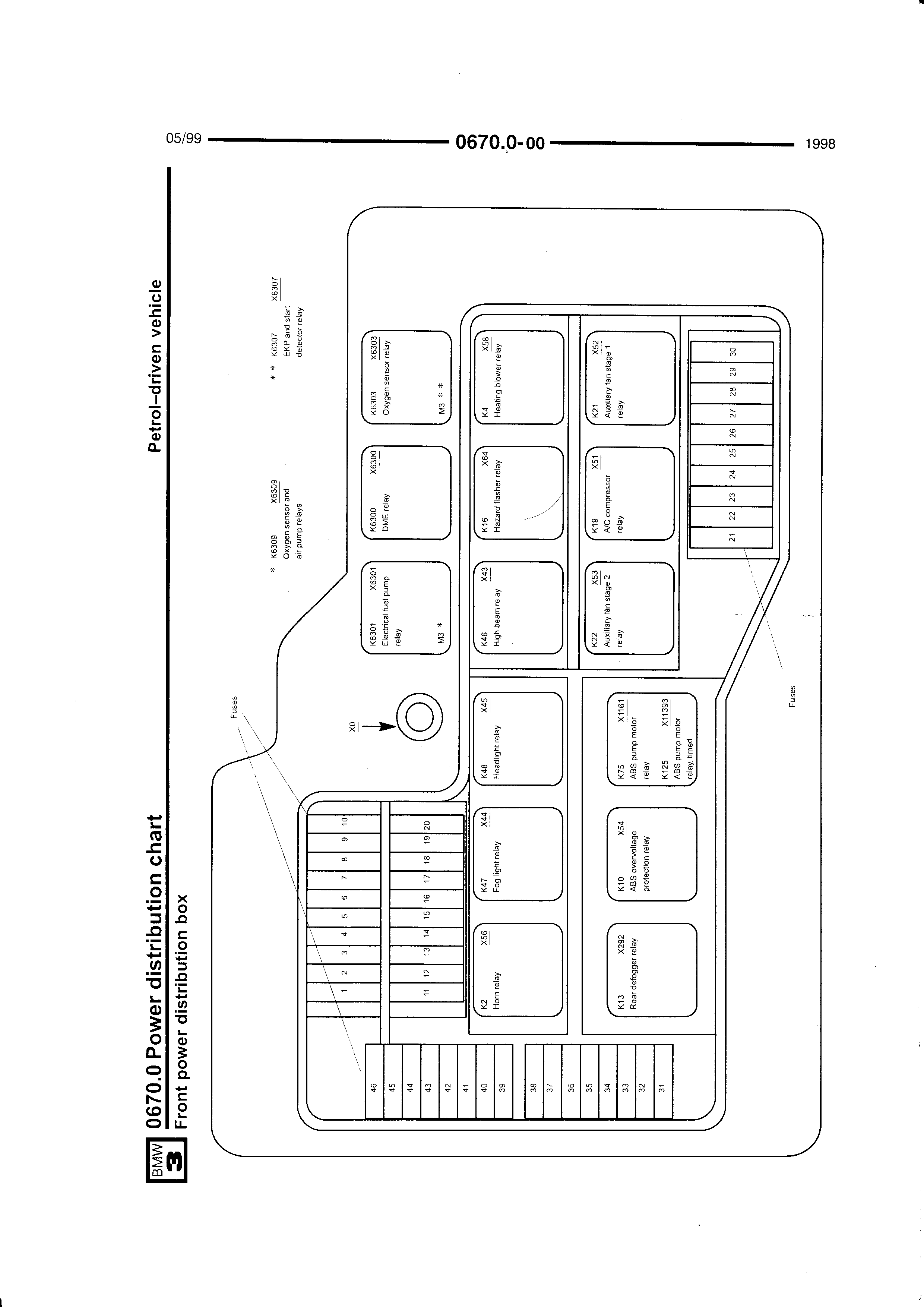

Здравейте, от вчера се случва нещо много интересно с моята колица. Първо спря да свети индикатора за дясния мигач на таблото, после спря да свети цялото табло, видях след това че и десния преден габарит заедно с десния заден също не светят. Задния видях, че крушката е тотално заминала, а на предната не й личи защото е от диодните. Оказа се, че гори бушон 7. Смених го пак. имах едни жички, които бяха вързани за лампичката на стария капак и не бяха омотани мн добре с изолирбанд , омотах ги и сложих бушончето и пак изгоря. Имате ли някакви идеи, защото почнах да се поотчайвам
Запаля ли светлините примерно се появява много "шукаритетна" искрица при бушона и той думва, също забелязах и че стъклото на шофъорската врата не слиза всеки път когато я отворя (купе е) и се чуда има ли нещо общо със ставащото, тъй като до сега не го е правило.
На мястото на 7цат имаше 10 А 32v бушонче, а сега гледам, че по схема трябва да е 5 ? о-О

Здравей колега,имам идея и прочети ако искаш тази тема.

Колега, сигурно някоя от крушките ти дава на късо, провери ги особено ако си с тия диодните. Аз имах сходен проблем и се оказа,че десния габарит дава на късо и съответно ми гърми бушон 33 и 37. Ако не както каза колегата по - горе е хубаво да си провериш кабелите под седалката , а също и тия дет са ти на задния багажник да не са се прекъснали, но първо опитай с крушите, почти съм сигурен че ти дава на късо някоя:)
