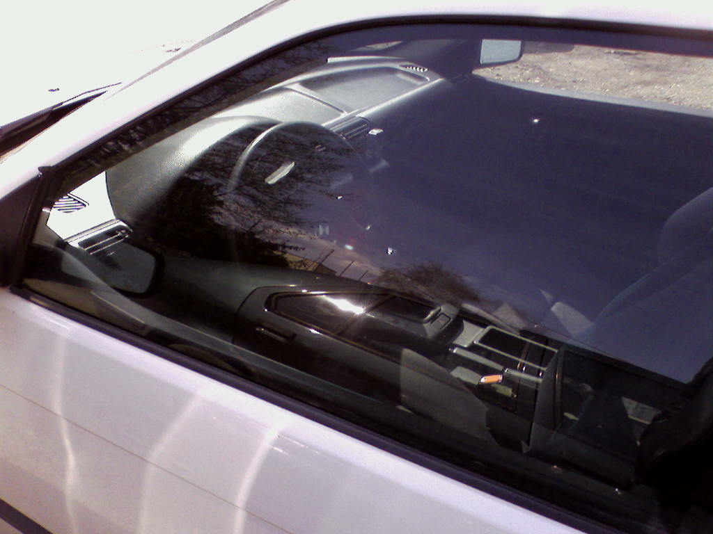

Re: смяна на седалки ?? е36 компакт
vld написа:vladi_a_i написа:Божил|Божилов написа:Не,колегаИма компакт и с един бег(скоро мой приятел си взе такъв),но те са 94-95година...Относно бег-а ,наистина може седалката да е без датчик.Моят компакт е `99г. с 2 бег-а,но пасажерският ми прави проблем постоянно(кабелите под седалката правят проблем и ми свети лампичката).А тези седалки от компакт ??година са?
Искаш да кажеш,че на таблото над жабката няма Айрбег,поне аз не съм виждал де,и затова няма датчик под седалката на пасажера.Мойто е май 95г. и е с два айрбега,а за един сефте чувам
Има колега в началото на производството им има бройки с един бег.
Мойта е с 1 AIRBAG,ето снимка
