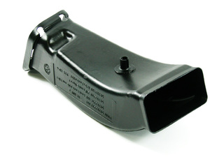

Здравейте
Извинявам се ако съм досаден с въпроса, но не мога да разбера къде е точното място където се слага датчика за външна температура - разбрах че е в предния ляв въздуховод за охлаждане на спирачнич диск, но не мога да му видя леглото! А може и при мойта кола да няма такова легло или да е счупено!
Затова моля, ако някой може да даде снимка къде точно му е мястото в коша на е36 седан ще му бъда много благодарен!
Мерси предварително!

има дупка на въздуховода, кви легла...

огледаи добре въздуховода. може да не е оригинален и да няма отвора. можеш да призведеш такъв .
ако нямаш и въздуховод (както стана при мен) може да го фиксираш на едно място на подкалника и пак ще ти върши работа.... идеята е да е закрепен стабилно и да е защитен от евентуално увреждане от нещо.

а къде е тази дупка - на бронята или на подкалника ?

на въздуховода! :mhihi:

:D колега свали самия въздуховод, разгледаи го добре и прецени дали има дупка. ако няма пробии и измери как ще влезе датчика. тои се одебелява към края на металната му част и има нещо като контра за да мине през отвора . идеята е да не се връща назад.
в случаи че ти липсва въздуховода си намери място в подкалника някъде над самия отвор за въздуховода .....
не пробиваи броня или калник :mrgreen:

Мерси много - разбрах за какво става дума!
При мен просто липсват тези въдуховоди и затова не съм видял отвора!

да.. то на 70% от Е36 ги няма :)
за това ти казах за варянти с подкалника.
избери си място и се увери че гумата няма да го закачи при завои и тн
от вътре навън се показа и си отчита добре. така карам от 2 години

Сложи си въздуховод ! Нов е 15 лв. стар -10 :yes:
