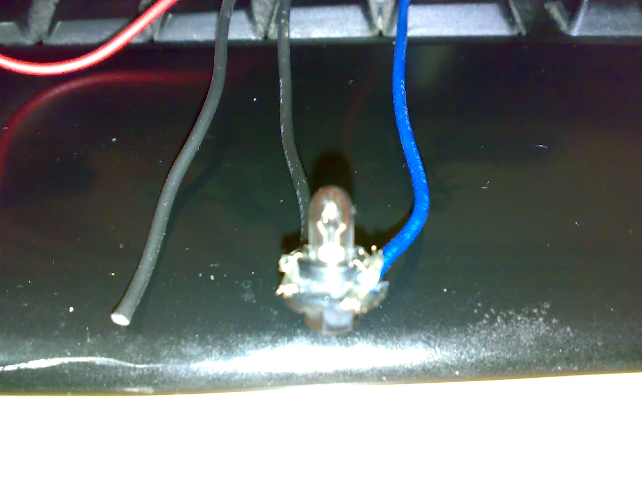

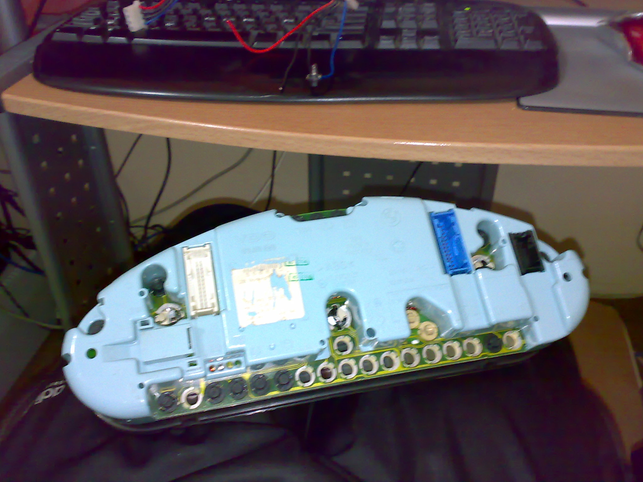

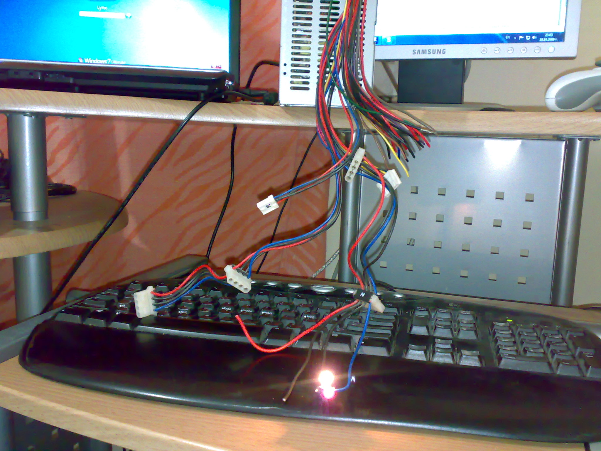

колега ето малко снимков материал ти направих.
Значи ползвам едно старо компютърно захранване понеже там напрежението си е 12в, по точно 11,4~11,7, с което пробвам крушката. + и - няма значение къде ще сложиш понеже това си е обикновена крушка, а не диод.
Сигнала който се подава в таблото от релето за халогените е на пин номер 8 на синята букса, а масата е пин номер 3 пак на синята букса.
От сега да ти кажа не си прави експерименти да пускаш ток на таблото на индикацията на халогените, освен ако нямаш срязана букса под рака или дълги клеми като иглички, да не окъсиш нещо.
Та ето снимките да видиш аз как пробвам и съм на 100% сигурен че работи
Кабела по документи е жълт с кагява лента
И колега това за 5-ти пин на черната букса е за задните светлини за мъгла, объркал сам се, то е за другата крушка което е в дясно от тази за халогените като гледаш таблото отпред, или в ляво като го гледаш отзад (на снимката отдоло).
Най-накрая в дясно е крушката за халогените която съм извадил за проба.
Това табло всъчщност не го ползвам, освен че го използвах за мостра за да ти направя снимките.
