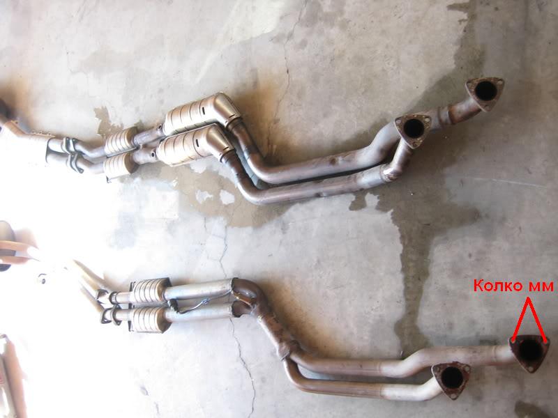

Колко е разтоянието на болтовете при М3 - И дали на всички шестаци това разтояние е едно и също - На 328 разтоянието е 75мм

Болтовете на изпускателите са като на всички останали шестаци, това също трябва да пасва. А и да не пасва не е проблем да се преправи май ;)

Погледнах в realoem там на всички шестаци ги дават едно и също разтоянието на болтовете но за М3 нищо няма

на 320 и 328 са еднакви разстоянията :idea:
за М3 още нямам наблюдения :(

на м3 нямат нищо общо с на останалите с два болта са другата разлика че самите изпускатели са по дълги
поради това , че са разплетени и я няма тази извивка към мотора снадката се пада до скоростната кутия
