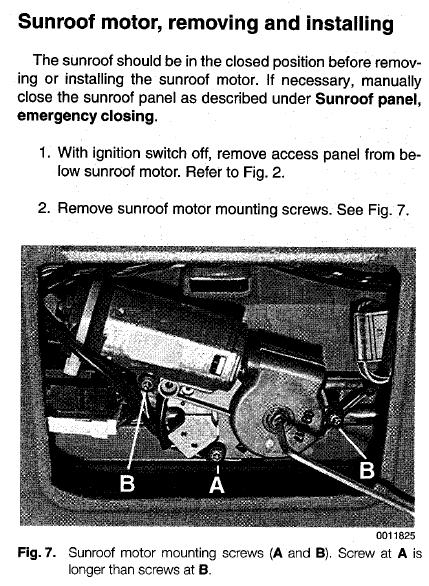

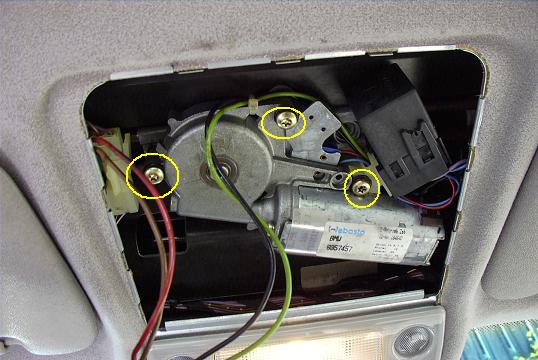

до плафона има един капак ( на които ти е копчето за отваряне ) леко го отваряш и ще видиш моторчето. Подготви си една евреиска звезда и за другото ще се ориентираш сам.
Преди да сваляш каквото и да е било провери бушон номер 1 ( 30А )
като го свалиш го тестваи.. ако не работи тук колегите ще ти предложат веднага друго моторче

Мерси на всички. Проблема се оказа следният: Едното винтче, което държи моторчето беше не оригинално, по-късо. Съответно се е разхлабило и паднало, при което моторчето е пропаднало, зъбното колело е излезнало от релсата и не движи механизма. Ново винтче и всички е ОК.

Тия болчета верно много капризни , на Flymen люка беше блокирал а болчетата само се бяха охлабили... стегнахме и сега реже пръсти.
