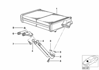

Колеги нещо мистериозно и намалява антифриза. Наблюдавам го от няколко месеца. Не мога да фиксирам някое място с теч по маркучи и радиатора обаче за 800 - 1000 км си слиза нивото доста. Понякога е леко мокро под предната стелка на шофиорското. Можели да тече от парното там

някои можели да го покаже на схема това нещо.

И при мене се случват някакви такива аномалии, и забелязвам че лявата стелка е леко влажна. Иначе прозорците не ми се изпотяват при пуснато парно, нито пък загубата на антифриз е толкоз голяма. Но си има някаква загуба и периодично трябва да се долива.
Та някой ако има идея от къде точно може да капе и да мокри шофьорската стелка да споделя ;)

Номер 6 на схемата: 64 11 8 391 141

благодаря за схемата колега. дано да е тук проблема

И при мен се губеше доста от течността... тръгнах наред всичко беше ОК накрая се оказа че е била капачката смених и всичко се оправи:), но при теб щом има влага по стелката най вероятно е от парното. Поздрави!

Ако е спукан радиатора не трябва ли да образува лек филм върху предния прозорец ?

Smoocki написа:Ако е спукан радиатора не трябва ли да образува лек филм върху предния прозорец ?
Да образува се точно лек филм, който седи мазен на пипане :) И това е най точният показател, за теч в купето ;)

E понеже това се чудя ...на прозореца ми дали е такъв слоя или е прах ...но ной вероятно е точно антифризец и ще има разглабяне ..къде е тоя радиятор ?

еееее да
сега правя връзката... цялата зима нещо се омазняваше това предно стъкло и само го чистия и се ядосвам. явно там долу е теча.
колеги мерси за инфото. дали се сваля наистина таблото за този ремонт?
