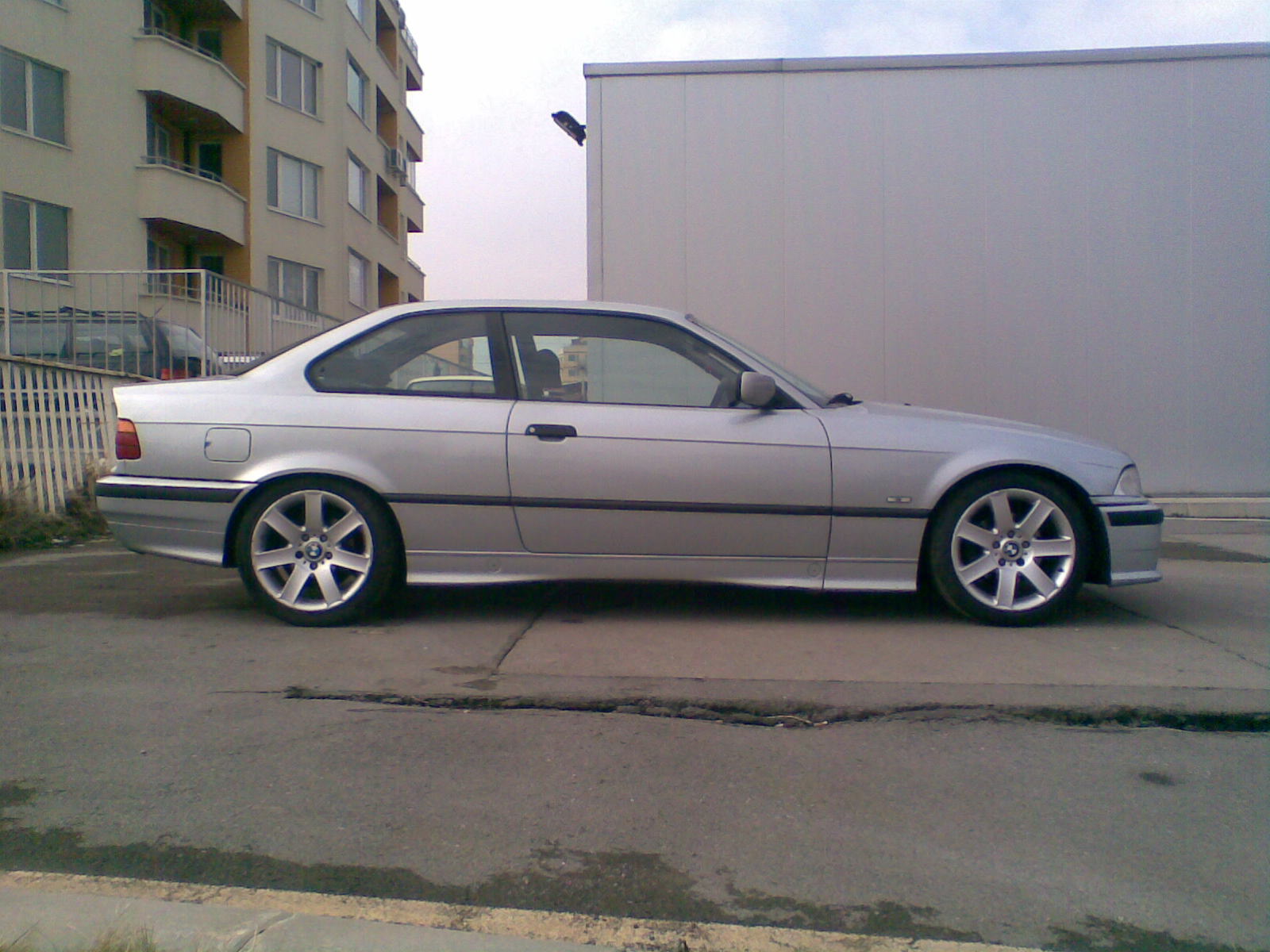

Колеги ... свършиха ми задните гуметаа :| (отново :confused: ) проверих за гуми ... същия модел същия размер.. и цените бяха :shock: 368лв бройката.... ясно няма да са нови... и на скоро видях едни гуми 2-ра ръка, но са малко по-големички... та направо към въпроса: Мойте гуми в момента 235/40/17 не ми закачат, не ми жулят и съм много доволен от тях... а тези които видях: 245/40/ ZR17 :roll: Ще ми станат ли без да имам проблеми като минавам през бабунки или кача някой и друг човек на задните седалки Някой слагал ли е такива. Благодаря много !...
Ето на Това трябва да влезнат гуметата :mhihi:

Още малко инфо колеги.... май са малко старички гумите .. но имат Доста голям грайфер на тях пише: DOT K5 05Y 0603 E4 :roll: .... та освен дали стават кажете дали изобщи има смисъл да ги взимам че от гуми хич не разбирам :uups:

Разликата ти е +8мм прецени дали ще опират :roll: А ДОТ-а си е доста старичък на 6 години гуми... аз не бих ги взел освен ако не са почти без пари :mhihi:

Ако си с по-твърдо окачване (хода да е минимален почти незначителен) не би трябвало да опират иначе незнам. На Z3-ката отзад са такива ама там малко и калниците са по различни и хода е нулев.

Ами те така или иначе ще свършат бързо бързо ... но имат много голям грайфер.. за това искам да ги взема :mhihi: иначе 100 кинта на 2-те им искат :roll: с ///M-tech окачване съм.

Кажи първо какво е ЕТ-то и J-то на джантите и ще ти отговорим..

Ами оригиналните от е46 са колега.... не съм сигурен, но май 7,5J бяха... :roll:

Все пак погледни ЕТ-то на джантите,защото то е по-важно от ширината...но все пак 7,5 ширина е тясно за 245 гума...ако е 8 ще е по-добре,а 8 1/2 ще е идеално....
Все пак ако ЕТ-то ти е 47 и 8 ширина които са оригинални на БМВ нямаш да имаш никакъв проблем с 245 гума отзад......

Ще стане,аз карах с такива не е проблем :yes:

А защо не си сложиш стандартните за 17' 225/45?

:mhihi: Колега ако ми паднат такива "стандартните" ще сложа ... въпроса е че ми паднаха от тези които съм написал и затова питам дали ще станат :)

Ще станат 245-ците.
И защо 225 да са стандартни.По принцип най-близки по размер с 15-ките
са 215/45 и 245/40.Тези джанти са 8J x 17,ET47 245/40 пасват идеално за задни.
