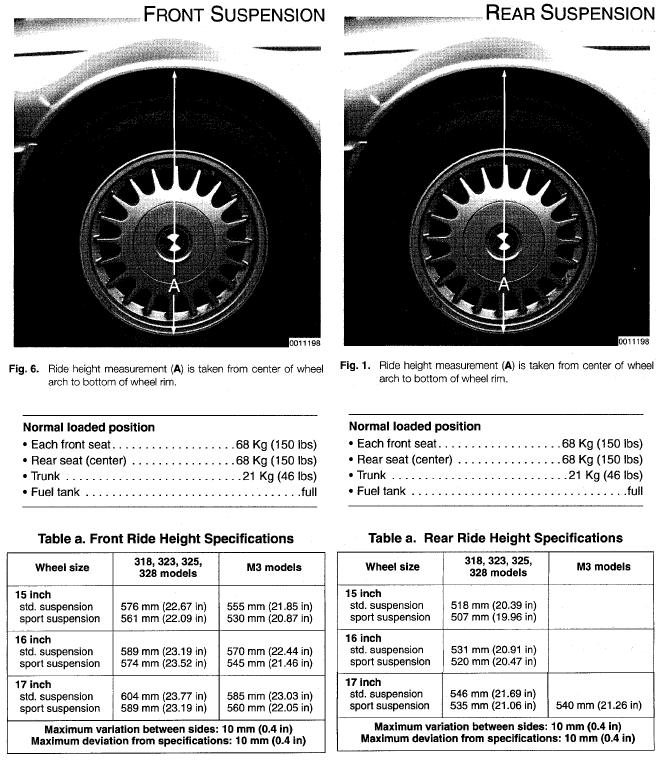

Мнение от tsb_bg » 03 Мар 2009, 0:40
Колега виж първо дали при теб размерите имат нещо общо със зададените
Информацията е от BMW 3 Series E36 Service Manual (Bentleys)
