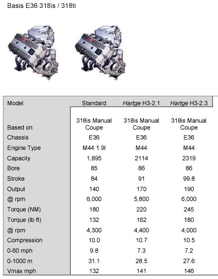

Колеги мисля другата седмица да се разкарам до Германия да си взема някоя друга кола или пък двигател за моята,все още не съм решил и аз.Понеже си кореспондирам и с колеги от немския форум и видях обява за този двигател.човека казва че двигателя е на 5000км. което нещо не ми се вярва но ще видим,колата на която е бил е блъсната и той е запазил само двигателя,Сега чакам да ми отговори за цената на мотора.Обаче искам да ви попитам този заслужава ли си покупката или не?ето снимка на мотора Изображение

мдааа, от 0-100 и двете ги дават по 7.3 сек. ама от там нататък ....
въртящ момент 220 Нм срещу 280 на 28-цата...за кво говорим :winky:
2.8 ми изглежда много по-добър вариант :winky:

А по темата: аз бих взел 2.8 при всички положения. Най-големия минус на хартге двигателя и според мен е това, че е изключително рядък и какъвто и ремонт да му се наложи ще бъде голям зор.

А ти верно ли си мислиш че хартег са произвели части за тоя мотор?
Мотора е направен с БМВ части от други модели, примерно вала е отт М47Д20 и тн. има тема в тунинг раздела за този вид конверсия ;)
