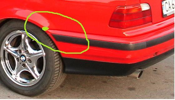

Знае ли някой дали може да се регулира навън и навътре задната броня на е36. Там дето съм отбелязъл с зелена точка стърчи един сантиметър бронята спрямо калника, след удар се получи и ме дразни. имам в гаража една броня, но от нея не може да се регулира както при е34. Някаква жабка остава да има на ламарината дето да се регулира :?: :?: :?:

Може, свали бронята и ше го видиш как е.

Май не си я вкарал правилно в пластмасовото ухо.По принцип така се получава,когато влезне долния край а горния не си е на мястото.Изкарай я и е поставаи внимателно(добре е да сте двама и единия да придържа).
