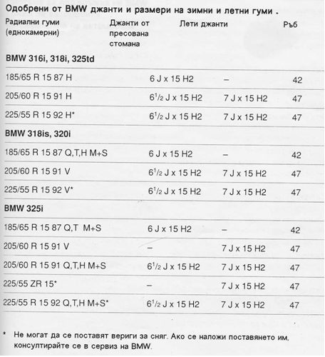

Здражеите Колеги,Кажете за тези джанти 7j-15-Н2-ЕТ 10,как ще седят на Е36,318И,92год. дали нямя да опират някаде? И какав размер гуми мога да сложа?Благодаря Предварително. :)

С ЕТ10 не вярвам да станат. Ще опират гумите в калниците. :roll:

Ще ти опират в калниците 100%

^Аз съм с ЕТ20 и едвам ги събрах отзад(имаше леко издевателство над задната вежда) а с това ЕТ10 :dunno:

Тази таблица не е дадена случайно :!: Където пише ръб е ЕТ.
