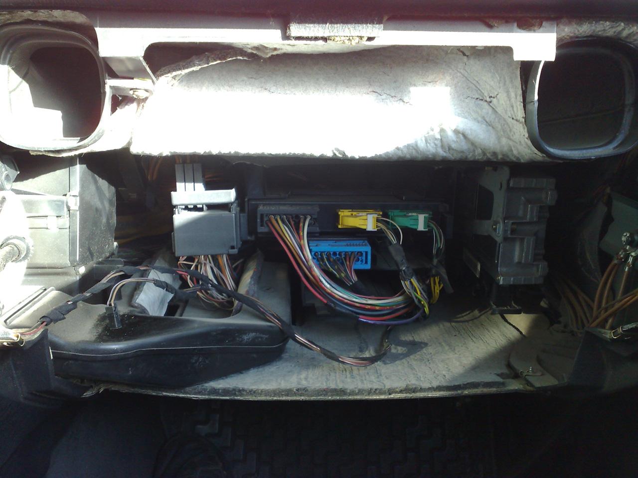

Мнение от Kaloyan78 » 24 Дек 2008, 16:24
Ето как изглежда всичко зад жабката при мен:
Поне филтъра тук ли е?

Мнение от BT9028BA » 24 Дек 2008, 17:10
Kaloyan78 написа:Ето как изглежда всичко зад жабката при мен:
Филтара е там но платно в ляво стои
А резисторчето е от другата страна под кората на волана - надоло към педалите - като махнеш кората ще го видиш

Мнение от Kaloyan78 » 24 Дек 2008, 17:13
Мерси, видях го, но - изненада - филтър НЯМА :shock: . А свалих кората под кормилото - нищо. Разбрах, че май трябва да махна и пластмасата, от която духа на краката. Сега слизам пак да видя, че стана тъмно...
Мерси за помощта - ще видим какво ще направя :) .

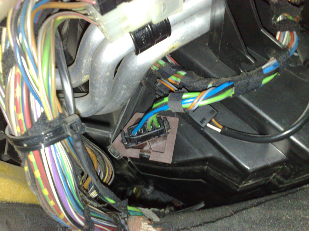

Мнение от Kaloyan78 » 24 Дек 2008, 18:09

Мнение от ned_gm28 » 24 Дек 2008, 21:36
При мен е съвсем по друг начин и е от другата страна,но като го гледам-то ще да е!Извади го-на щипки е.

Мнение от GVT » 24 Дек 2008, 22:50
Kaloyan78 написа:Е това има, то ли е:
Точно това е. ;)

Мнение от стан » 25 Дек 2008, 12:48
Kaloyan78 написа:Мерси, видях го, но - изненада - филтър НЯМА :shock: . А свалих кората под кормилото - нищо. Разбрах, че май трябва да махна и пластмасата, от която духа на краката. Сега слизам пак да видя, че стана тъмно...
Разгледай хубаво там при стрелката, филтър не може да няма ако колата е с клима, ако няма значи има цигания и си сложи да не береш ядове по ливадите после :mhihi:
