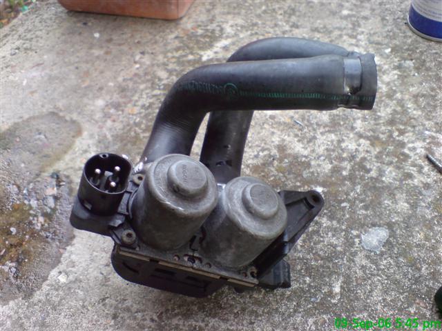

ned_gm28 написа:Като застанеш пред колата и отвориш капака-от ляво до сервото на спирачките.
Като застанеш пред колата и отвориш капака от дясно до сервото на спирачките. Ето как изглежда:

Мнение от vladi_a_i » 19 Ное 2008, 4:00
махаш Буталцето от пред на клапана и си готов
