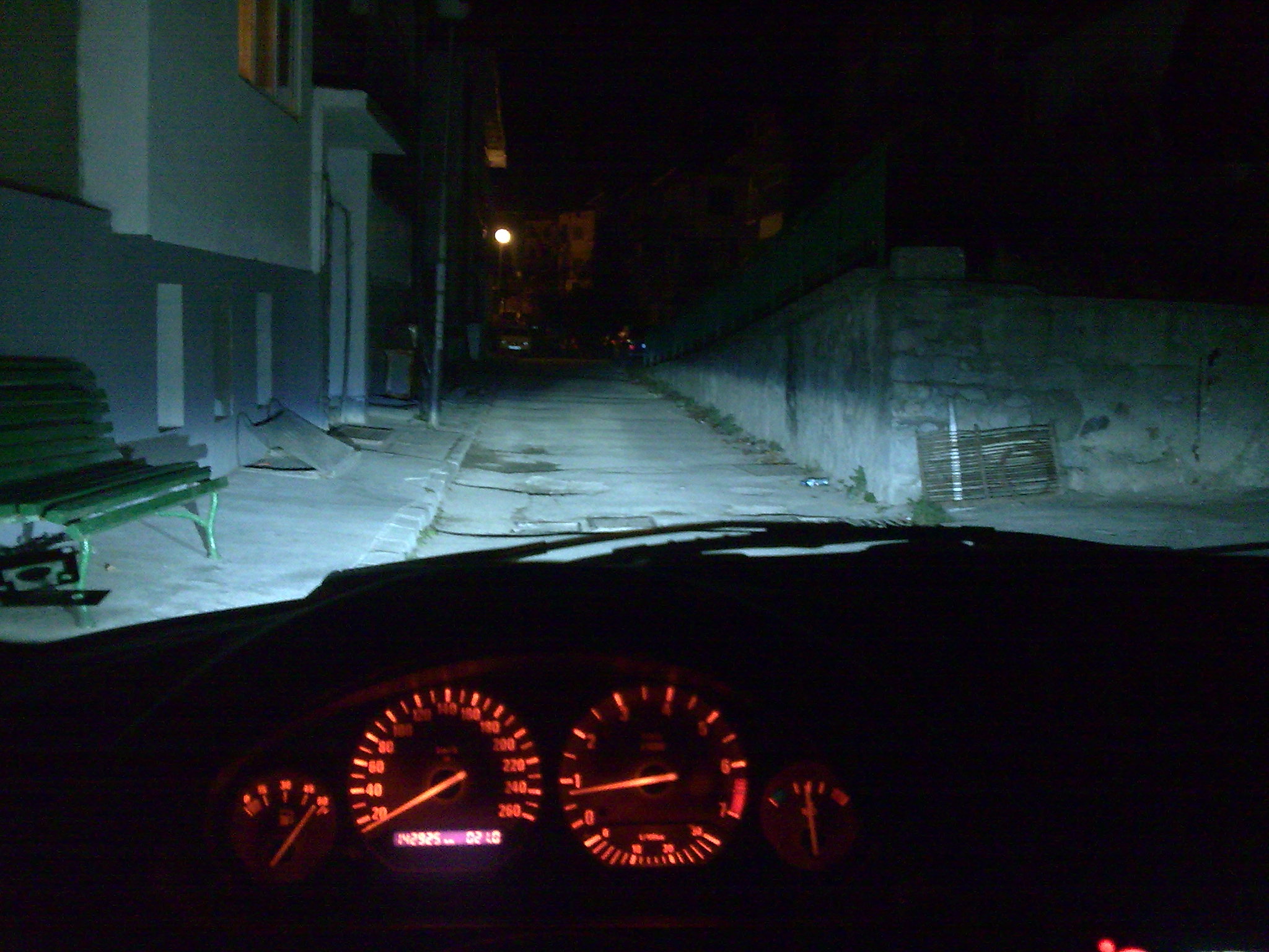

Мнение от Борис_Малинов » 17 Ное 2008, 19:10
Само нови лампи... ;)
А на колегата ако му харесва този цвят е 8000К.Фаровете са със лупи и прецизно регулирани на специален стенд.

Мнение от Kambe » 17 Ное 2008, 22:38
Борис_Малинов написа:Само нови лампи... ;)
уау :shock: :shock: моите не са регулирани още и изобщо светлината не е така равна, колко струва регулирането на стенда ?

Мнение от jekichan » 17 Ное 2008, 23:38
Колега наистина светят много добре мойте също с лупи и дано да имат същия ефект.
