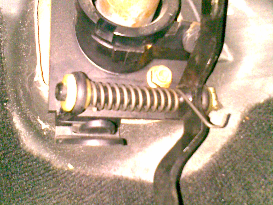

Днес монтирах едни алуминиеви педали и нещо е станало с педала на газта. КАто подам газ и я пусна и педала не се връща до края, а някаде 1-2 см по-надолу остава и държи колата в обороти и се налага да го връщам с крака. Едва ли е от новите алуминиеви планки, з-то не опират никаде, но забелязах, че една пружина в горната част на рамото което натиска педала е или счупена или е изпуснала някаде, з-то си се върти както си иска. Та въпросът ми е дали тази пружина връща педала, ако да някой дали знае как да я оправя и каде се държи или ако не, кое връща педала в стартова позиция. Прилагам и снимка, която снимах с телефона и не е добра, но мисля че дава представа.

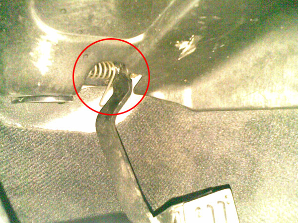

Свалих кората и направих малко снимки, но все още немога да реазбера счупена ли е пружината. Доколкото видях няма място каде да я закача в моментното и състояние и си се върти както си иска! Бихте ли ми казали как се сменя тази пущина(кое ка се сваля, разглобява), от къде мога да я взема в Пловдив... ще съм Ви много благодарен за помощта...

Мнение от vld » 17 Ное 2008, 16:08
Превърти я и я закачи от задната страна на педала,очевидно е че така в момента тя не си върши работата :!:

Мнение от _JIM_ » 17 Ное 2008, 16:12
vld написа:Превърти я и я закачи от задната страна на педала,очевидно е че така в момента тя не си върши работата :!:
Закачам я, но превърта от лявата страна

Мнение от vld » 17 Ное 2008, 16:15
_JIM_ написа:
Значи е счупена и просто трябва да си купиш нова.

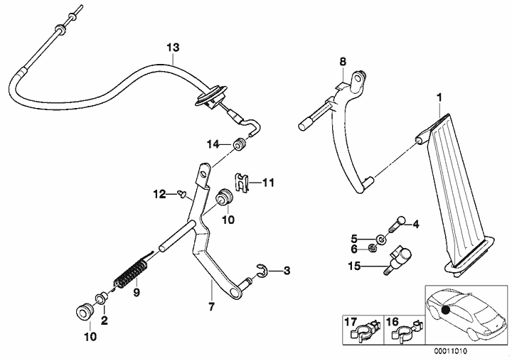

Ето ти го: Ако имаш съмнения, виж по твоя VIN.
09 Retainer spring 1 to 1997/02 0,012 0,48 € 35 41 1 159 803
Целия комплект струва няколко лева

Мнение от kdl » 17 Ное 2008, 16:26
Свали 11 и трябва всичко да може да се свали спокойно. За Бога, огледай го малко, като видиш контра пластинка, не ти ли идва наум да я свалиш и да видиш какво ще стане?!
