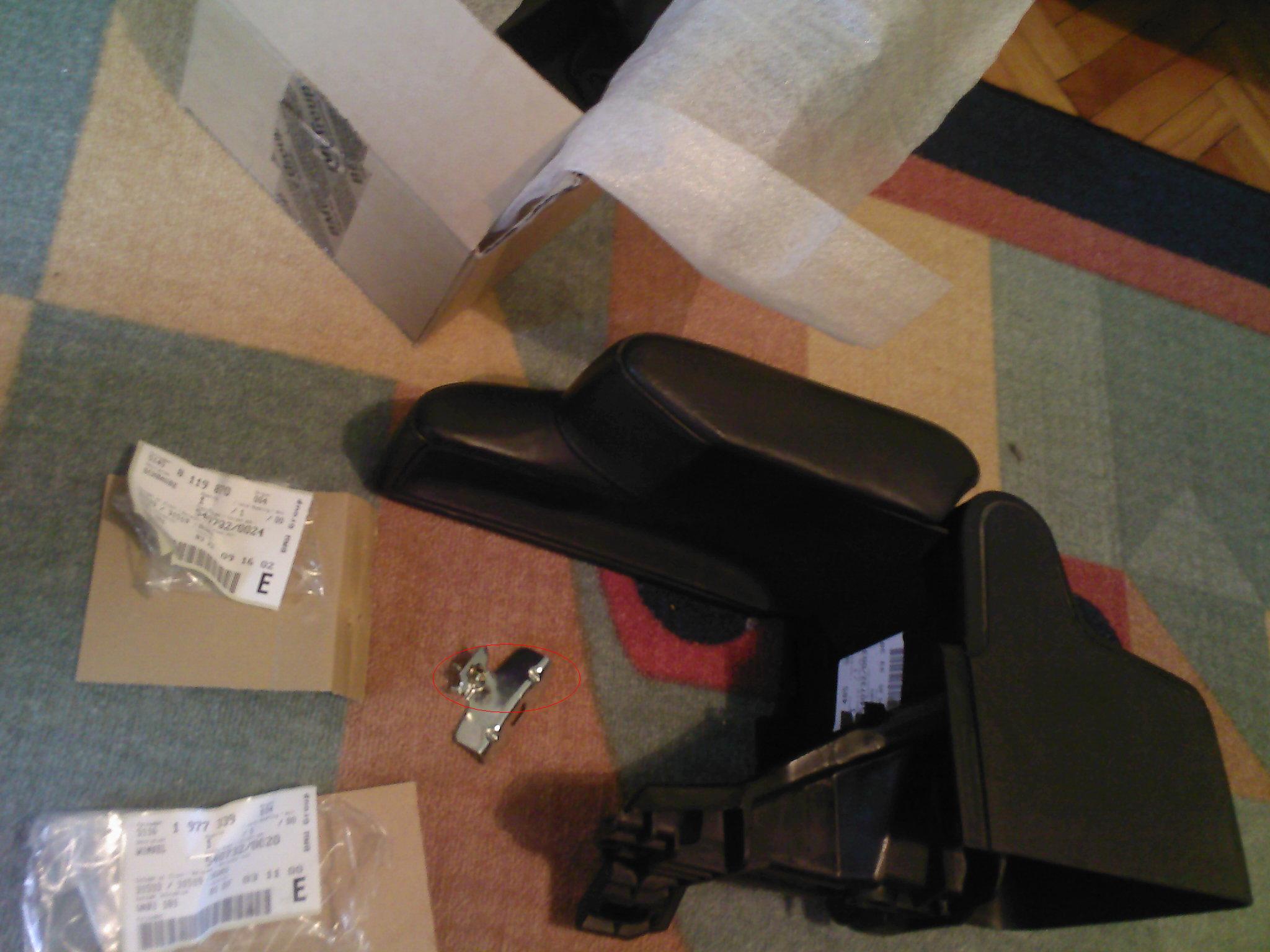

Мнение от Nukem » 08 Ное 2008, 10:42
Колеги къде се закрепва това и за какво!Аиде единм бърз жокер pls!

Колега тая част е за пепелника
За нея се хваща пепелника с болтче през дъното

Там където в момента ти е хванато барчето в най задната му част ,се захваща тази стойка и после за нея се хваща пепелника на полдакътника.

Като махнеш старото барче имаш два болта дето държат ръчната за купето ....попринцип 3тиа ти е под тапицелията малко в дясно ,навиваш винтовете като оставяш малко луфт после слагаш пластмасовата основа и я дърпаш към теб .....навиваш винтовете ,зглабяш и се кефиш на новата придобивка :mhihi:
