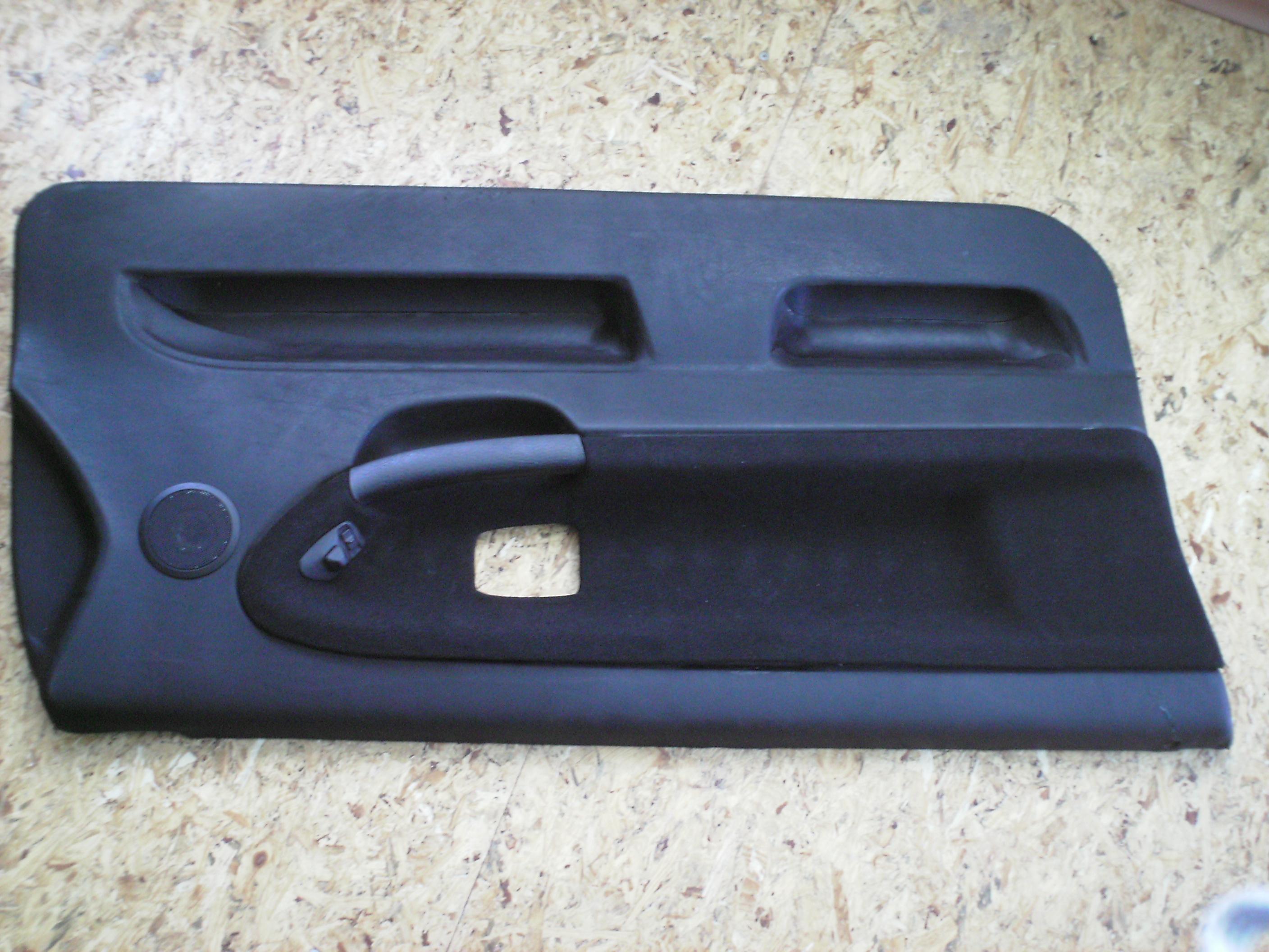

Значи ти искаш да свалиш ето това Изображение
А то е хванато по този начин отзад Изображение като тая пластмаса(тя е фи 4-5мм)стопена в края си аз ти я оприличих на нит защото е на подобен принцип

За жалост,моята кола е 94' и няма подобни нитчета :) Ще стане по трудния начин.

Мнение от MOGY » 29 Окт 2008, 22:23
:roll: може,за това не можахме да се разберем,твоита не е така :) тая е 93 края
