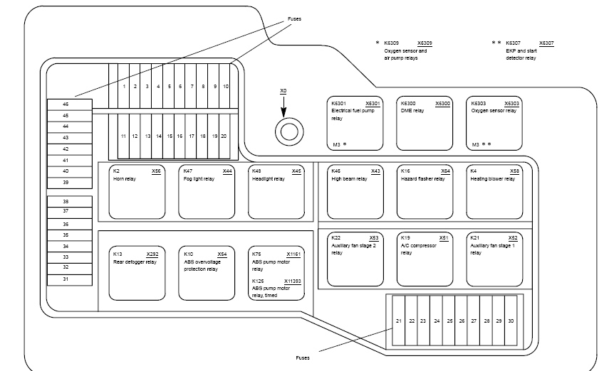

Релетата за това ли става въпрос:
или за някакво имаше под джапката?
Иначе проблема си е отдавна от преди полвин година ,но ту се почявява ту изчезва сега заех да я карам по често колата и стана постоянно,още като я взех колата сложих алармата и не мога да определя дали е от нея със сигурност
Иначе има едно леко цъкане като дам на контакт зад таблото се чува понякога,но не знам има ли връзка!

Релето не е на таблото със сигурност!
Свали кората под волана и пусни някакъв мигач ,ще видиш кое реле цъка и ще разбереш.
Огледай всички кабели от алармата да видиш кое къде отива и как е вързано може алармаджията да е оакал пейзажа

A тези релета има ли тук нещо за мигачите ?:
А иначе гледам че е посрязал и други кабели ще ги погледна ,но не съм толкова навътре с алармите че да установя кое за каде е и какво прави!
Сега отивам да сваля кората /съгурно за 5-ти пат днес/ и да пусна някой мигач да го установя там ли е това реле!
А случаино някои да знаел номера от realoem-a за да поръчам евентуално ново ако не е зверски скъпо,то се е видяло че почнах да се набутвам и да сменям едно по едно,дано не излезне проблема на последна стъпка:(!

Проблема е решем ако някой има подобен нека знае,релето на мигачите голямото черно в кутията с бушоните!10 лева е по-моргите!А поуката от цялата схема ''Не давайте на некъдърни алармаджий да ви базикат по колата''!
