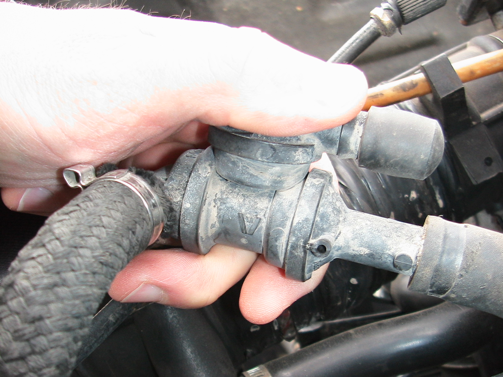

Мнение от Kristopher » 29 Сеп 2008, 16:06
На снимката това нещо е свързано с маркуч за входящия колектор и нещо друго но не видях какво. Има една дупка, дето се вижда на снимката, през която смуче въздух. и като я запуша работата на двигателя се променя за момент. Колата има газ ако има значение

Мнение от Kristopher » 29 Сеп 2008, 16:07
Заради този вакум може ли да гърми колата на газ :?: И друг въпрос, колко течност събира горе долу охладителната система на м40 :?:

Мнение от Kristopher » 29 Сеп 2008, 22:40
Vaio E30 написа:и моята е на газ и я няма тапата но няма вакум.не гърми от него :roll:
искаш да кажеш, че имаш същия отвор като моя , но там не ти смуче въздух :?:

Мнение от Kristopher » 29 Сеп 2008, 22:43
за тази дупка става въпрос

Мнение от NikiNikolov » 30 Сеп 2008, 12:49
Баце, от там тръгва едно мъненко маркуче като за излишната нафта е малко. Смуче въздух от вътре в купето над краката на шофьора и пътника от дясно, служи да се мери Т в купето, т.е. колкото си му посочил на врътката на парното - толкова да пуска. Провери да ли ти е наличен този маркуч, но някои коли имат по 2 дупки там, от която едната е запушена с тапа.

Мнение от Se7ven » 30 Сеп 2008, 13:09
Този клапан до колкото си спомням май беше свързан със сервото. При мен има две тапички гумени т.е. е запушен.

Мнение от Kristopher » 30 Сеп 2008, 15:29
да към сервото е другия маркуч, можете ли да приложите снимки да видя за какво става въпрос
