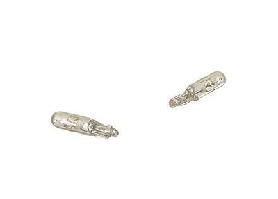

Здравейте колеги,
търсих достаиз форумите, но неможах да намеря нужната информация и затова пускам нова тема. Проблема е следния:
Не ми светят крушките на панела на парното и на копчето за аварийните.
Разглобих ги и двете, но крушки просто нямаше, не знам поради каква причина, затова и снимах копчето за аварийните. Въпросът ми е, как да кажа в магазинакакви крушки ми трябват и ако някой може да каже тук.
панела на парното не можах да го снимам, но буксата за крушката представлява нещо такова:

Имам едно счупено копче за аварийки,ще ти го подаря,пък ти ще си мъчиш крушката...а на парното,ако си без климатик крушката е 2W без цокъл,във всяка автомания има такива по 0.60ст - 1лв.... ;)

А за крушката на парното някой ще може ли да ми прати линк към снимка или realoem.com, з-то аз си купих една такава 2W без цокъл но там кадето би трябвало да стои нещо не става... :(

Относно панела на парното, първо махаш врътките като ги издърпваш към теб, после има две винчета ако не се лъжа, развиваш ги и като извадиш панела, от лявата страна е крушката, сменяш я и готово!
За копчето на аварийните по-добре си вземи ново, защото аз като теб исках да сменя крушката,но тя се оказа запоена и сложих друга с много зор и накрая дори не свети и трябва да даржа постоянно копчето натиснато, с две думи ми трябва ново :(

МЕЧО написа:Относно панела на парното, първо махаш врътките като ги издърпваш към теб, после има две винчета ако не се лъжа, развиваш ги и като извадиш панела, от лявата страна е крушката, сменяш я и готово!
Всичко това го направих, но се оказа, че няма въобще крушка. Взех една каквато препоръча колегата //МарТо, но тя въобще не пасва. Като я сложа в гнездото въобще не може да се закрепи. Имам чувството, че трябва да е с някакъв цокъл... затова и исках ако някой може да постне снимка при него как е или в нета някъде ако има... :(

Крушката на парното е такава като на ключа за фаровете :idea: ;)
Един винт го държи...отдоло под него :)

По принцип аз разучих каква е крушката по трудния начин...след като свалих врътките,завъртях управлението на една страна и едва едва бърках отзад и разкачих жилата и буксите...взех управлението в нас и го разглобих за да сваля както си трябва крушката(по принцип тя не може да се свали ако не се махне бялата част)...и отидох в магазина и си взех нова...трябва да е обикновенна със 2 крачета - едното от едната страна на корпуса й,другото от другата ;)
Търсих в чичо гуугъл такава крушка снимана,но не намирам...за най-лесно си свали пепелника и вземи неговата крушка - тя е същата ;)

Аз я гепих с клещите и я извадих, без да вадя управлението на парното. После за 40 стинки си купих същата 2 вата,забих я обратно като и разширих малко крачетата и от 4 години си свети без никакви проблеми :shock: Не изглеждаше като да съм потрошил каквото и да е :mhihi: :mhihi: :mhihi:
